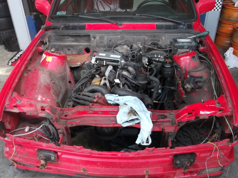

Sponsor naszego zespołu Aleksander „Mrówczan” z http://www.fmic.pl tak zafascynował się światem driftingu, że sam zapragnął spróbować swoich sił w tym sporcie. W końcu ile można śmigać u nas na prawym :) . Po paru miesiącach poszukiwań zdrowej karoserii w końcu udało się kupić czerwoną E30tkę. Początkowo były plany uturbienia M20B20, które fabrycznie siedziało w karoserii, ale doradziliśmy swap na M50B25 i trochę grubszy setup. Po osiągnięciu rewelacyjnej elastyczności w poprzednim naszym projekcie biturbo (na dwóch TD04-11 w M50B28), postanowiliśmy tym razem pójść w stronę turbosprężarek Garrett’a GT2056s. Silnik postawiliśmy pionowo, dzięki czemu zdobyliśmy mnóstwo miejsca po stronie układu wydechowego. Także mamy gdzie mieścić te Garretty ! Konieczna była przeróbka miski oleju, smoka pompy oleju oraz dzwonu skrzyni biegów. Niestety po drugiej stronie wolne miejsce zniknęło. Na fabryczny kolektor ssący zdecydowanie go nie starczyło. Musieliśmy zrobić aluminiowy, spawany od podstaw. To tyle w ramach wstępu; myślę, że i tak każdy z Was czeka na zdjęcia.

W trakcie rozbiórki
Czas pozbyć się M20tki

Plenum będzie nasze od podstaw. Nie ma szans, aby zmieścić seryjny kolektor ssący. W każdym razie wykorzystamy flansze do głowicy seryjną plastikową i na to łączniki sylikonowe. Pozdr.
