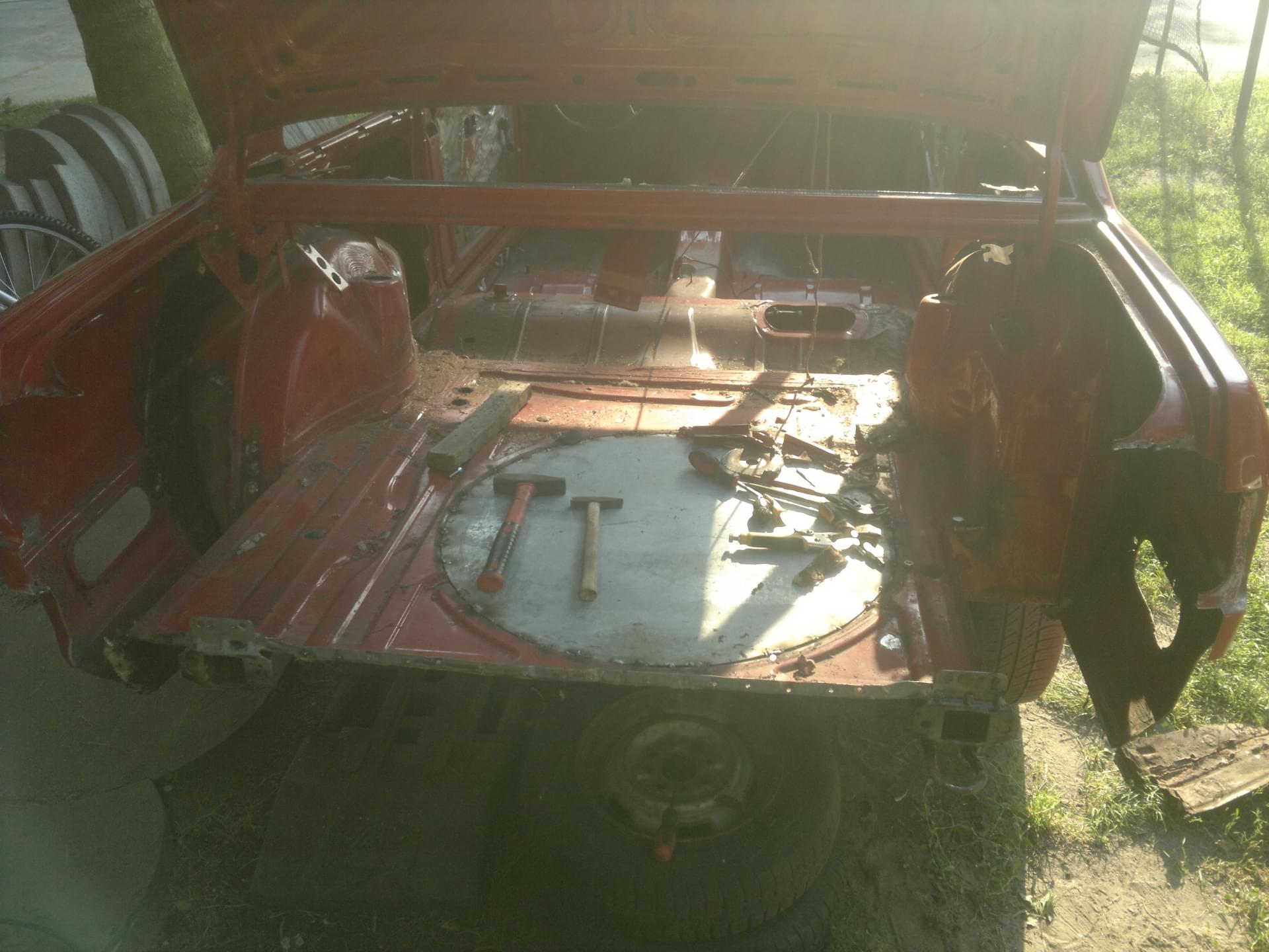

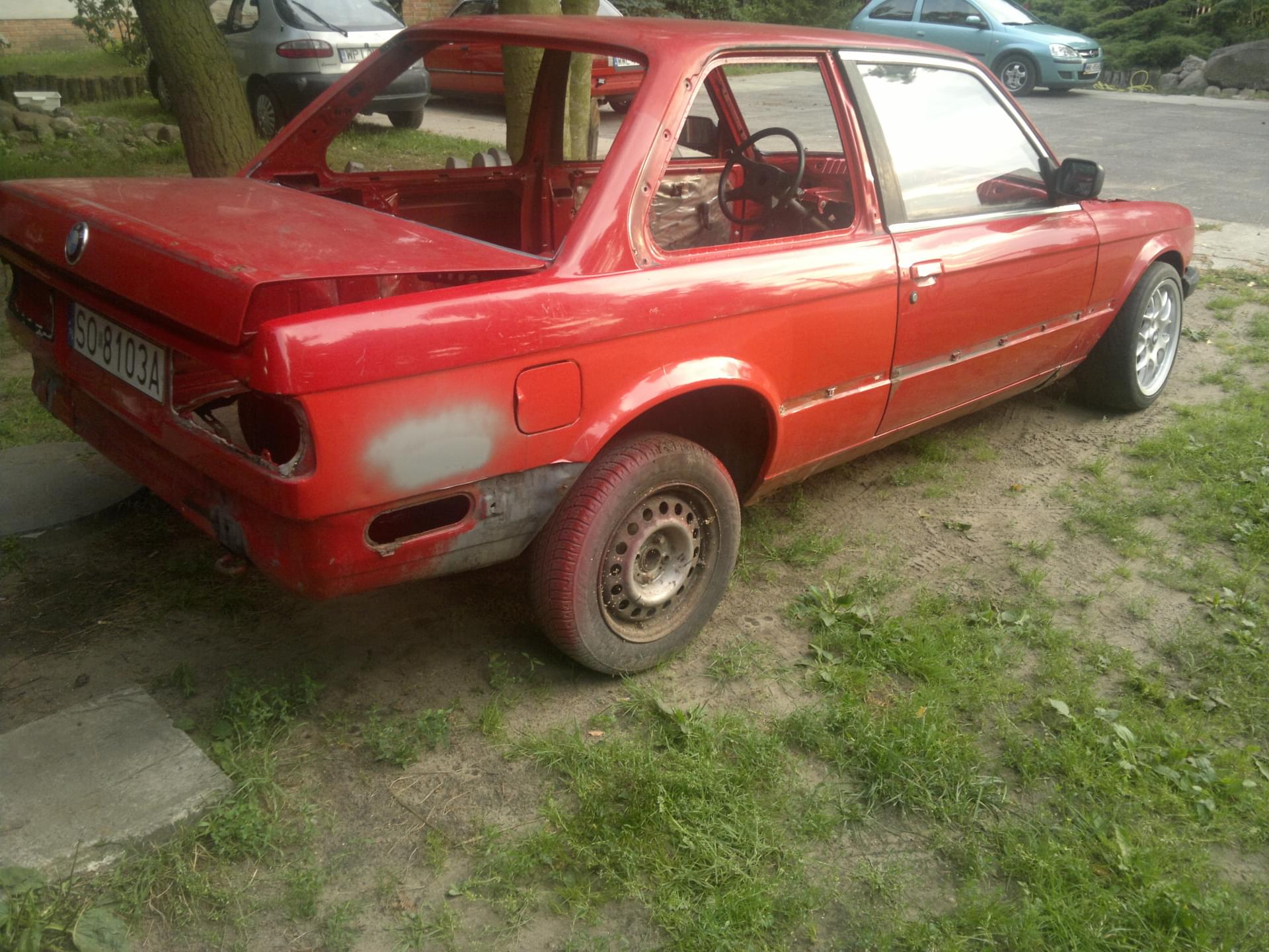

I kilka zdjęć z budowy

Dzięki ;) No mnie też kilka razy obracało ale korzystając z pierwszego wypadu na tor musiałem sprawdzić granice swoje i samochodu. Żałuję tylko że nie zamontowalem kamerki w środku bo w sumie cały tor bokiem jeździłem a większość to tylko te łuki co widać na filmiku.
Ogólnie miałem taki zamiar żeby jak najmniej było widać po aucie. No i dlatego są szyby przyciemnione :ops: żeby nie było widać klatki. Przez zimę wyroluje tylko nadkola, żeby jeszcze trochę skrętu zwiększyć.
Może w przyszłym sezonie uda się wystartować gdzieś w zawodach więc chciałbym przez zimę jeszcze przejrzeć silnik, panewki na pewno do wymiany, wlecą adaptery polosi od swagrow i polosie od e34.

Przed wypadem na tor Kielce przerobilem trochę dolot do turbin. Niestety na jednej turbinie stozek sie zsunal i wciągnął troche gumy (redukcji). Po za tym skonczyly sie problemy ze skrzynia biegow, w koncu udalo mi się zespawac tak zeby bylo ok.
Na zime planuje przerobic kolektory wydechowe bo te pękają, są ze zbyt słabej stali.
