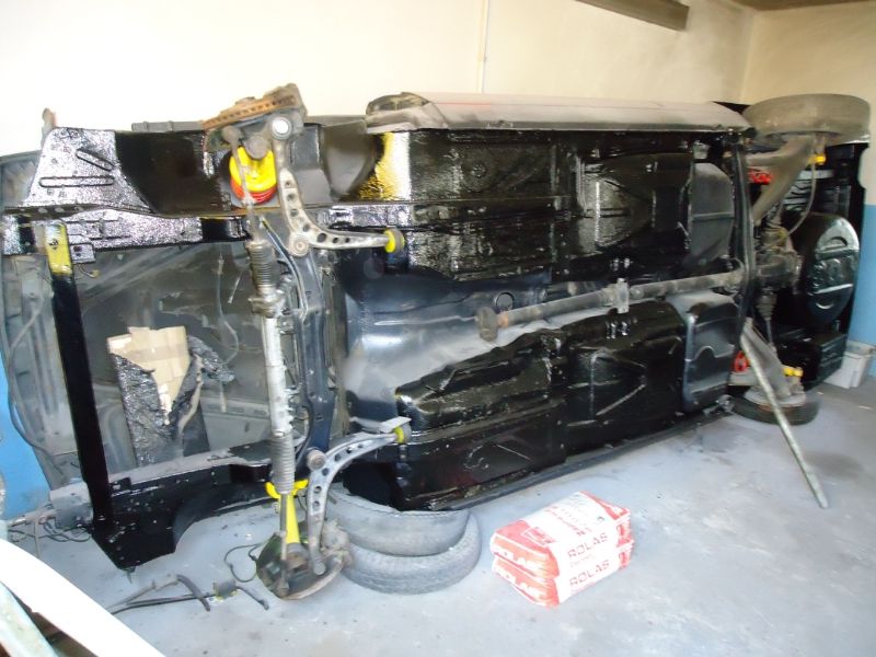

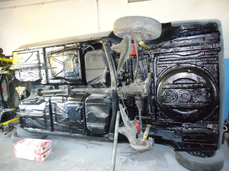

Rozebrałem cały samochód, i rozpoczął się remont. Karoseria na bok, wycięta została rdza, wspawane łaty, konserwacja. Myślę, że na kilka lat starczy
Całe zawieszenie zostało złożone na żółtych poliuretanach, każdy gumowy element został zastąpiony żółtym, nowe amortyzatory Ta Technix, przednie wymieniłem na grubą lagę, może w przyszłości będzie gwint ale na razie musi wystarczyć. budżet mały a prac sporo maglownica pochodzi z e36

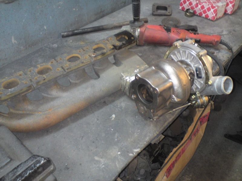

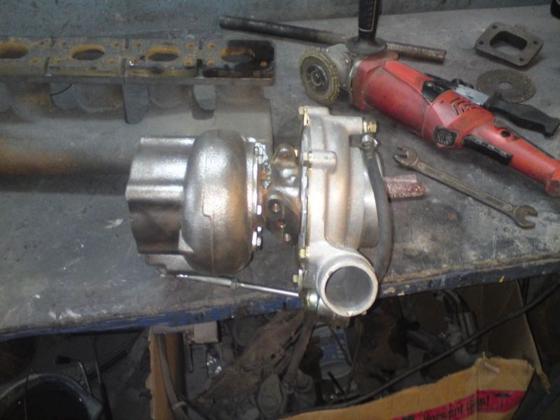

w garażu miałem sprawną turbinę z saaba 9-3 2.0 to chyba dt 04 i intercooler z mercedesa sprintera. dokupiłem zeliwny kolektor i przekładkę do odprężenia. Mówię, że mam wszystko, więc zaczęły się prace nad silnikiem. Po rozmowie z Adamem, okazało się, że nie mam nic!!
Auto nie buduje do sportu wiec żyłem w błędzie, że moja turbinka dt04 wystarczy, zależało mi na tym aby dość wcześnie wstawała. po kilku konsultacjach, kiedy zostałem naprowadzony na właściwe tory, kupiłem z naszego sklepu KKK K27-2 turbocharger

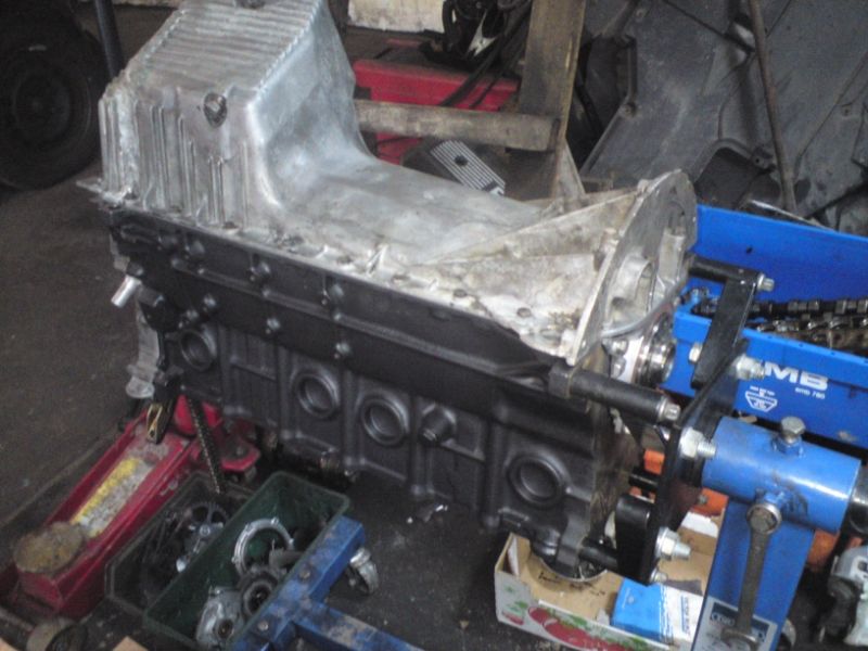

czas na silnik rozkręciłem na taile. dostał nowy(używany) wał korbowy z 2,8 i tłoki. głowice oddałem do małego remontu, blok do honowania. zakupy: nowe pierścienie, panewki, dwie uszczelki i przekładkę od forti
skręcony na nowych śrubach, wszystkie uszczelniacze nowe, wszystko robione starannie i na zapas by w przyszłości nie było problemów
