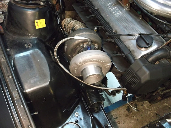

Pozycja turbosprężarki

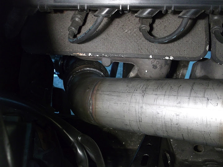

Prace nad downpipe?m
W aucie znajduje się układ wydechowy ze stali nierdzewnej i Tymoteusz poprosił mnie, aby go wykorzystać.
Trzeba było więc dorobić przejściówkę z 3.0? pojedynczej rury na dwururkę
Mając gotową przejściówkę mogłem dokończyć downpipe
Zewn. wastegate 50mm
Rura od WG z powrotem do downpipe?u

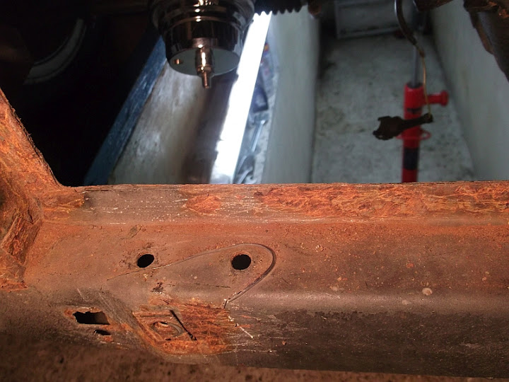

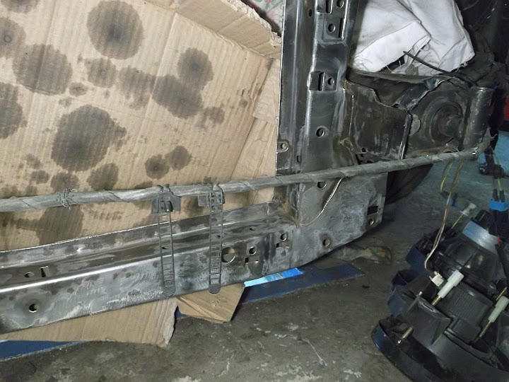

Demontaż przedniego pasa na poczet montażu intercoolera i zrobienia układu dolotowego uwidocznił wiele miejsc korozji.
Niestety pasy przednie w E30tkach mają to do siebie, że rdza prędzej czy później je dopadnie.
Tym oczywiście także się zajmę, ale na razie czas na montaż intercoolera.

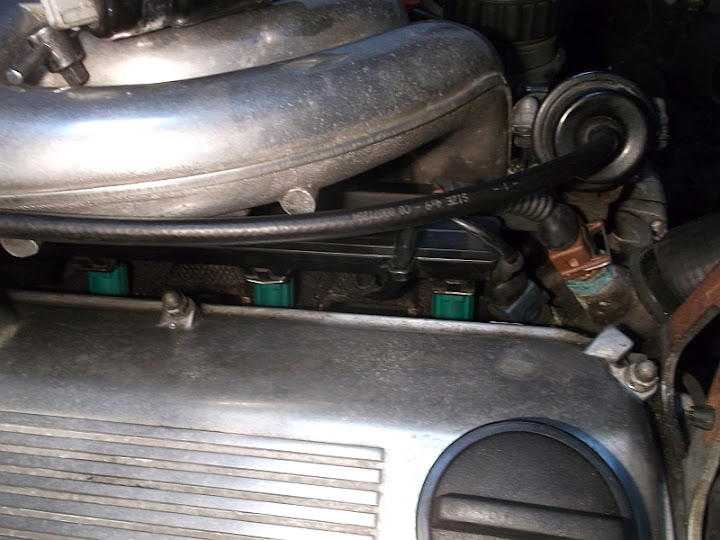

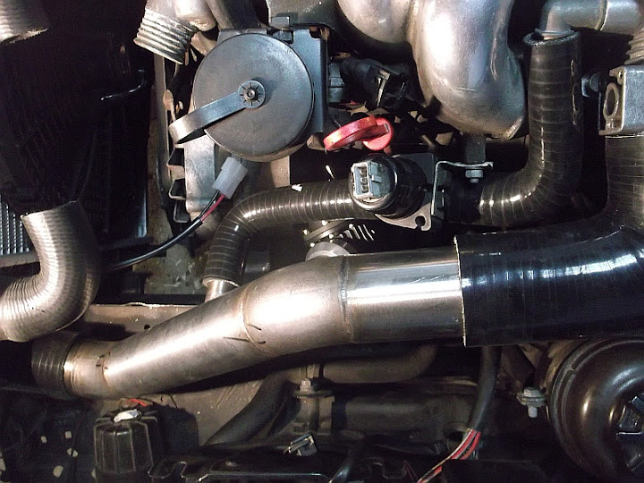

Układ dolotowy ? od turbo do IC
Od IC do przepustnicy
Wyjscie na BOV?a
Silniczek krokowy
Stożek

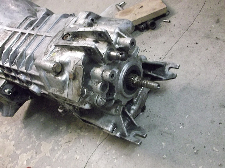

Z wybieraka tradycyjnie ciekło, to wymieniłem uszczelnienia

Przed składaniem reszty , trzeba było zwalczyć ogniska korozji ? najpierw dokładne szlifowanie
Rdzawych miejsc było znacznie więcej
i tak dalej?
Podkład i konserwacja
Układ wydechowy został owinięty bandażem bazaltowym

Na gotowo jeszcze przed założeniem maski
Na doładowaniu 0.70bar udało się osiągnąć 267KM i 399NM
Przede mną jeszcze wspawanie łatek w przednich nadkolach, ale cała instalacja turbosprężarki jest już w pełni zakończona.
