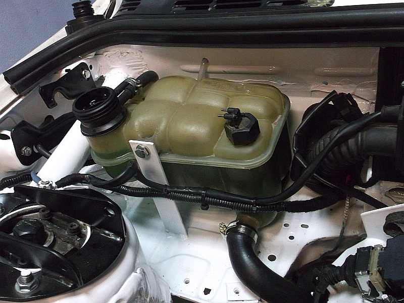

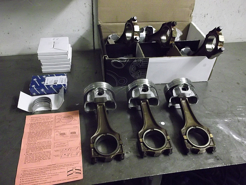

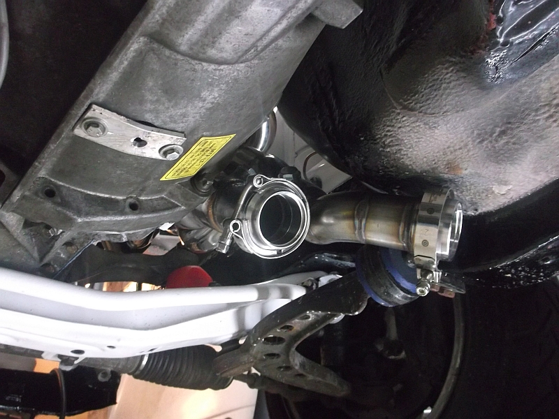

Latem tego roku miałem okazję pracować nad BMW E30 Łukasza. Zadań do wykonania było wiele. Głównymi założeniami były m.in. odnowa komory silnika pod względem lakierniczym, remont silnika oraz instalacja kompresora. Silnik to M50B25 z wałem korbowym od M54B30 oraz kutymi tłokami Wiseco 8.5:1CR 85mm. W efekcie uzyskaliśmy pojemność skokową równą 3050cc. Kompresor to Rotrex C38-81, wodny intercooler, wtryskiwacze 630cc, pompa paliwa Deatschwerks, strojenie Ecumaster EMU. Reszta informacji w fotorelacji poniżej.
Komora silnika przed rozpoczęciem prac
Po wyjęciu silnika

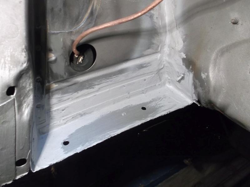

Ognisk korozji było sporo ? na zdjęciach tylko część z nich
