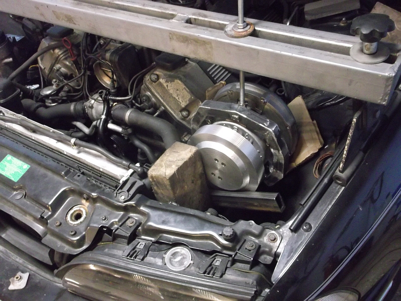

Gabarytowo kompresor raczej nie jest mały

Kompresor jest na tyle duży i dosyć ciężki, że do ustawiania musiałem wspomóc się belką do podnoszenia silnika.
Kiedy pozycje samego kompresora miałem już wstępnie określoną mogłem zabrać sie za stworzenie mocowania od strony silnika.
Zazwyczaj mocuje kompresory do silników M60/M62 od strony pasażera. Jednak Piotr postawił warunek pozostawienia klimatyzacji, stąd montaż po stronie kierowcy.
W trakcie osiowania
Mocowanie w trakcie prac
Wstępnie spasowane na samochodzie oraz silniku
Miejsca pozostało niewiele

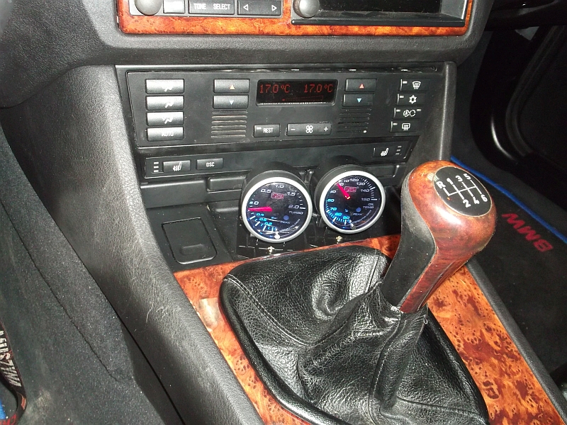

Montaż zegarów monitorujących pracę silnika ? ciśnienie doładowania oraz temperatury oleju.
