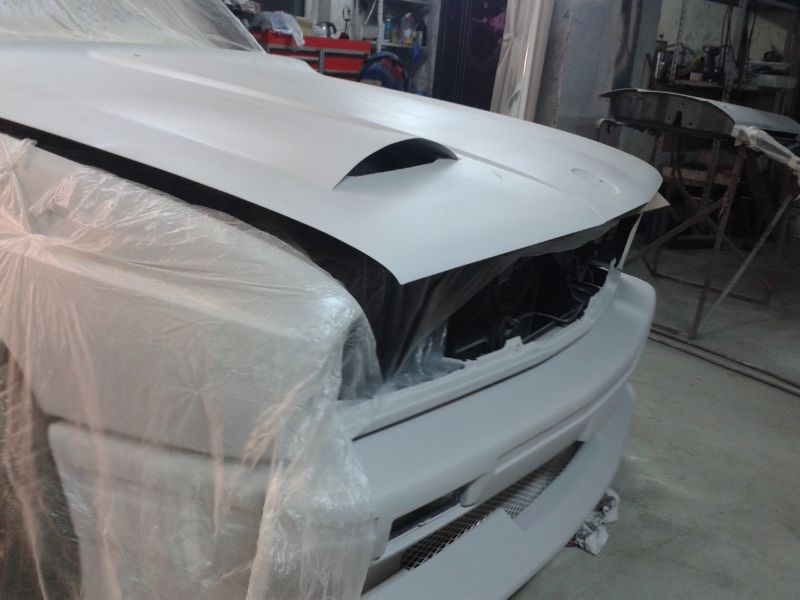

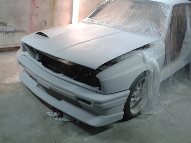

e30 m50b25-KKK K27-2 turbocharger
Wszystkie elementy są prawie gotowe do lakierowania, farba kupiona( bmw B50) za tydzień odbiór w kolorze

Re: e30 m50b25-KKK K27-2 turbocharger
Jak nigdy body nie komentuje to powiem że jak widziałem zdjęcia tych błotników itd to zapragnąłem taką mieć. Jak patrze teraz to powiem że zrobił bym wszystko żeby turbo wlazło pod maske... . Popraw to kiedys i bedzie malina
Też razi mnie to w oczy ale nie mogłem zmieścić kolektora żeliwnego i takiej turbiny pod maską, musiałem ciąć albo nadkole albo maskę, jak widać wybrałem źle. Przy pierwszej awarii postaram się to poprawić, zmienić kolektor na rurkowy i dać oryginalną maskę
Na razie zostawiam tak jak jest i idę dalej, bo chce w końcu pojeździć na doładowaniu .
