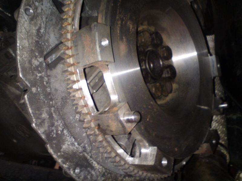

jednak postanowiłem po raz ostatni sam ściągnąć skrzynie i zobaczyć co się stało. I mam winowajcę, w docisku odpadła jedna łapka od słoneczka i narobiła szumu

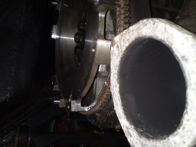

A gdy auto zimowało w garażu porobiłem małe zakupy, nowe koło zamachowe 4,5kg, robione od podstaw wyższe o 11mm od jednomasu z m50, dzięki temu nie mam żadnej przeróbki, nowy docisk m57, nowe łożysko i wysprzęglik, Złożone i działa jak ta lala
jeszcze małe poprawki pod maską i jadę w końcu na strojenie

Z jakiego silnika ten jednomas ?

Robione od podstaw. Kupione na allegro od użytkownika otoczak z Radomska.POLECAMSzpera pisze:Z jakiego silnika ten jednomas ?

Widziałem takie kolo na zywo, niezly hardcore.
Oby ta konstrukcja sie sprawdzila.

dykt pisze:Robione od podstaw. Kupione na allegro od użytkownika otoczak z Radomska.POLECAMSzpera pisze:Z jakiego silnika ten jednomas ?
nie POLECAM,
gdy zmieniałem skrzynie biegów rzuciłem okiem na koło, wieniec już nosi ślady zużycia, zęby powyginane. A auto jeszcze nie gotowe, odpalane sporadycznie, jeździ z garażu do warsztatu i z powrotem.
Myślę, że materiał za słaby na m57.

Coś za szybko, zamach masz M50 a rozrusznik?dykt pisze: nie POLECAM,
gdy zmieniałem skrzynie biegów rzuciłem okiem na koło, wieniec już nosi ślady zużycia, zęby powyginane.\.

Też mnie to ciekawi, bo M20 ma inne uzębienie, niż M50. A przełożyć wieńca z M20 do M50 się nie da, bo zamach ma za małą średnicę w tym miejscu.Blacha pisze:Coś za szybko, zamach masz M50 a rozrusznik?dykt pisze: nie POLECAM,

Ją w M50 mam zamach z m20 ale do kompletu z rozrusznikiem i nic się nie dzieje, wieńca nie trzeba zmieniać bo jak nie rozrusznik to można też samą uzębienie w nim zmienić i też będzie działaćMiś pisze:Też mnie to ciekawi, bo M20 ma inne uzębienie, niż M50. A przełożyć wieńca z M20 do M50 się nie da, bo zamach ma za małą średnicę w tym miejscu.Blacha pisze:Coś za szybko, zamach masz M50 a rozrusznik?dykt pisze: nie POLECAM,

rozrusznik m50,dykt pisze: nowe koło zamachowe 4,5kg, robione od podstaw wyższe o 11mm od jednomasu z m50, dzięki temu nie mam żadnej przeróbki, nowy docisk m57, nowe łożysko i wysprzęglik, Złożone i działa jak ta lala
