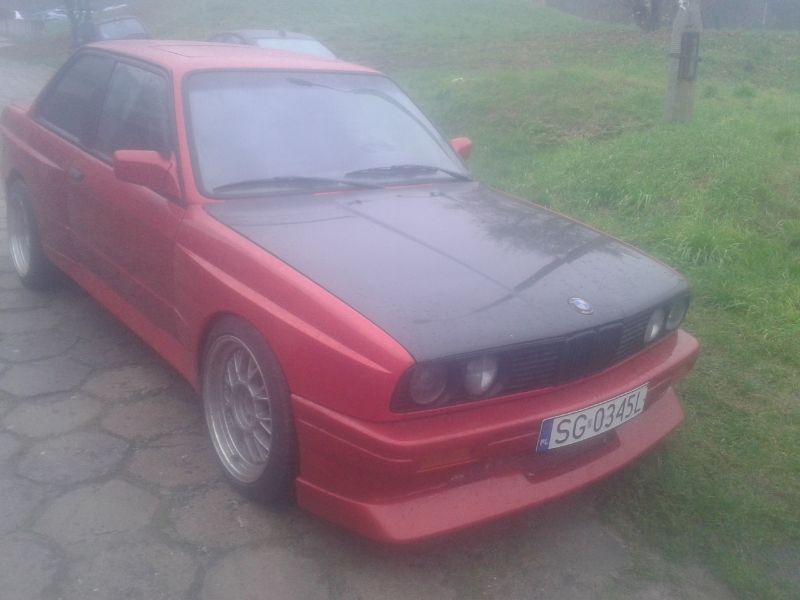

pytanie :P jakie kierunki z przodu ? seria ? plus przerobiony zderzak czy jakieś inne
- Posty: 61
- Rejestracja: 28 wrz 2011, o 22:15
- Imię: przemek
- lokalizacja: slask
Re: e30 m50b25-KKK K27-2 turbocharger
zderzak- laminat z m3 z kompletu a kierunek dorabiałem z serii, przycięte i wklejone do zderzaka na stałe

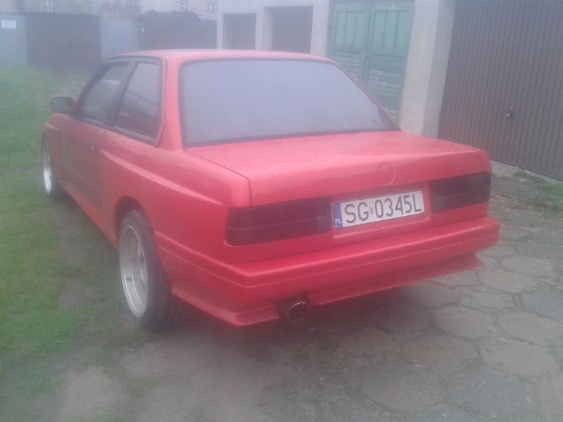

[quote="Drapek"]ja bym przyciemnił lampy z tyłu i dodał jakieś czarne "smaczki" bo za czerwono się zrobiło
Poza tym siatex jak dla mnie jest ok po warunkiem że jest go mało.
teraz wygląda tak
teraz wygląda tak

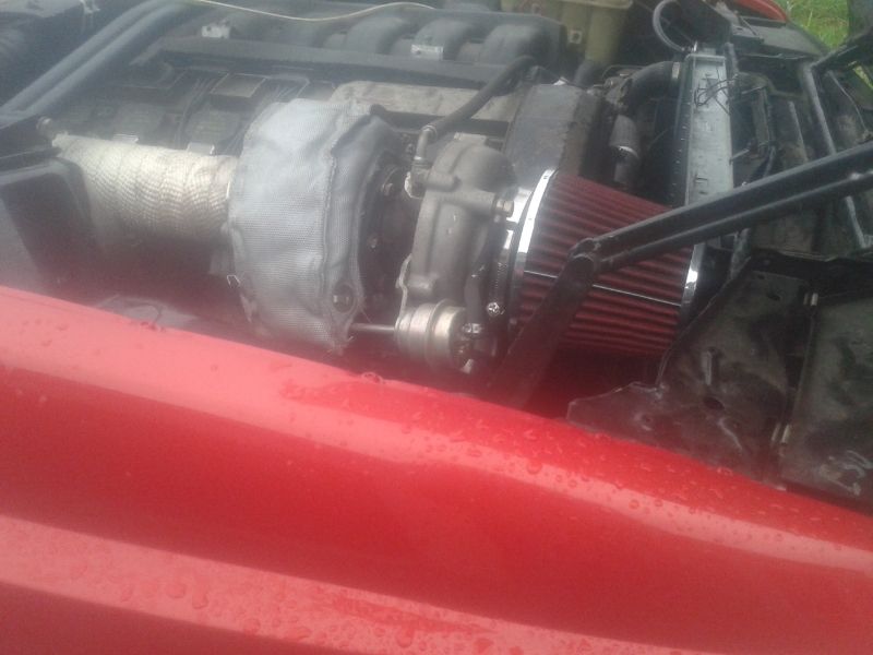

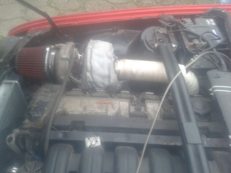

wymieniłem kolektor wydechowy, dzięki czemu cała turbina zmieściła mi się pod maską

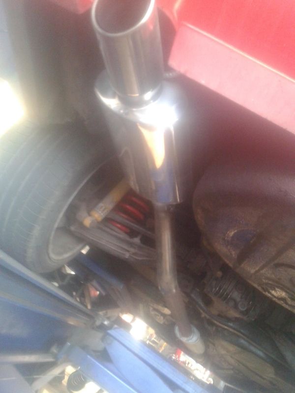

a i dodałem końcowy tłumik przelotowy, bo na mieście trochę za głośno było, ten co miałem na końcu przespawałem na środek
