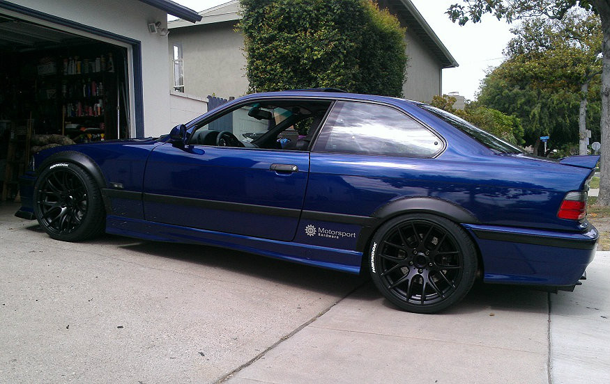

Ale żeby nie było że wszystko źle i niedobrze to przyszły nowe fanty
Czyli wchodzą takie poszerzenia http://cdn1.bigcommerce.com/n-63unu/kgd ... 53.jpg?c=2" onclick="window.open(this.href);return false;

I tak OT - Jak będziesz montował poszerzki? Nit, wkręt, klej?Przemek328 pisze:Tak się składa że GT4 to niby bardzo dobra firma i robili dużo na prawdę fajnych samochodów, tyle że specjalizują się w Toyotach. Może poziom wykonania mojego gruza im się nie podobał...
Myślałem o czymś takim kiedyś do swojego wozu.. Ale jakoś nie chciałbym dziur robić w karoserii
