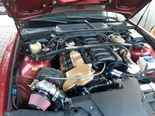

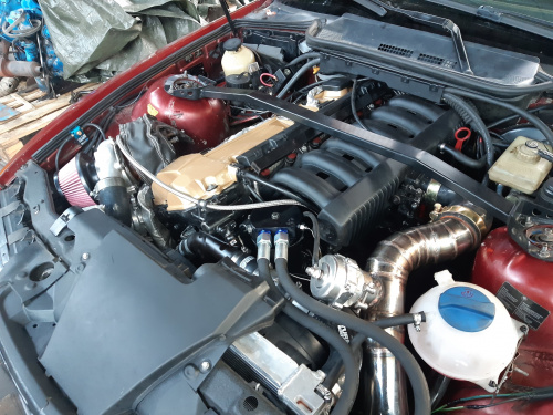

Tak to wygląda obecnie pod maską, kilka zmian, nowy dolot, nowa alu chłodnica wody,elektryczne wentylatory zamiast wisko, chłodnica oleju, pompa oleju m52, wzmocniona pokrywa cewek (mieliście rację ) oraz swirl pot. Wszystkie przewody zarówno hamulcowe jak i paliwowe przeniesione do środka.
https://images91.fotosik.pl/258/1e61ccf8e28139a4med.jpg" onclick="window.open(this.href);return false;
https://images89.fotosik.pl/258/9d0c64ce39b71c7cmed.jpg" onclick="window.open(this.href);return false;

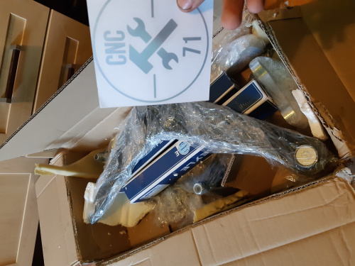

Oraz nowy pełny zestaw skrętu od CNC71, gdyż moje dotychczasowe rozwiązanie przestało się sprawdzać, mam nadzieję że fura wreszcie zacznie się prowadzić
https://images92.fotosik.pl/259/bbcb0112da1be356med.jpg" onclick="window.open(this.href);return false;

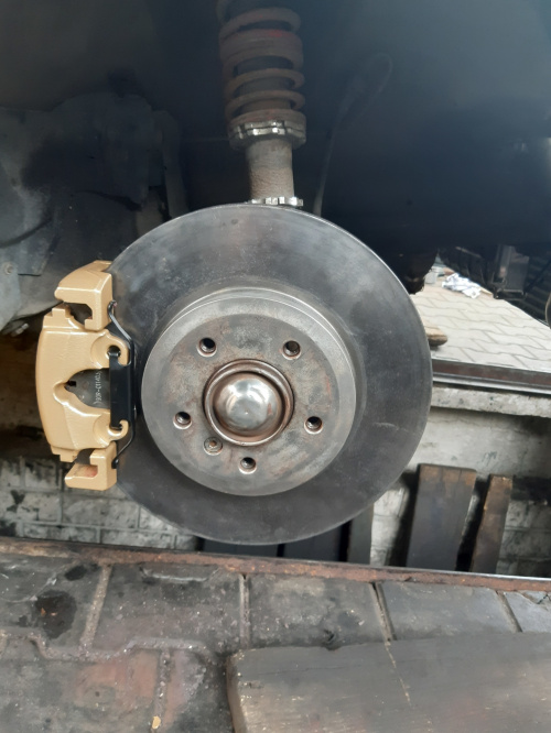

A przy okazji wrzuciłem również heble z 3.0
https://images92.fotosik.pl/259/15ace028edba9de1med.jpg" onclick="window.open(this.href);return false;
