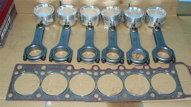

Do nowego, nominalnego silnika kupiłem nowe tłoki o wymiarze 86.5mm, i CR 8.8, albo 8.5:1 (nie pamiętam w tym momencie).
Postanowiłem już nie ryzykować z wydmuchiwaniem kolejnych uszczelek. Szukając rozwiązań, kupiłem nawet w ASO nową uszczelkę do M3E46, która jest stalowa, jednak kanały wodne nie pokrywają się z tymi z S50B30.

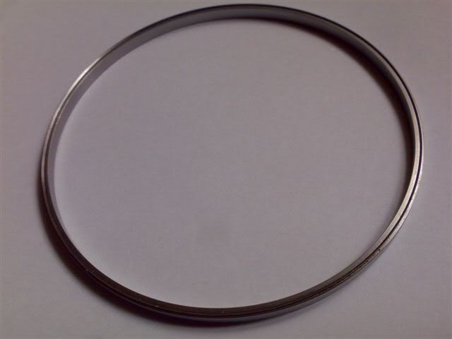

Z pomocą Maleckisów udało się sprowadzić hardcore zestaw uszczelniający do głowicy, tj. pyramid rings. Rozwiązania takie stosowane były w czasach bardzo mocno doładowanych silników F1.

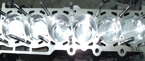

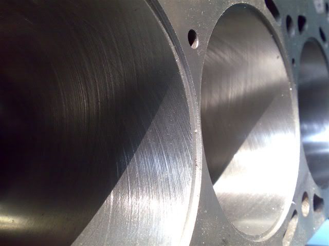

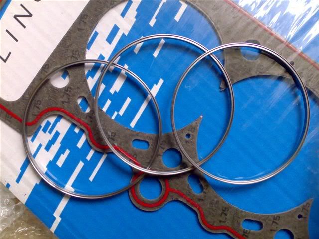

Ogólnie chodzi o to, że należy wytoczyć w bloku, na brzegu cylindrów, fazki w które wstawia się owe piramidowe pierścienie. Te wystają ponad blok wcinając się w głowicę. Pozbawiona okuć, seryjna uszczelka służy jedynie do uszczelnienia kanałów wody i oleju.

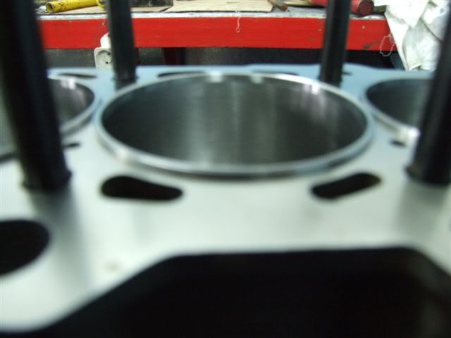

Blok:
Kiepskie foto z pierścieniem na miejscu:
Korby i tłoki:

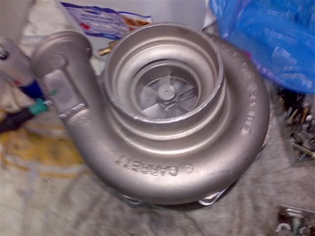

Turbo, nadal ten sam rozmiar na łożyskach ślizgowych i TwinScroll:

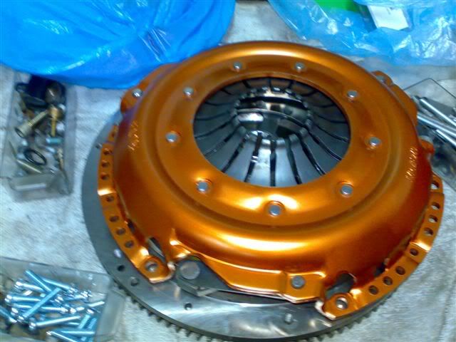

Tymczasem sprzęgło jest zmienione, tzn. sam docisk. Dwie sprężyny z Audi, megamocne. Ma trzymać:
Wklejam jeszcze instrukcję montażu piramid i ich pomiary:
Instrukcja od PPF (thx Maleckis):
Ostrą stroną w kierunku głowicy. Rowek w bloku silnika 2.0mm głęboki, średnica rowka 90.70mm
Pomiarów piramid dokonał pinin -thx:
Pierścień w blok wchodzi tak, aby od najwyższego pierścienia tłokowego zostało ok. 1.5 mm do nacięcia na piramidę. Wystaje ponad blok na grubość uszczelki. "Kiełek" który wbija się w głowicę ma ok. 0.4 mm wysokości i 0.1-0.15 mm szerokości u podstawy. Cały pierścień ma ok. 2mm szerokości. "Kiełek" jest umiejscowiony ok. 1mm od krawędzi wewnętrznej pierścienia.
Blok:
Korby i tłoki:

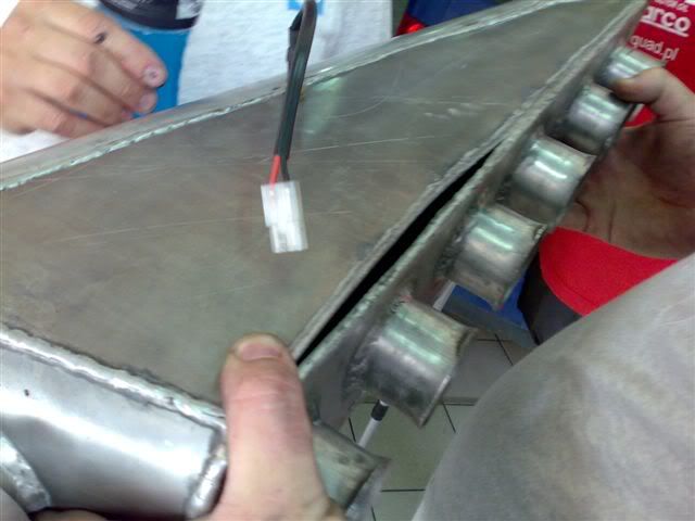

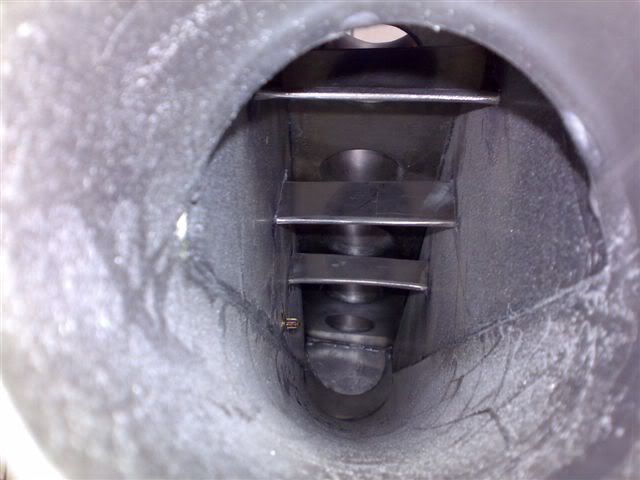

Tak pękał nowy kolektor:
Tak został wzmocniony:

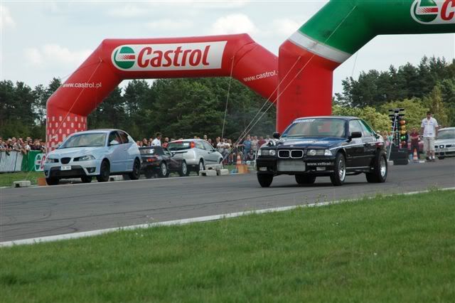

. - znalazłem stary film z M50B25T. Tutaj w Modilnie jechałem w parze z compactem z M50B25, tyle, że z nitro, strzał =120KM.
Niebieski dym jest z opony, nie z wydechu

ladnie ci to jechalo :twisted: ale mam pytanie, dlaczego dym z opony? nie mialeś wtedey szpery albo zaspawanego mostu? i czy zaspawany most jest ok na 1/4 czy moze lepsza opcja to szpera seryjna.
PMN
- Posty: 82
- Rejestracja: 27 paź 2009, o 17:37
- Imię: Piotr
Re: E36 S50B30 Turbo
Jedna opona dymi, bo gamonie w wulkanizacji założyli mi ją na inną, podobną felgę. Ja nie zwróciłem uwagi, a ET znacznie się różniło>opona wystawała. Przy przyspieszaniu tarła o nadkole i stąd ten dym
IRS - Independet Rear Suspension, czyli niezależne tylne zawieszenie
Na 1/4 najlepszy jest "spool", czyli całkowity brak mechanizmu różnicowego (od zaspawanego może różnić się trwałością, a napewno jest lżejszy).
Później zaspawany most lub blokada 100%, a następnie fabryczne "szpery".
Najgorsza opcja to oczywiście otwarty dyfer.
