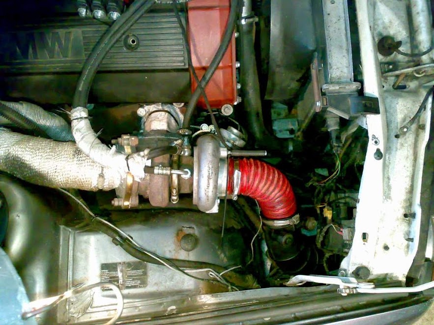

po weekendowym wyjezdzie do torunia, w drodze powrotnej ucieklo 0.2 bara :-)) w pon okazalo sie ze pynkla guma od krokowca, jakos nie zwrocilem uwagi ze ten kawalek seryjny nie jest zbrojony :(
naprawione! przy okazji wylecial kacztank bo nie spelnia swojego zadania i graci mi pod maska ;p jak juz go wywalilem to w koncu zrobilem normalny zimny dolot
teraz grzybek siedzi sobie w belce i zasysa co najzimniejsze :-)) - nie spodziewalem sie ze bedzie taki dobry efekt tej modyfikacji, konikow na pewno kilka przybylo, musze znow cos podstroic ;>
niestety musialem wywalic zbiorniczek od spryskow, w wolne miejsce pasuje akurat od felici
juz czeka na montaz, ew cewnik z poloneza ;>
takze zaluje ze tyle zwlekalem z tym tematem dolotu
