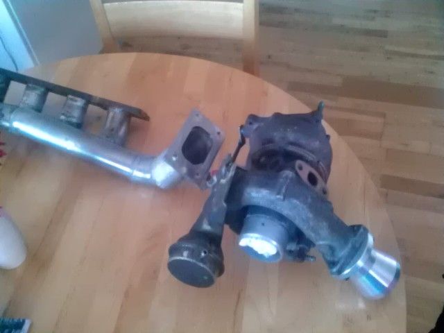

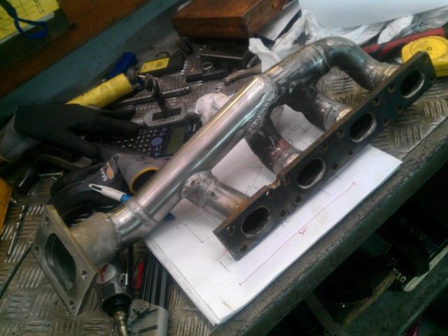

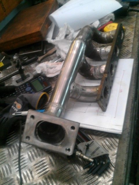

Kolektor wydechowy gotowy. Pozostało tylko wspawanie tulejki pod EGT

Re: bmw 318is turbo
a flansza pod turbine nie jest wspawana zle???? bo wychodzi na to ze turbo bedzie w poprzek i zastanawiam sie jak DP bedzie wyprowadzone???

Re: bmw 318is turbo
tak turbo bedzie w poprzek a DP bedzie prost w dol pomiedzy silnikiem a chlodnica i prosta 2.5cala rura do konca na jednym tlumiku przelotowym.JAROS pisze:a flansza pod turbine nie jest wspawana zle???? bo wychodzi na to ze turbo bedzie w poprzek i zastanawiam sie jak DP bedzie wyprowadzone???

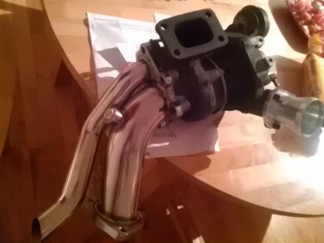

Re: bmw 318is turbo
nastepne czesci "ukladanki".

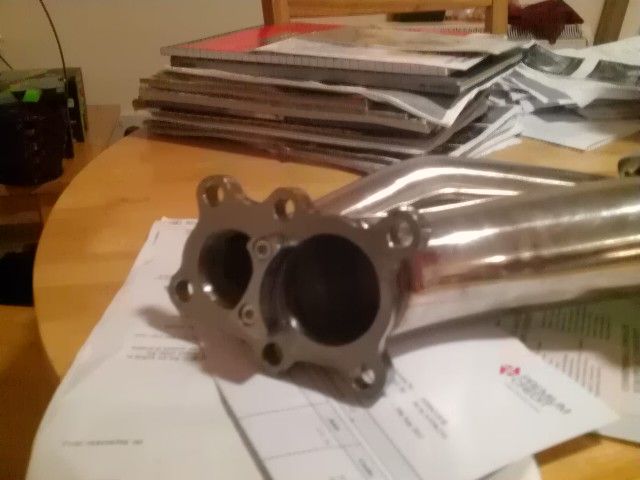

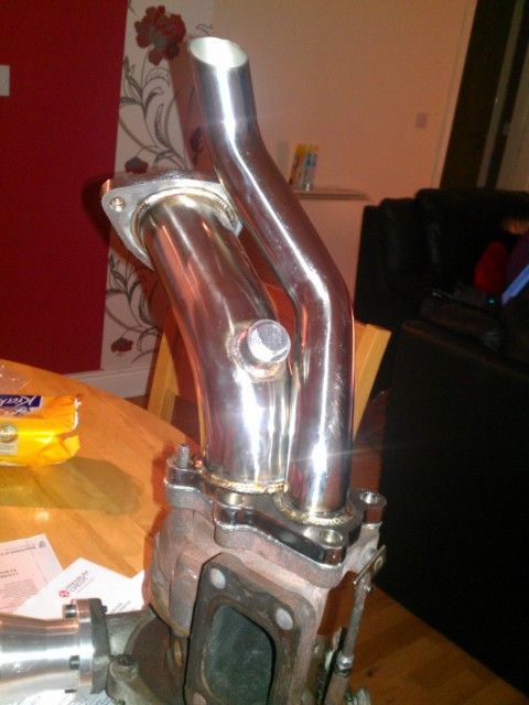

Re: bmw 318is turbo
Screamer pipe
szacun !! szkoda że nigdy nie poszedłem w isa turbom tylko w swapy, no ale :P cieakwie będzie, 3mam kciuki
- Posty: 78
- Rejestracja: 25 kwie 2010, o 16:00
- lokalizacja: Poznan
Re: bmw 318is turbo
Poprawcie od razu tego scream-a bo na 100% nie jest szczelny i będzie upuszczać, chodzi o rozdzielenie kanału ten ")( "
- Posty: 269
- Rejestracja: 25 paź 2009, o 10:41
- lokalizacja: Częstochowa
Re: bmw 318is turbo
Scream jest fajny przez pierwszy tydzień jazdy - ja już myślę żeby u siebie zlikwidować. Dziura na sondę według mnie zbyt blisko turbiny. Pozatym bardzo fajnie
