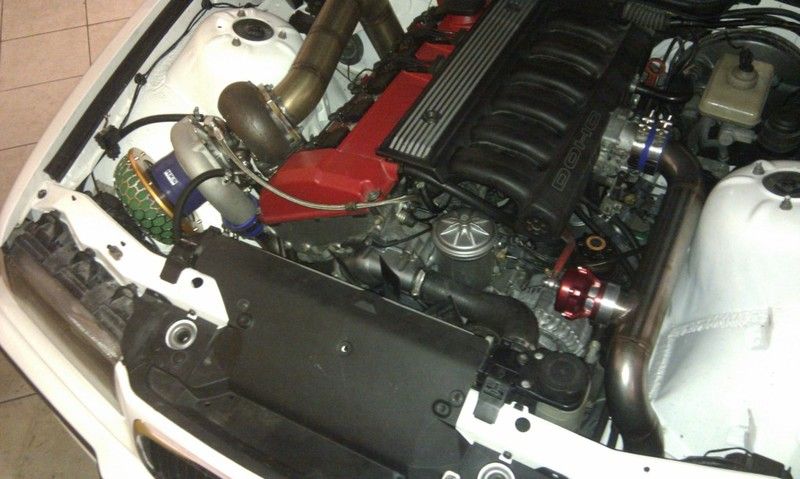

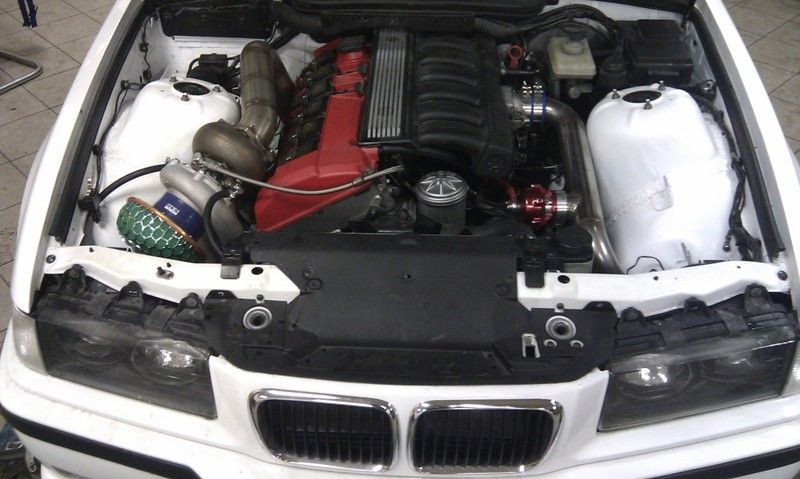

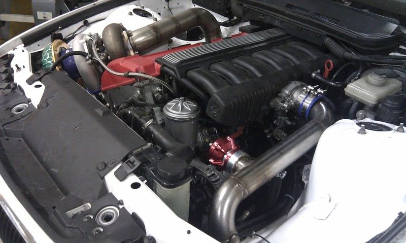

Kolega od Poloneza VR6 napadł mnie z aparatem w czasie pracy nad białą. Wyszło kilka jakichś tam zdjęć.
Down pipe jest prawie gotowy. Należałoby się jeszcze wpiąć z WG w wydech ale nie ma pośpiechu. Myślę że w tym tygodniu założymy DET3. Turbina zostanie też zasilona olejem i zamontuję do niej spływ oraz chłodzenie. Mam nadzieję że uda mi się też ogarnąć dolot. Trzymajcie kciuki!

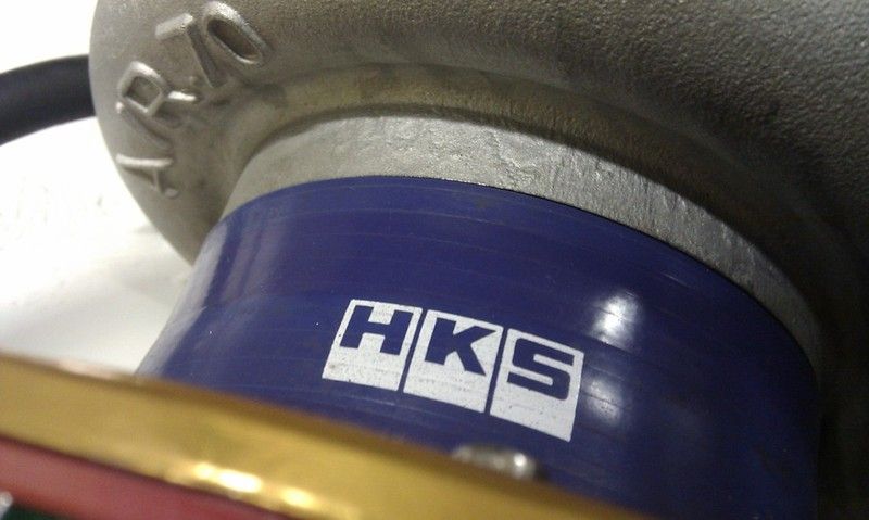

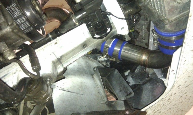

Dalsz część prac obejmowała przerobienie kolektora i podpięcie turbo. Kolektor przystosowany pod external wg.

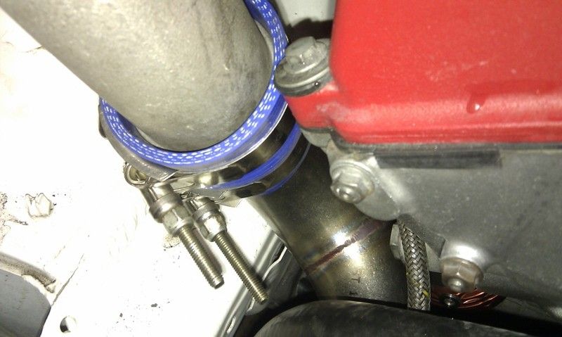

tial - złacze elastyczne na rurze między wg a dp
szybkozłaczka zaciśnięta będzie cybantem śrubowym
zasilanie turby olejem oraz chłodzenie podpięte, przewód zasilający usztywniony wspornikiem (z gumową wkładką zapobiegającą ocieraniu się) z hondy (od przewodów wspomagania)

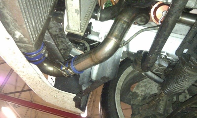

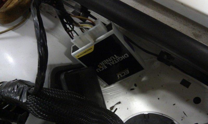

Za dawki paliwa odpowiedzialny będzie DET3. Konwersja na MAP. Sterowanie doładowaniem przez elektrozawór. Dodatkowo natrysk CO2 na IC odpalany automatycznie przy zbyt dużej temperaturze w dolocie.

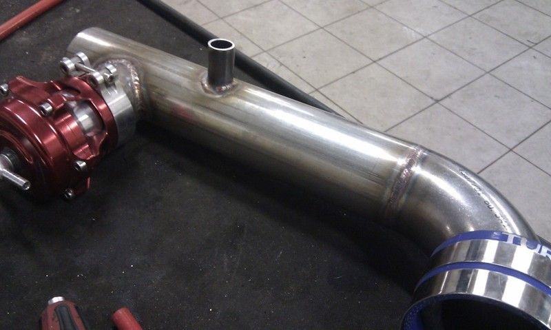

Orurowanie gotowe z Tialem

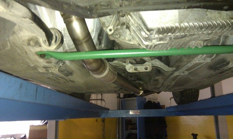

wydech
Re: Białe E36 coupe
Będzie głośno! :heh:
Re: Białe E36 coupe
no trochu bedzie , dokladnie tak http://youtu.be/-GacusLbWRQ" onclick="window.open(this.href);return false;
Re: Białe E36 coupe
Ło matko, głośno, wyspawałem wczoraj taki sam wydech (znaczy rurę do końca auta) ale chyba trzeba tłumika szukać

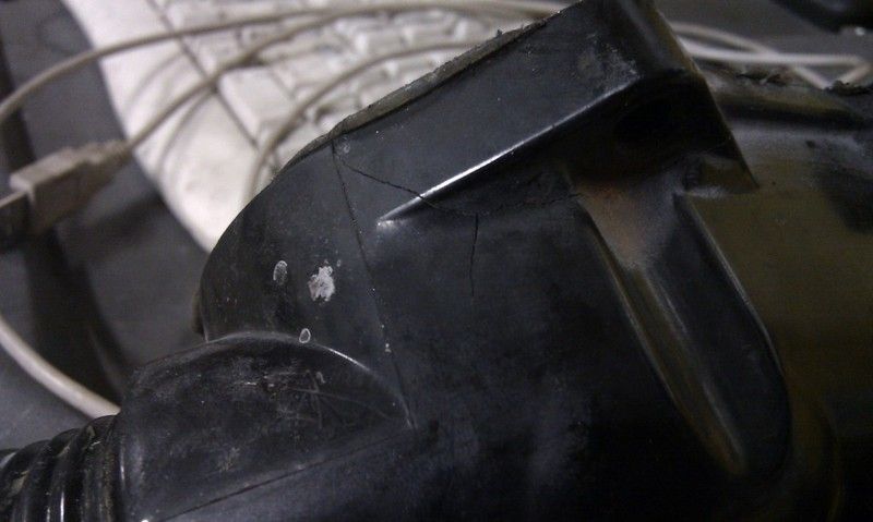

w międzyczasie poddała się obudowa termostatu
ale na szczescie pogrzebałem w "złomie" i znalazłem tam obudowę z m52, która to została "zregenerowana" he he. przy okazji zimniejszy termostat

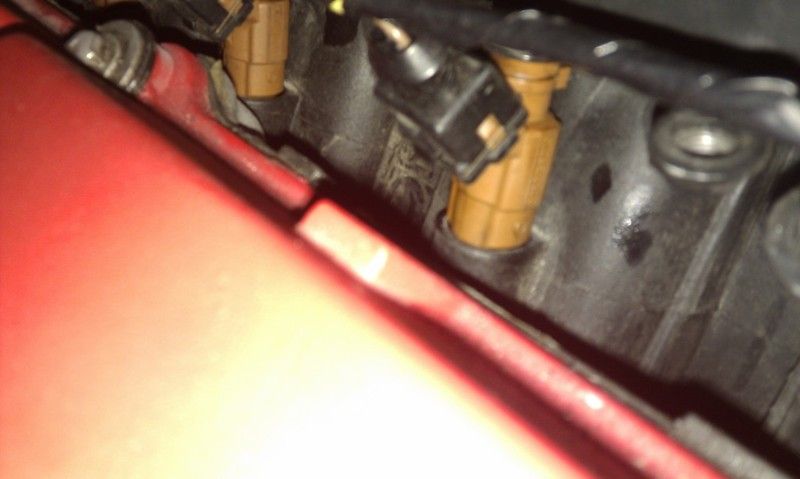

wtryski boscha które będzie musiał wspomagać regulator

To są wtryskiwacze 315cc? 370tki kończyły się nam na pompie Walbro 255lph w M50 2.5 przy 340KM 450NM. Myślę więc, że jeżeli planujesz więcej, to regulator niewiele pomoże - szczególnie, że w M50 fabrycznie jest 3.5barowy.

to są 400 @ 3,5 bar czyli 370 @ 3bar... myślę że przy 0.75 bar (taką sprezynę dostałem z oryginalnym tialem) doładowania było 340 ps na pewno z tego turbo
na planowanym przeze mnie ciśnieniu - 4.5 bar - ich wydajność powinna sięgnąć 460 cc/min
Re: Białe E36 coupe
filip pisze:to są 400 @ 3,5 bar czyli 370 @ 3bar... myślę że przy 0.75 bar doładowania było 340 ps na pewno z tego turbo
Jesteś pewien? Z wyglądu identyczne jak 280 155 831, które parę razy montowałem. Daleko im do 400cc. Ręki nie dam sobie jednak uciąć :heh: .

Post autor: filip »
nie sugeruj się wyglądem bo to tylko skorupa :)
280 155 831 to 334.2 cc/min @ 3.8bar, więc w m50 to będzie ~320cc/min a @ 3 bar 296cc/min
moje to 280 156 023 czyli 373@ 3 bar :)
