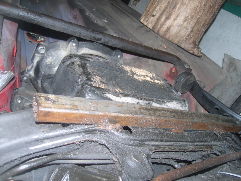

Jaki zawias tutaj jest? I tak z ciekawości auto latało w rajdach i miało akumulator z przodu

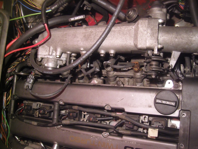

Turbosprężarki pozostaną seryjne. Są to CT12A. W 1JZ-GTE mają potencjał do 1.4bar, a tyle nawet nie zamierzam ładować. W 1JZ-GTE jest boost-cut dla 14psi boostu i trzeba mocno podnieść ciśnienie na listwie paliwa, aby starczyło dawki dla większych doładowań ? napięcie z map sensora musi być mocno obcięte, aby nie załapało boost cut?a. Z tego powodu na razie nie zamierzam ustawiać boostu na wartości większej niż 1.0-1.2bar. Wtryski w 1JZ są zasilane z boku, przez co aftermarketowe są za drogie. Jak kiedyś będzie konieczność zwiększania wydajności wtrysków, to po prostu znajdą się w dolocie 2-3 dodatkowe.korona pisze:Jaka będzie turbosprężarka?

Zgadłeś. Przeniosłem go na przód, bo łatałem dziurkę z tyłu we wnęce na akumulator. Bez znaczenia, czy karoseria jest zdrowa czy nie jest, to tam i tak wkradnie się rudzielec.woytek13 pisze:I tak z ciekawości auto latało w rajdach i miało akumulator z przodu? czy tylko na szybko go tam wrzuciłeś (bo tak wygląda
Jak samochód dostałem, to zawieszenie składało się ze sprężnyn Eibach i amortyzatorów Bilstein?a. Już włożyłem mu swój poprzedni ? ?hardkor łututu łapa łututu? od Grzesia Hypkiego z jego już byłego Masakratora E36. Dodam jeszcze wahacze przednie z E46 oraz custom?owe zwrotnice by mój inżynier, ale on teraz woli pucować swoje niebieskie E30 niż zrobić mi zwrotnice!woytek13 pisze:Jaki zawias tutaj jest? pzdr
