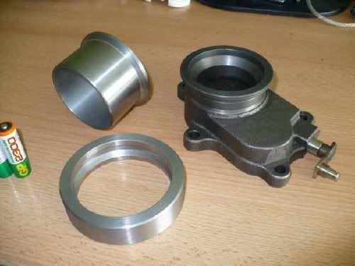

Korona miał coś takiego do tej turbosprężarki:
Nie wiem jak to nazwać "przystawka" może. Posiadało to "wewnętrzny" WG a przynajmniej tak to działało jak wewnętrzny WG . Można to zdemontować dlatego napisałem w "..." i zastosować flaszę z odzielnym kanałem na zewnętrzny WG.
Re: BMW E36 CABRIO M50 2.8 turbo NoName
Tak jak pisze Elmo, zamawiając nową turbosprężarkę jest możliwość wybrania różnych "housingów", czyli po prostu różnych rodzajów muszli żeliwnych strony gorącej, o różnej budowie, różnych mocowaniach wydechu i różnym A/R. Ja wybrałem tzw 5-bolt czyli to co widać na zdjęciach powyżej, i do tego była oddzielnie dokupiona specjalna żeliwna przystawka z zaworem, a całość obsługiwana przez tradycyjny aktuator. Po zdemontowaniu tej przystawki mamy dwa otwory z których ten przelotowy można albo zaślepić, albo użyć do wyprowadzenia zewnętrznego WG.
