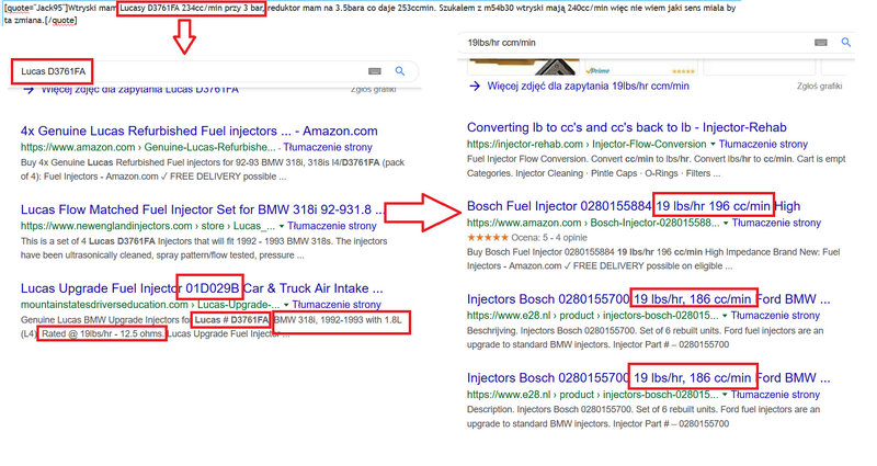

Jack95 pisze:Wtryski mam Lucasy D3761FA 234cc/min przy 3 bar, reduktor mam na 3.5bara co daje 253ccmin. Szukałem z m54b30 wtryski mają 240cc/min więc nie wiem jaki sens miała by ta zmiana.

Im krótszy czas wtrysku tym lepiej dla stabilności sterowania, bo mając 90% DC i więcej zaczynasz mieć problem z tym, że wtrysk nie ma kiedy się do końca zamknąć, poza tym krótsze porządnie siknięcie pomaga ciut lepiej rozmieszać się z powietrzem, a poza tym waląc na wysokim DC lejesz również cały czas na otwarty zawór, co nie jest dobrym zjawiskiem. Ma wysokie EGT to pasuje zrobić bogaciej odrobinę akurat może na 11,5 na przykład.

Ja to widzę tak, 0,5bar w m50b20 na 3,5bar ciśnienia paliwa na benzynie to wtryski z m54b30 na regulatorze z kompensacją ogarniają tak, że jest kupa zapasu, bo taki wynalazek posiada mało mocy i mało przepływu, oto moja droga dedukcji, poproszę katalogi i wiarygodne źródła jeśli jest inaczej, wtedy z góry przepraszam:

Z odpalaniem i reakcją na gaz nie ma problemów wystarczyło przerobić mapy rozruchowe. A wydajność wtrysków znalazłem np. tutaj: https://injector-rehab.com/shop/Flow_Rates.html

Z moich informacji wygląda to jak wyżej, czyli Twoje obecne wtryski to się do wolnossaka nadają, bo mają małą wydajność. To czy wtryski mają 190 czy 230ccm to nawet duża różnica, więc wrzuć na maszynę albo pokaż jakiś rzetelny katalog, jeśli te wtryski są z m43b18 to wątpliwe, że mają 230ccm, bo to pierdziawka w serii.
