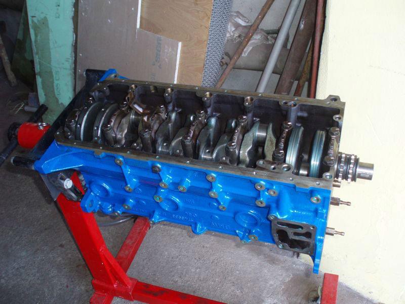

Włożyłem już wał od B28 na upgrade'owych panewkach:) Kolorek też nowy

Piotrek przeciwwagi jakieś też niebieskawe czy mi się wydaje?
Wały kute BMW mają taki kolor jak sa czyste
