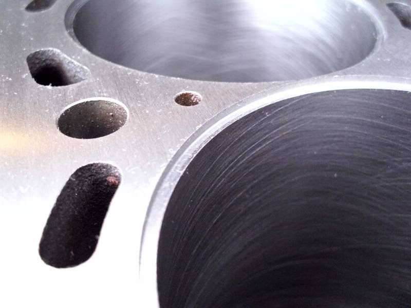

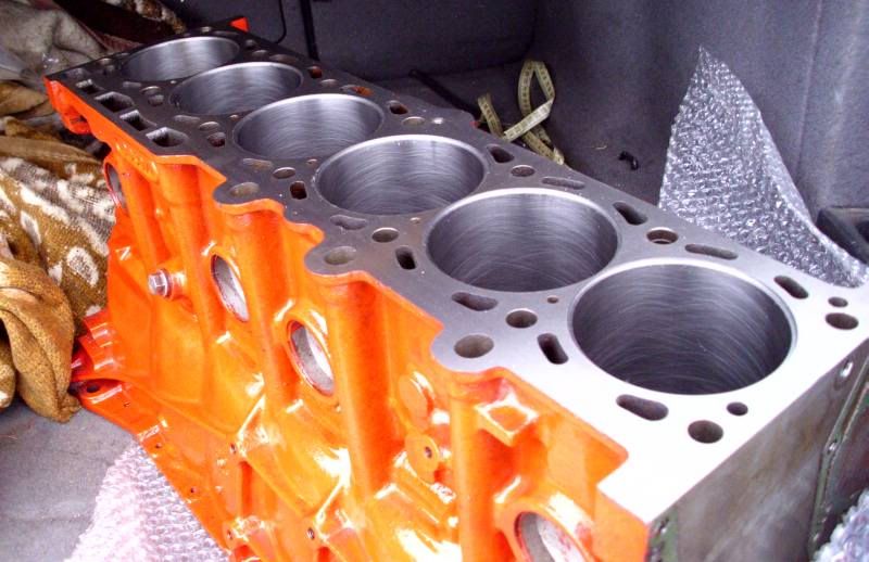

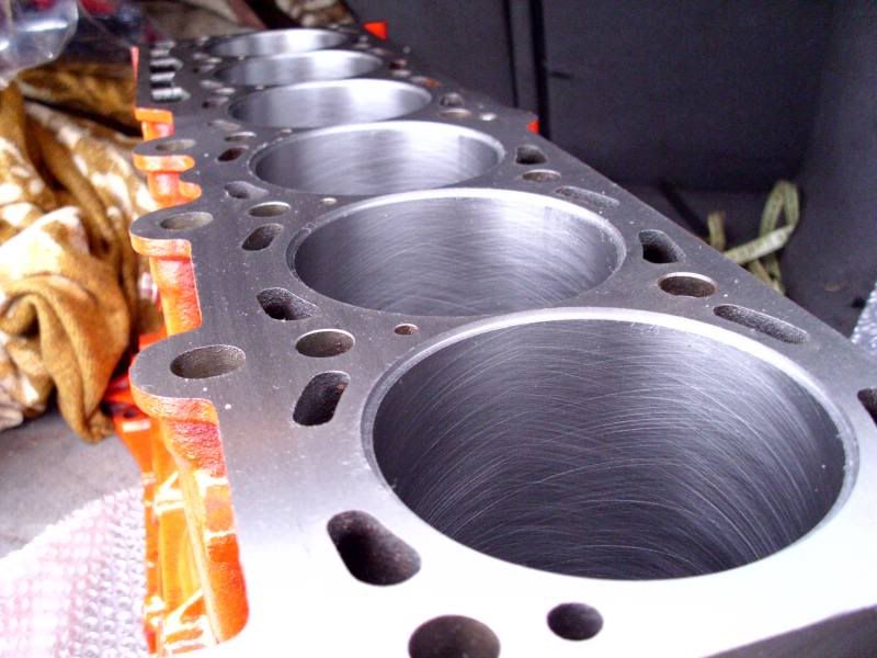

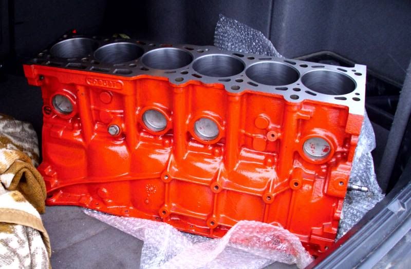

jakby nie te ryski to niedotarł byś pierścieni.. pisze:pieknie, dlaczego lepiej jak sa takie drobne rysy niz polerka w cylindrach, wiadomo polerka i tak sie zrobi i tak przez tarcie ale?
pieknie to wyglada.

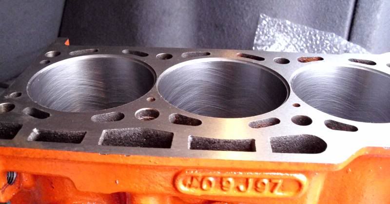

Nie będzie żadnych klejów, czy obicia miedzią. Za uszczelnienie komory spalania odpowiadają specjalne pierścienie wchodzące w wytoczone rowki, a za uszczelnienie kanałów wodnych i olejowych zwykła uszczelka wykonana na zamówienie, teoretycznie może być nawet z klingierytu i i tak wytrzyma. Całość oczywiście skręcona ARP.. pisze:czyli bedzie piramidka + zwykla uszczelka seryjna wzmcniona np. obita miedzią + arp sruby + klej , a tloki to juz odprezajace?
