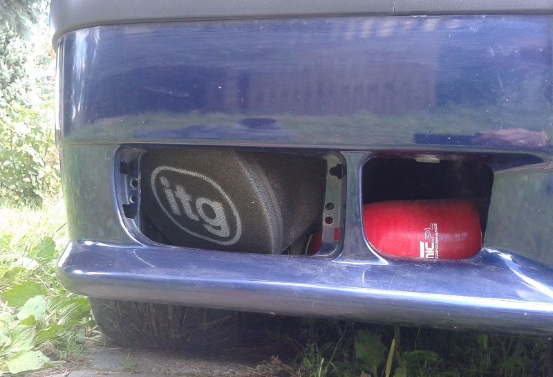

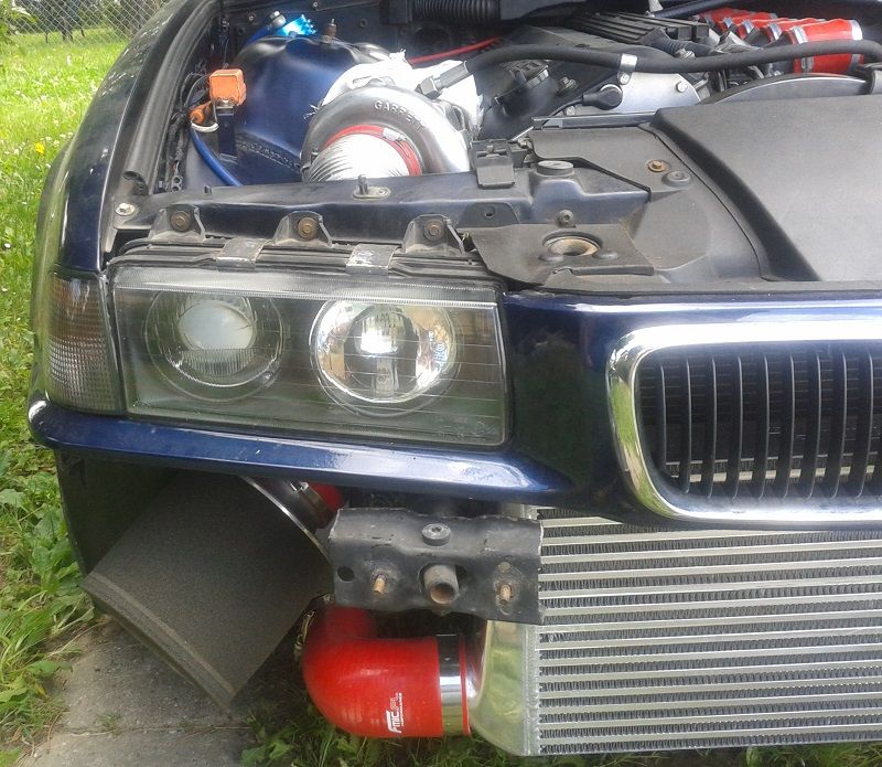

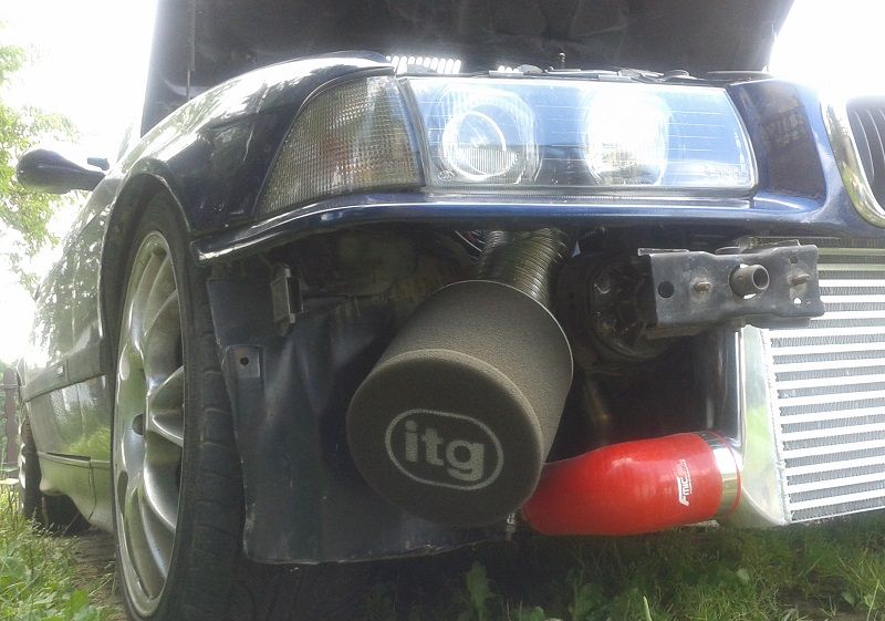

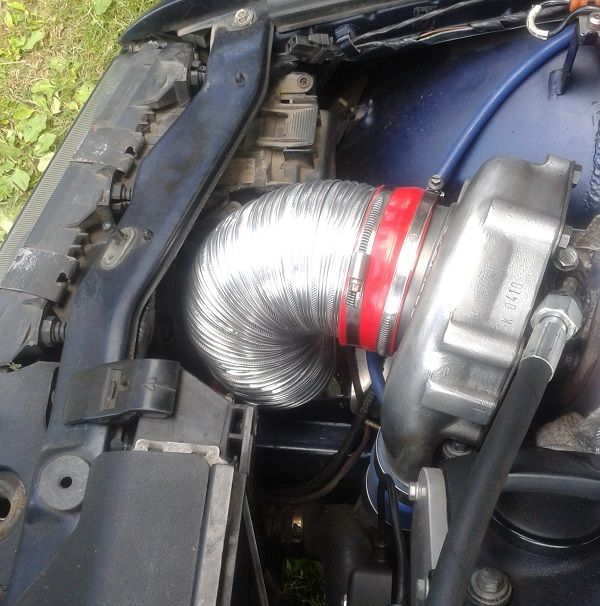

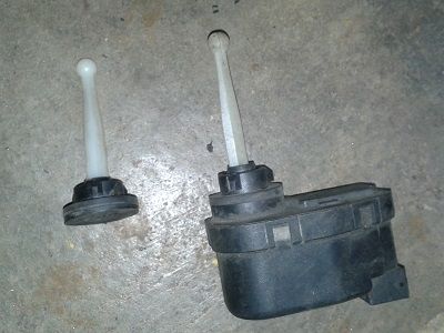

Filtr powietrza - wysokoprzepływowy filtr piankowy ITG, wydajność do ok 700KM. Jedyne miejsce gdzie szło go ulokować to za zderzakiem, i to po modyfikacji lampy (silniczka regulacji), usunięciu halogena i podcięciu belki zderzaka...
Strojenie można powiedzieć w trakcie. Odcinka ustawiona na 7900 obr/min - przy czym liczę że ciągle będzie to zakres użytecznych obrotów - to nie jest M50 gdzie popychacze hydrauliczne nie wyrabiają, a głowica i wałki i tak są wąskim gardłem powyżej 6tys obr/min.

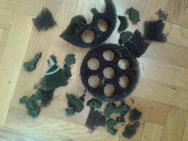

A to bydle, wie co dobre...
jak sie na taka morde zloscic?

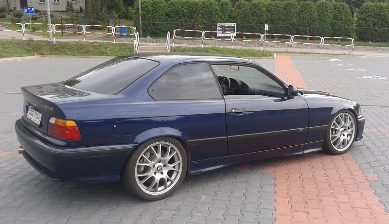

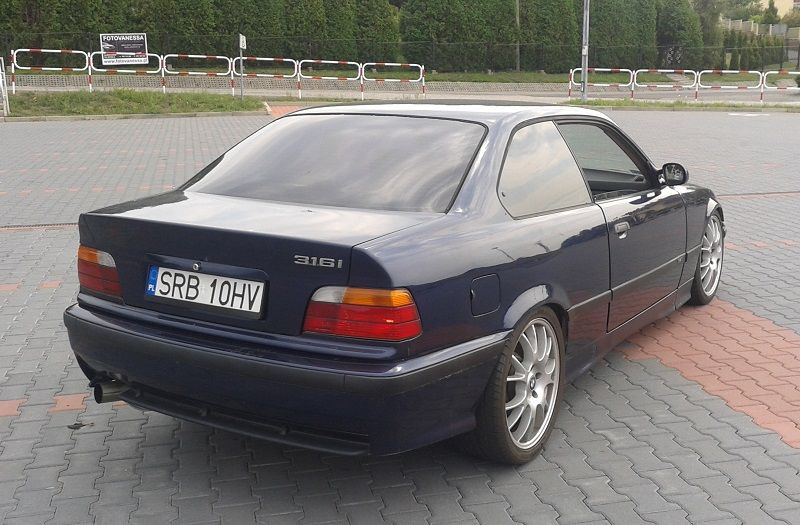

Do sprzedania cały samochód bez silnika: http://turbobmw.pl/viewtopic.php?f=6&t=4011" onclick="window.open(this.href);return false; oraz kompletny swap lub goły silnik http://turbobmw.pl/viewtopic.php?f=6&t= ... 169#p25169" onclick="window.open(this.href);return false;

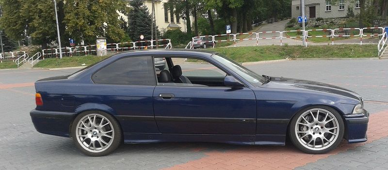

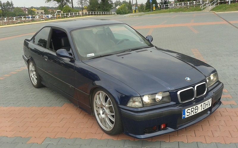

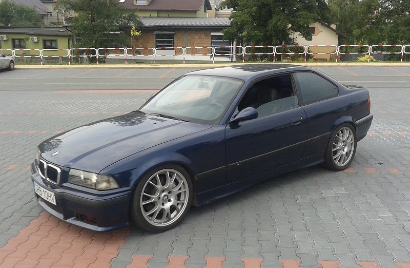

A tu zdjęcia jeżdżącego samochodu robione wczoraj

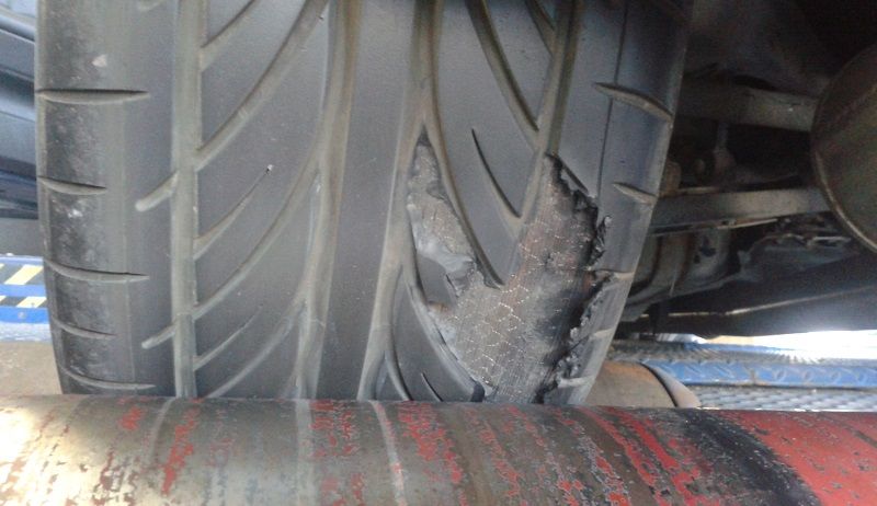

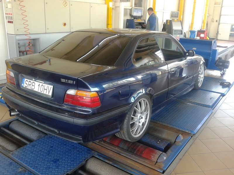

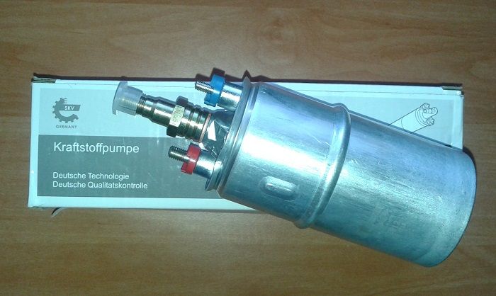

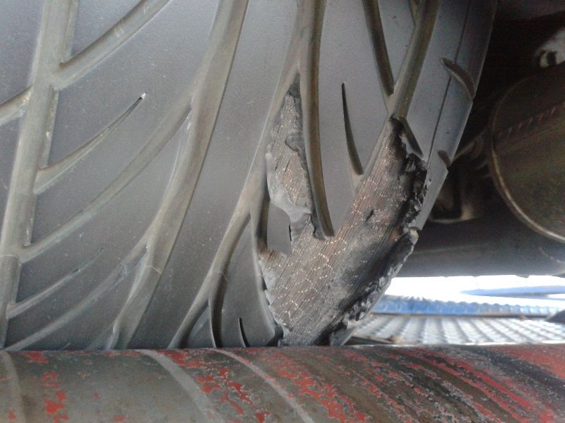

Jakiś czas temu zmodyfikowano układ paliwa - w zbiorniku jest pompa SKV (odpowiednik Boscha 040) + druga pompa oryginalna VDO. Jako że ta pierwsza potrzebuje solidnego zasilania, obie pompy podłączone są poprzez przekaźnik od razu do akumulatora krótkimi kablami. Obie pompy wystarczą spokojnie do +800KM.
A dziś wybrałem się na hamownię by finalnie wystroić na 1,5bar i zhamować w końcu to cudo.
Strojenie przebiegało pomyślnie, 20minut na rolkach, i nagle potężne dooop z tyłu auta - rozwaliło oponę tylną. Opony dwuletnie z indeksem 94Y, a na rolkach przy 8tys obr/min licznik wskazywał jakieś 300km/h (skalowany do 260km/h ; wskazówka była pionowo w dół)
Szacunkowo powinno być 650-700KM i po prostu siła odśrodkowa + moment obrotowy na kołach zrobiły swoje, opona się rozwarstwiła i bieżnik oderwał od katowanej osnowy.
Re: Turbo Coupe E36 (Porsche-Killer): zakuty S50B30 + GT4088
Podejrzewam, że nie przypadkowo poszła wewnętrzna strona. Ile stopni negatywu masz na osi tylnej? Ciężko to ocenić na dużych felgach:D
Adam dobrze widzę ze to falken fk 452? Jeśli tak to nie dziwie sie ze pekla bo w mojej pekl drut przy normalnej jeździe,i to na przodzie opony mialem roczne. Syf syf i jeszcze raz syf te gumy. Swoja droga JEST MOC

Adam awaria opony to sprawka tej mordy co filtr zjadła
. Widać że jest siła a ten emblemat 316i to nie jednego cwaniaka w Esie (Mercedes s500) doprowadzi do szewskiej pasji.
