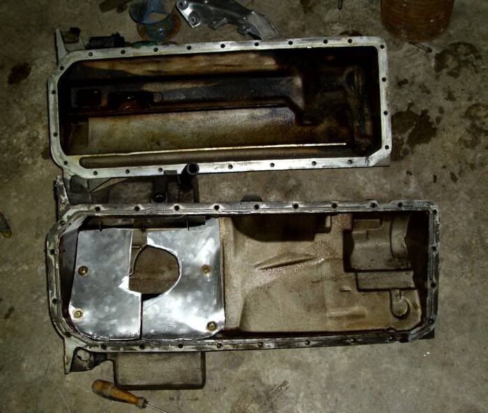

korona pisze:
Przeanalizowałem problem i zamiast miski 3.2 zdecydowałem zmodyfikować tą z 3.0. Dorobiłem specjalnie wyprofilowane aluminiowe przegrody, które ciasno przylegają do miski i zapobiegają przelewaniu się oleju do przodu i tyłu. A ponieważ seryjnie ma jeszcze przegrody blokujące przelewaniu oleju na boki - moja miska jest teraz lepsza od ori z 3.2.
Odkopie dość głęboko, ale mam pytanie odnośnie misy s50b30, czy pasuje ona do m50 ? i czy tak przygotowana jak przez Ciebie sprawdzi się w drifcie ? gdzie auto ciągle przekłada się ze strony na stronę, aby jak najbardziej zmniejszyć możliwość zasysania powietrza zamiast oleju przy "lataniu bokiem"
Re: Turbo Coupe E36 (Porsche-Killer): zakuty S50B30 + GT4088
Miski S50B30 i S50B32 pasują do M50 i M52. Ale wg mnie nie ma sensu ładować tej z B30 bez przeróbki jej tak jak na zdjęciu wyżej, inaczej olej będzie się rozchlapywał na wszystkie strony; co prawda jest tam przegroda z klapkami, ale nie spełni ona swojego zadania przy ostrej jeździe bo jedynie ogranicza nagły wypływ oleju z bocznej części.
