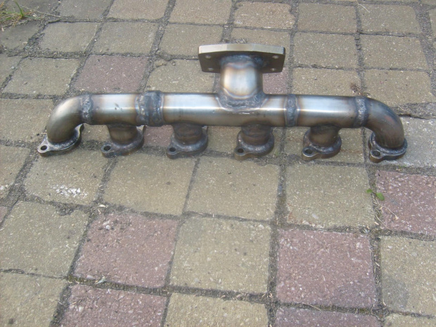

Jak zwykle masa rzeczy spowodowała że zaturbienie bmw przeszło na dalszy plan, ale coś tam działam :heh: Kupiłem potrzebne czujniki i już prawie wyspawałem kolektor wydechowy - teraz muszę go jedynie założyć do auta i "ułożyć" turbo - po czym przyspawać jej mocowanie do reszty kolektora.

Dzisiaj wyspawałem na gotowo kolektor - wygląda niezbyt atrakcyjnie przez to że musiałem go dzisiaj pociąć. Wczoraj z pośpiechu źle założyłem kolektor na głowicę ( odwróciłem o 180stopni) i przyspawałem flanszę turbo. Dzisiaj jak to zobaczyłem nie byłem zbyt zadowolony, ale udało mi się go jakoś "naprawić" :wink2:

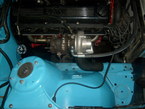

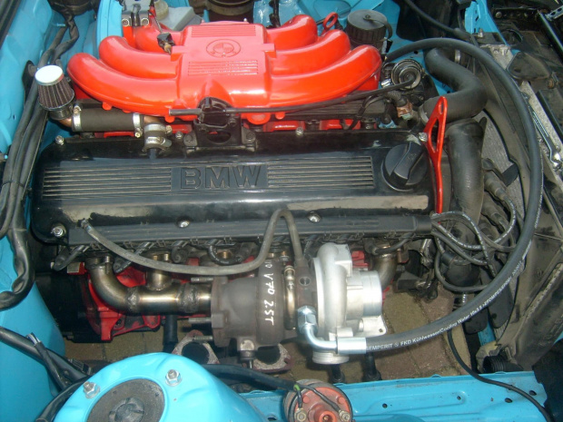

ten wąż idący do pokrywy zaworów to spływ oleju z turbo? Jeśli grawitacyjnie to może mieć problemy.
Re: E30 cabrio '88 M20B25 soft turbo
Też jestem ciekaw o co tam chodzi . I środek turbiny nie może być w takiej pozycji obróć go o 90st. aby spływ był na dole a zasilanie u góry.

Wszystko jest ok - turbo jest tak jak powinno, czyli zasilanie od góry, spływ na dole.
Widoczne na zdjęciu przewody to chłodzenie - jako jeden chcę wykorzystać przewód który seryjnie w volvo służy do zasilania olejem - założę na niego węża i wepnę w króciec na silniku :wink2: Chyba że można zrezygnować z chłodzenia to je odepnę całkiem - muszę jeszcze zaczerpnąć gdzieś informacji w tym temacie.

Jak jest chłodzenie to ja bym je wykorzystał, jakby nie patrzeć to jednak dobra sprawa.

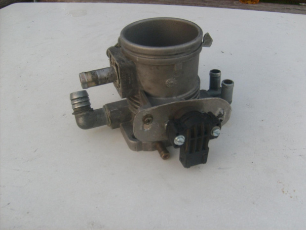

No więc dzisiaj przykręciłem turbo na gotowo i podpiąłem chłodzenie. Cewkę WN musiałem przenieść żeby nie miała za ciepło od turbawki - fajne miejsce udało się na nią znaleźć :D Przerobiłem też przepustnicę pod TPS z M50 :) Mam nadzieję że po niedzieli ogarnę wszystko do końca.

z tym TPSem od m50 to na pewno będzie potrzebny?
pytam bo ja też go zamontowałem a dopiero potem doczytałem w manualu do DET3 w trybie FIT że tylko algorytm Alpha-N bierze pod uwagę TPS tyle że nie może być stosowany w przypadku doładowania :dry:
