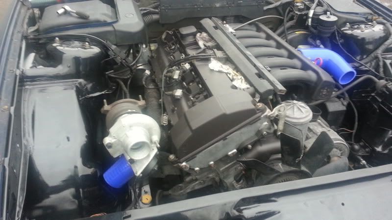

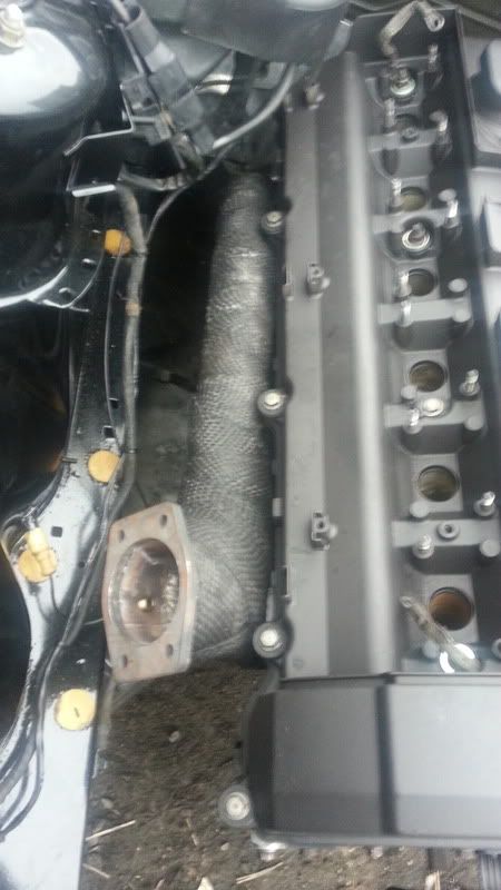

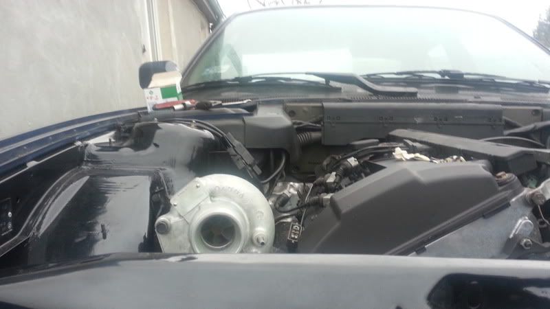

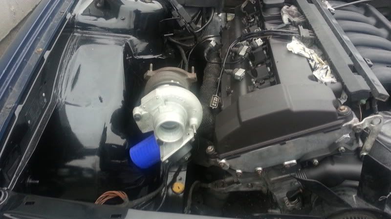

Wróciłem z urlopu i nie mogłem się doczekać by składać dalej kilka fotek z postępów :heh:
Przyszła paczka z gadżetami :)
Zamontowany kolektor
Kolanko pasuje jak ulał za nim będzie trójnik do podłączenia silniczka krokowego
Przymiarka suszarki i wyszło ze muszę obrócić muszlę bo wylot celuje prosto w nadkole :)
Chyba usunę ten napis Volvo z turbiny :śmiech:
Zaczyna to coraz lepiej wyglądać :clap:

Fajnie, że projekt się rozwija, jak tak dalej pójdzie to będzie najmocniejsze m50b20 w Polsce (oczywiście do czasu skończenia mojego ;) ).
Niech Ci tylko nie przyjdzie do głowy obracać muszlę kompresora na siłę, niestety trzeba ją rozebrać bo w środku siedzi kołek o średnicy jakiegoś 1mm który uniemożliwia kręcenie, sam przez to przechodziłem i mogę Ci powiedzieć, że trzeba się uzbroić w cierpliwość przy walce z tym zegerem ale potem jak nie ma kołka to nie trzeba go już zdejmować żeby robić poprawki.

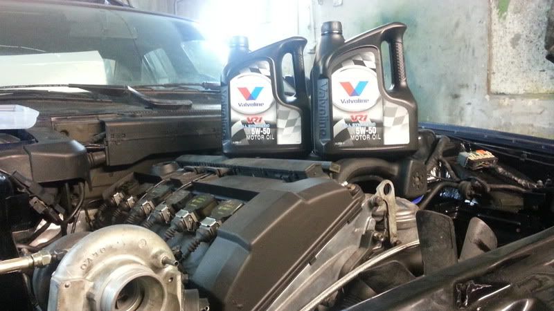

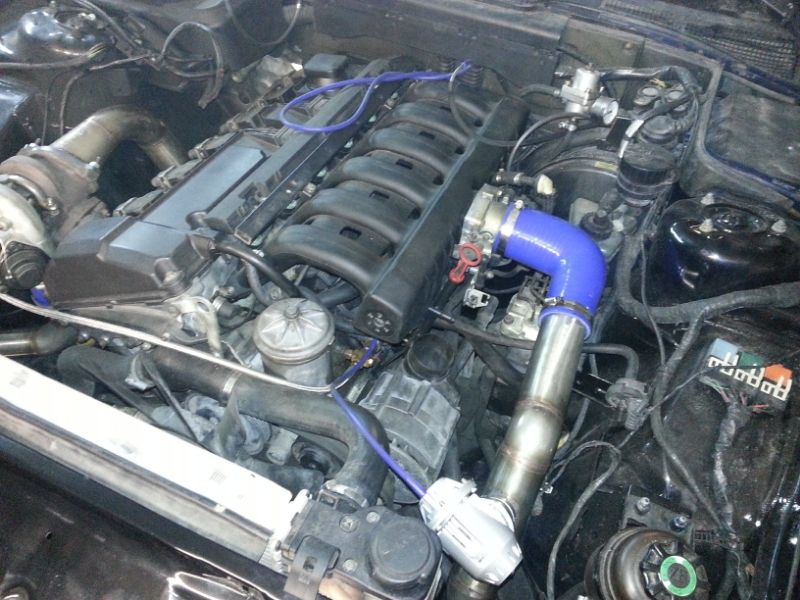

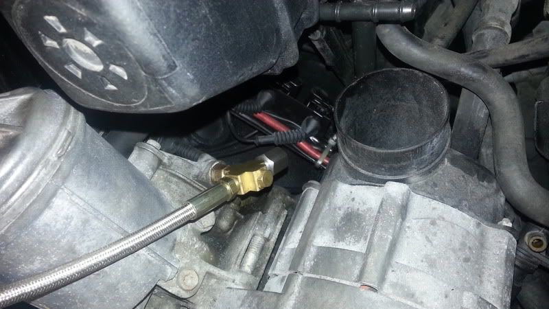

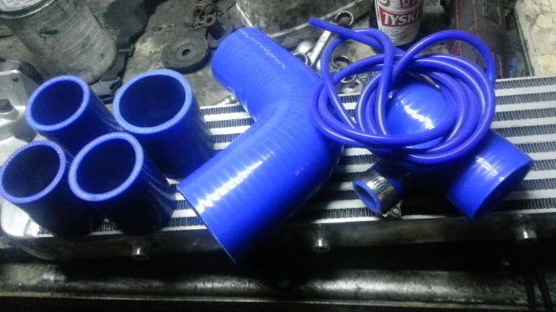

No i dojechała oliwa :)
Trójnik do zasilania olejem i dotoczone redukcje
I nadejszla wiekopomna chwiła :clap:
pierwsze uruchomienie motor zagadał całkiem ładnie :cool2:
http://www.youtube.com/watch?v=5nTgkuk3-Jo" onclick="window.open(this.href);return false;
Motor popracował 3 min po czym zmontowałem układ chłodzenia i prowizoryczny dolot żeby wygrzać bandaż i odpowietrzyć układ :)

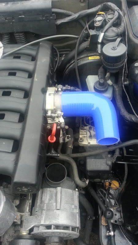

Motor pracował sobie ponad godzinkę i wszystko wydaje się ok czas na dolot nie spodziewałem się ze sprawi mi to tyle kłopotu :rozczarowany:
planuje poprowadzić dolot przez otwór po skraplaczu od klimy
Trzeba to jakoś pomierzyć żeby nie nakupować zbędnych klamotów :rozczarowany:

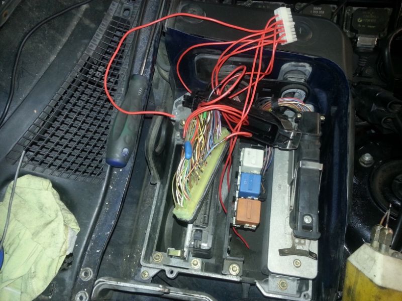

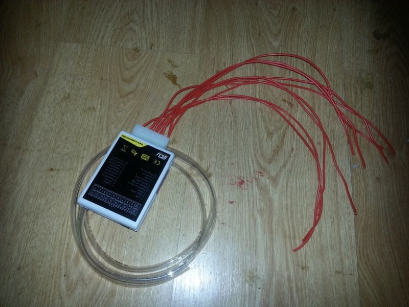

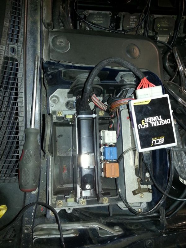

No i przyszedł czas na DET3 :wink2:
Zalutowane końcówki i powtykane tam gdzie trzeba :)
No to lutuje kabelki:)
wygląda to dość nieźle :)
A tu jak działa mam nadzieje ze tak powinno działać???

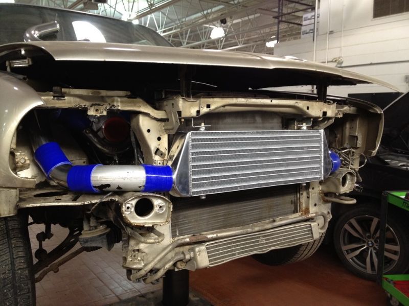

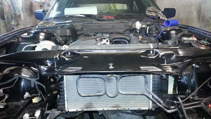

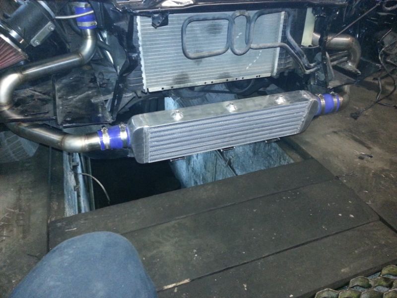

Witam wszystkich :)

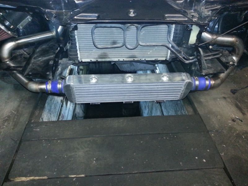

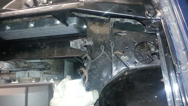

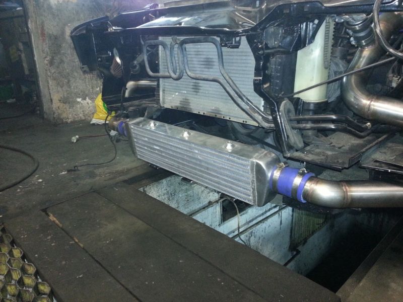

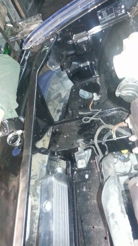

Mam pytanie jak lepiej zamontować IC ?? chciałem pod zderzakiem ale osoba która mi będzie spawać dolot i wydech doradziła mi tak ze względu ze krótszy dolot i 2 razy taniej co wy o tym myślicie??
Foto zapożyczone ze strony :www.r3vlimited.com/board/showthread.php?t=243211
Ja chciałem tak:)
Teraz już sam nie wiem pomóżcie !?!?!?
SIMRowiec
Posty: 257
Rejestracja: 29 wrz 2010, o 13:31
Re: E34 m50b20 turbo
Post autor: SIMRowiec »
Drugie rozwiązanie to plus 100 do lansu, wygląda świetnie ale jakiś większy kamień i masz po intercoolerze, a na naszych drogach o kamienie nie trudno. Ja poszedłbym w rozwiązanie pierwsze, ok może będzie parę stopni cieplejsze powietrze ale i tak z tą turbiną nie celujesz w 300+ koni, natomiast przy tak krótkim dolocie wstawanie będzie rewelacyjne.
Zawsze IC możesz obrócić tak jak jest na 1 foto i długość rur się nie zwiększy . Lecz wtedy bedziesz musiał dać wiekszy żeby był na równo z linią zderzaka

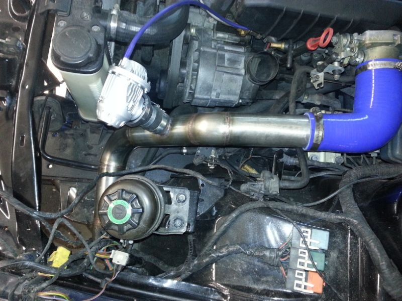

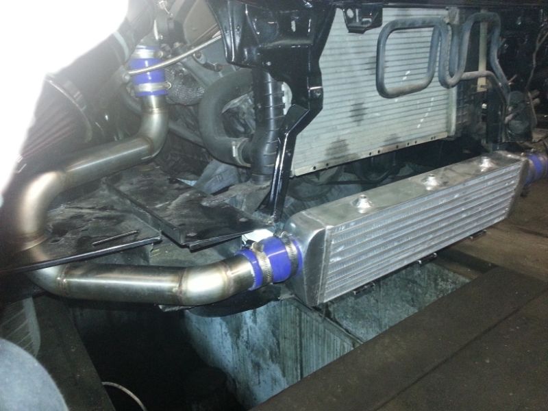

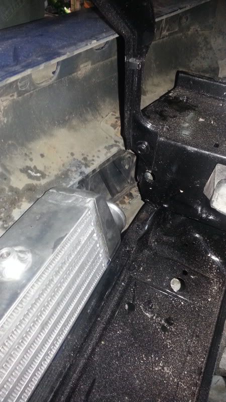

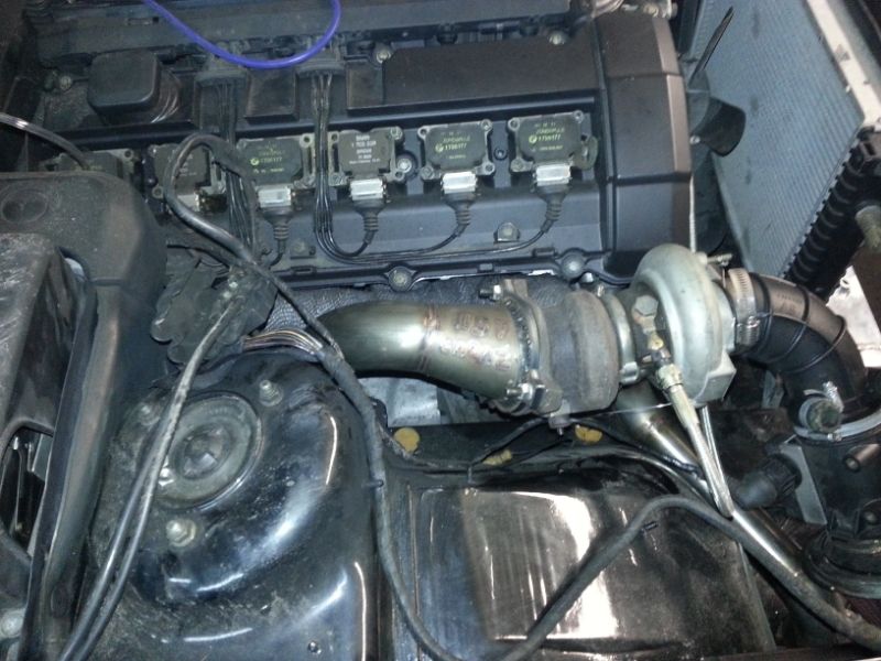

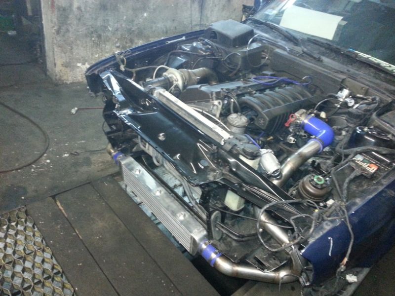

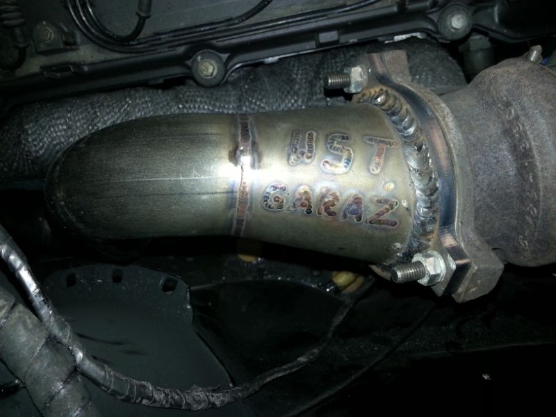

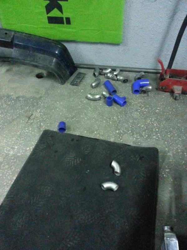

Troszkę nierdzewki :)
I to co z niej powstaje:))

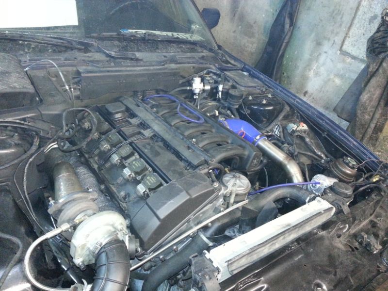

W środę odbieram auto od Seby z WST-Garaż jak skończy dolot :D Ogarnę pod maską i wymienię sprzęgło i wraca auto do WST na strojenie :clap:

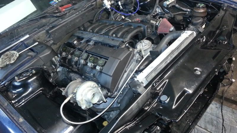

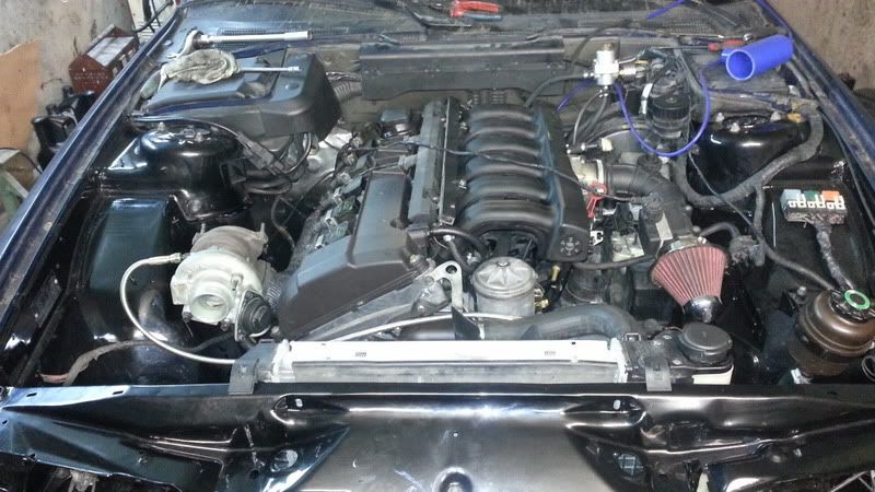

Odebrałem samochód z WST i jestem zadowolony Seba zrobił kawał dobrej roboty :ok: Zostało wymienić parę węży kolano od przepływomierza i zrobić generalnie porządek pod maską bo bałagan się zrobił :heh: Jak dojdzie jednomas to stroimy :clap:
