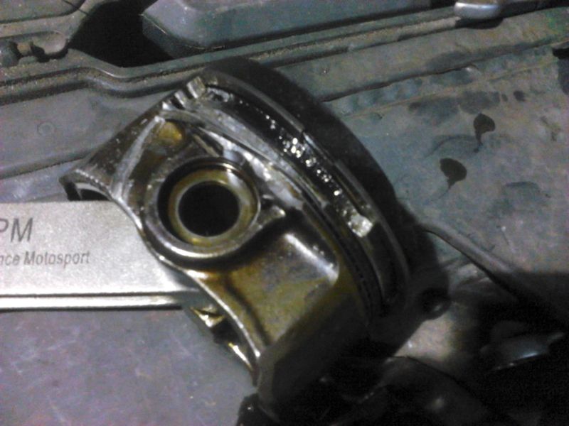

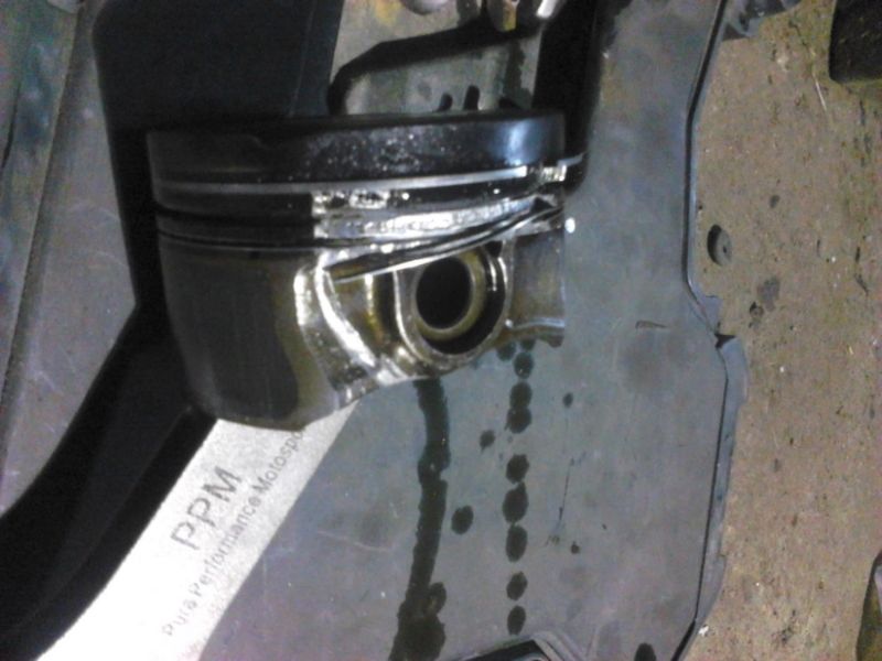

W ramach ciekawostek to tak wyglądał mój tłok z 5 cylindra:
Jak widać nie miał drugiego pierścienia(gdzieś się zapodział przy eksploatacji :śmiech: ), część pierścienia olejowego też się zapodziała. Co łącznie skończyło się dymem z odmy w szoferce :ph34r: (na brak momentu w tedy nie narzekałem) Górna półka pękła wcześniej i jakiś czas na tym jeździłem dlatego jest zakopcona.

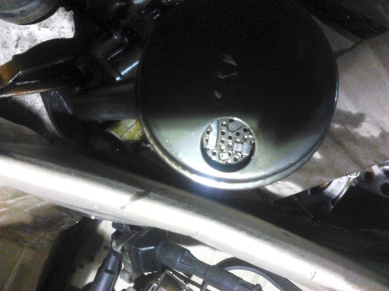

Pierścieni długo nie trzeba było szukać...

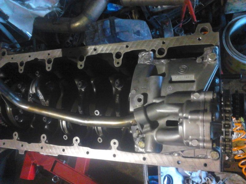

Jeśli chodzi o nowy setup to z montażu mam tylko parę fotek:

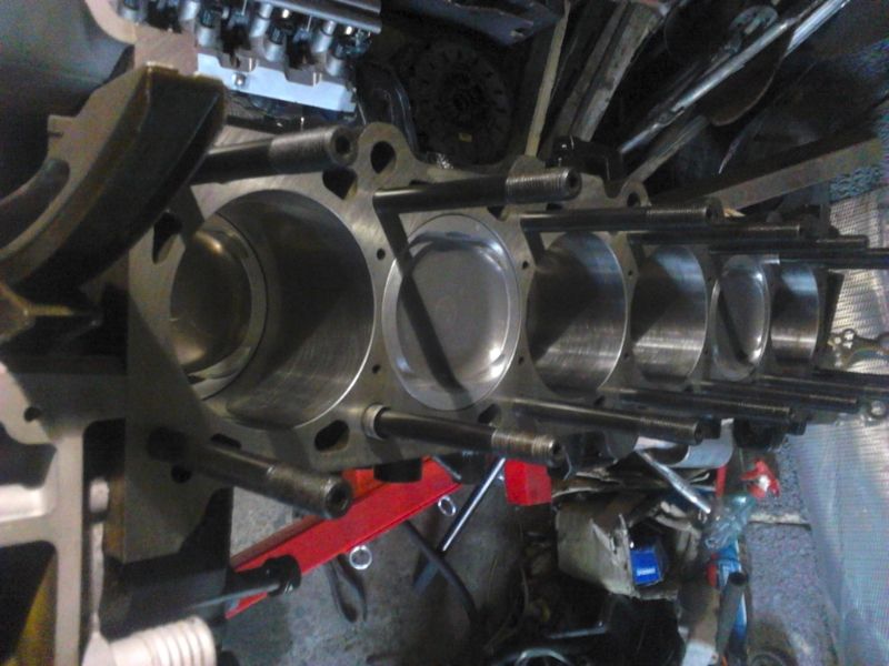

bloczek z szpilkami s54 m11x1.5, tłoki pasowane na 0.1mm
pompa z m54

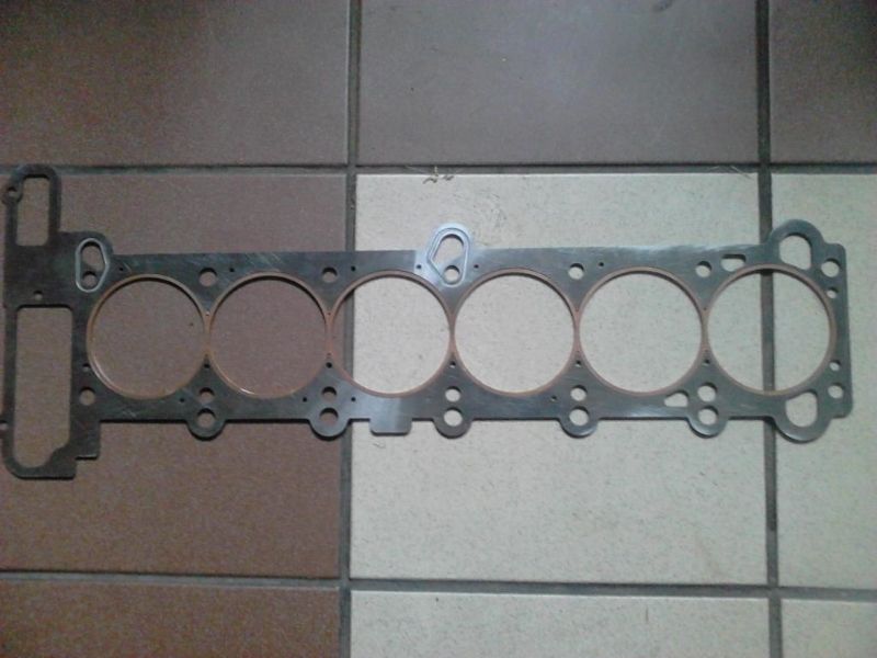

Jeśli chodzi o uszczelkę głowicy to zastosowałem swój patent, w którym cylindry będą uszczelnione miedzianym ringiem (o kształcie zbliżonym do znaczka z innej niemieckie marki :śmiech:), kanały olejowe uszczelniane są za pomocą oringów a płaszcz wodny został uszczelniony silikonem...

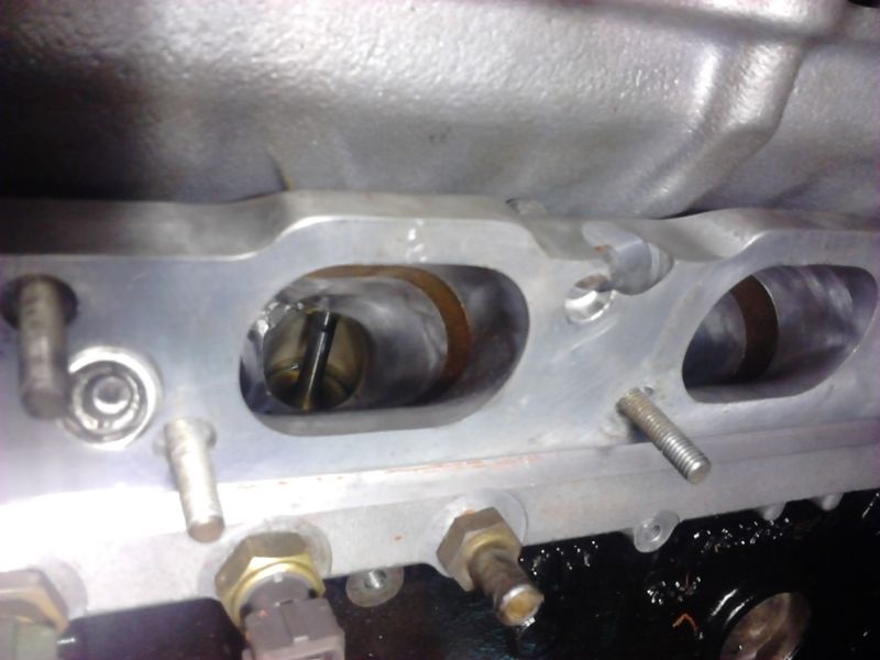

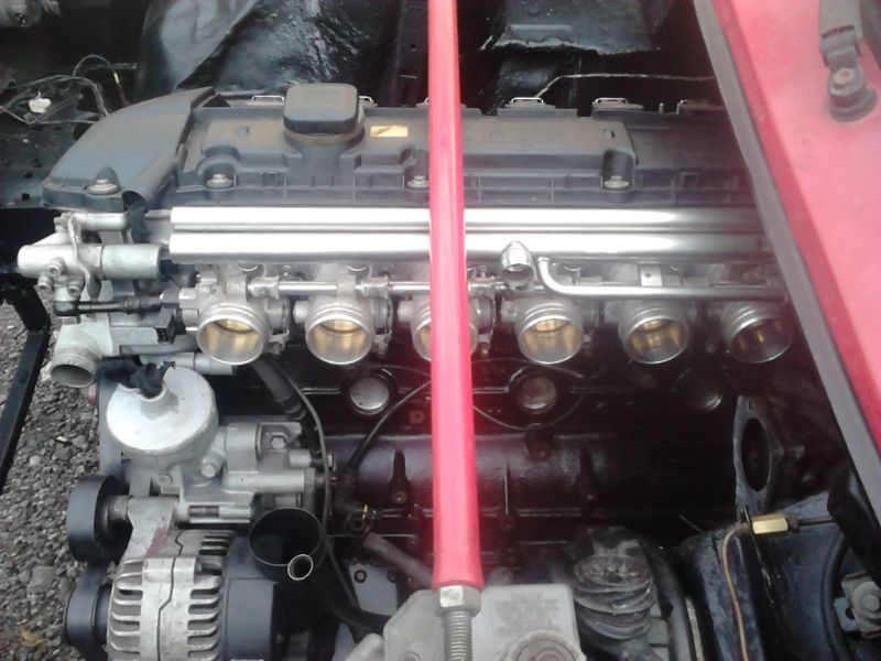

Kanał ssący z przekładką termiczną

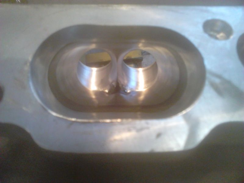

"mały porting"

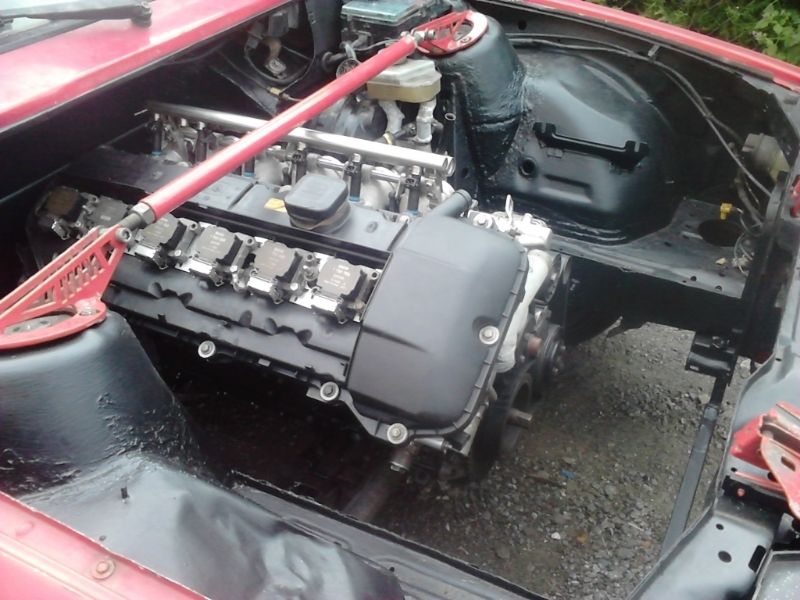

A tak sobie teraz siedzi w budzie:

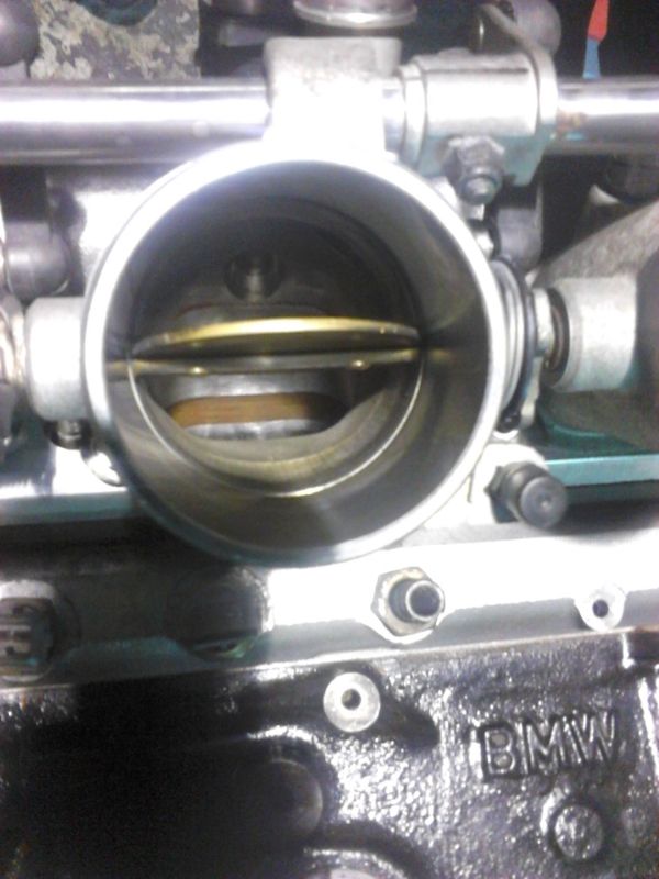

Jest cofnięty o jakieś 16cm, kosztem ogrzewania oczywiście, ale w zimę tym na pewno nie będę jeździł więc żaden problem, zapewne rozkład masy będzie o niebo lepszy i łatwiej będzie wykorzystać nowy potencjał z pod maski. Czeka mnie struganie nowego kolektora wydechowego, ssącego, skrócenie wału napędowego i innych pierdołek mniej lub bardzie czaso chłonnych.
Poza tym doszła jeszcze przeróbka mocowania dyfra, obecnie targa mi część podłogi przy uchu, miałem wcześniej zrobić mocowanie na dwa ucha ale z tym zwlekałem i się to mści.

Post autor: master86 »
Podstawa z tdsa będzie w innym miejscu org jest ścięty i dospawane są króćce na przewody które pójdą do podstawki z tdsa.( Oryginał mi wadził o itb, a podstawa z diesla jest całkiem inna i gabarytowo większa od tej z m50, bez przenoszenia nie podejdzie)
Re: BMW e30 M50B32 2xVanos T
Nie chcę krakać, ale te miedziane uszczelnienia nie wytrzymają nawet kilku godzin upalania, po prostu się przepalą na wylot. Poza tym 1 klasa, dało się nagwintować otwory w bloku z M10 na M11?
Post autor: hz10 »
mam dokładnie takie same doświadczenia co adam odnośnie miedzianych uszczelnień.
Jeśli chodzi o miedziane ringi to za granicą robią również miedziane uszczelki do sportu i zdaje to egzamin, na youtubie widziałem kiedyś film gdzie była technologia wykonania takiej miedzianej uszczelki że wycinali blachę z miedzi i przy cylindrach rozwalcowywali krawędzie żeby przy skręcaniu się ścisły jak trzeba. U mnie miedziany pierścień jest wyższy o 0.1mm od blachy oddzielającej i na tym się powinno zaciś i uszczelnić. Jeśli wydmucha zrobie wyższe ringi, wszystko jest w fazie testów. Jeśli miedź zawiedzie mogę zastosować inny materiał np nierdzewkę ale wtedy dobrze by było na frezarce jakoś naciąć rowki żeby się dobrze wgryzło.
Wiem że u nas w Polsce kombinowali z miedzią tyle że z pełnego kawałka o jednej wysokości i na takiej powierzchni na pewno się nie ściskała przy cylindrach tak jak trzeba i nic z tego nie wychodziło. Jestem dobrej myśli, będzie dobrze a jak nie to trzeba będzie zainwestować w coś markowego...
Post autor: hz10 »
nie chodzi o wydmuchanie tylko o znikanie miedzi w kontakcie ze spalinami.
korona pisze:Nie chcę krakać, ale te miedziane uszczelnienia nie wytrzymają nawet kilku godzin upalania, po prostu się przepalą na wylot. Poza tym 1 klasa, dało się nagwintować otwory w bloku z M10 na M11?
Oba gwinty mają ten sam skok i po rozwierceniu gwintownik wchodzi w resztki starych nacięć.
hz10 pisze:nie chodzi o wydmuchanie tylko o znikanie miedzi w kontakcie ze spalinami.
Jeśli je faktycznie będzie wypalać to będę kombinował z nierdzewką.
A szpilki M11 przechodzą przez fabryczne otwory w głowicy czy trzeba je było rozwiercić?
Przechodzą. Nawet M12 przejdzie bez rozwiercania.
edit:
Przepraszam. Jednak bez rozwiercania nie przechodzą M12.
elmo0104 pisze:Przechodzą. Nawet M12 przejdzie bez rozwiercania.
No jak wcześniej miałem M12 to bez rozwiertu się nie obeszło i trzeba było kołki centrujące przeszlifować palcówką, praktycznie żyletki z nich zostawały...
Pod M12 trzeba wiercić otwory w głowicy. Każde M50 turbo jakie składam robię na M12. Patrz np. temat majstra.
