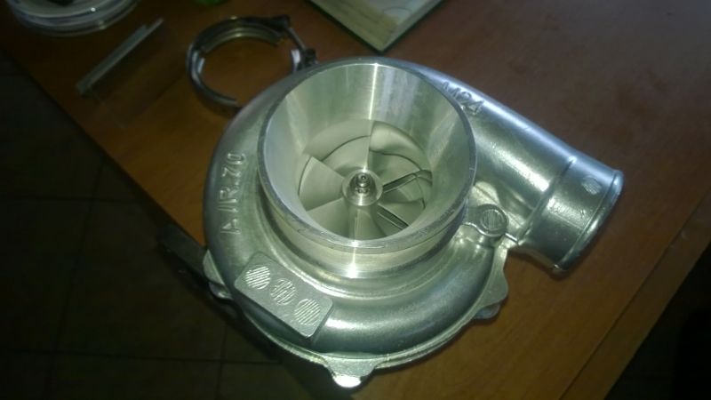

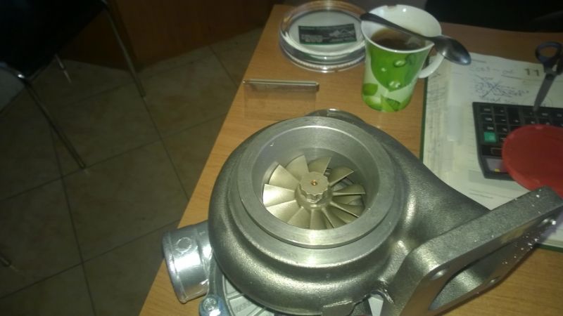

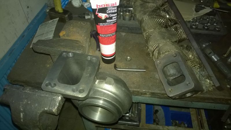

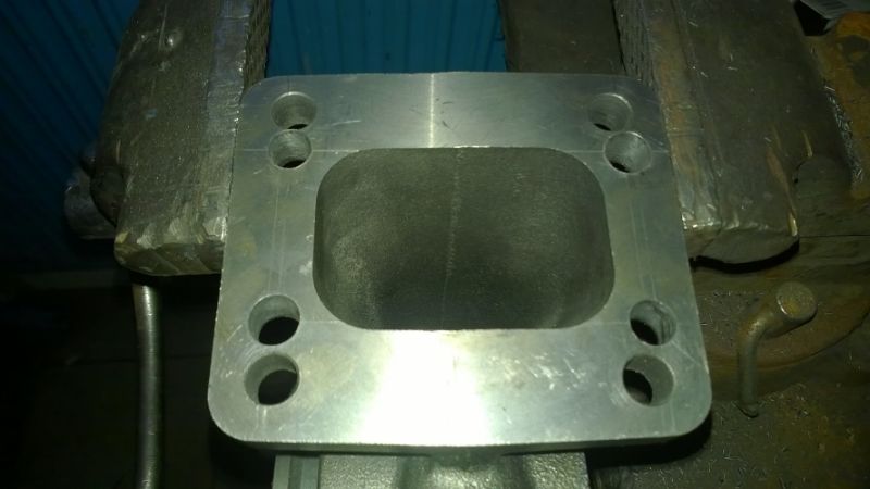

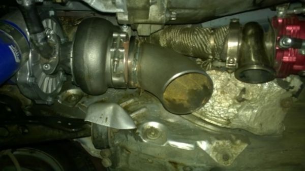

Turbo od .
T3 przerobione na T4 uszczelnienie pastą

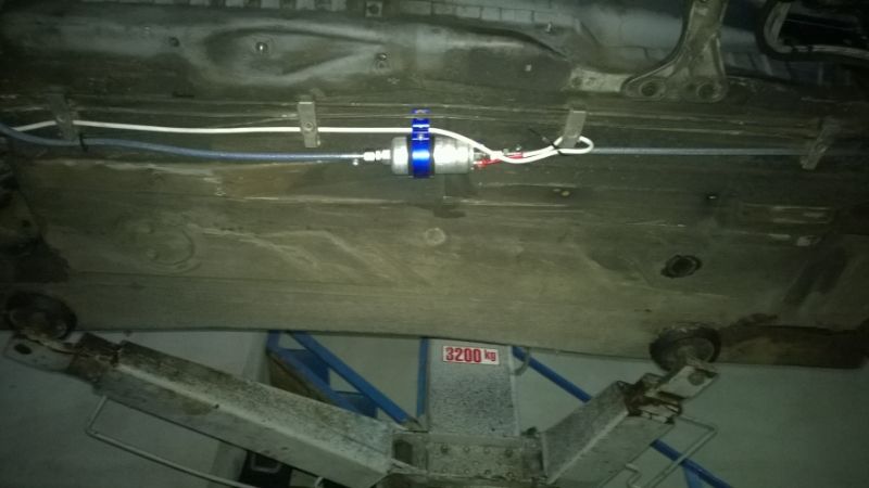

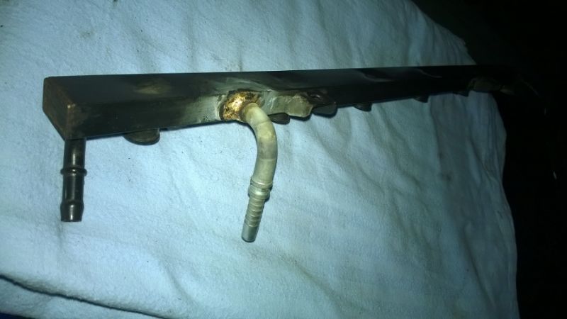

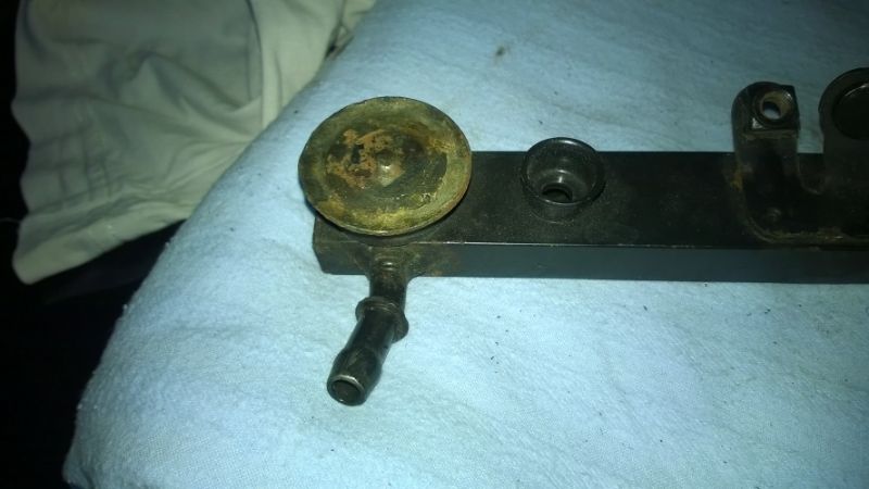

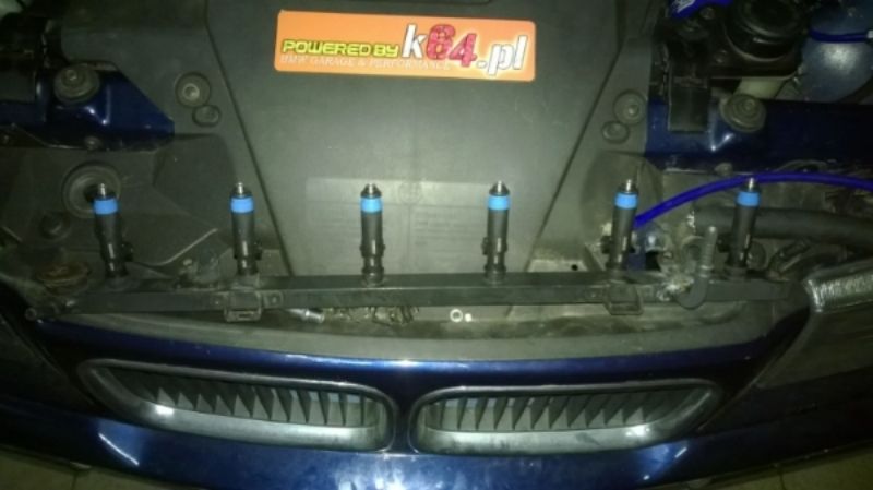

Układ paliwowy- przerobiona listwa,druga pompa,zew. regulator . , wtryski 850 siemens

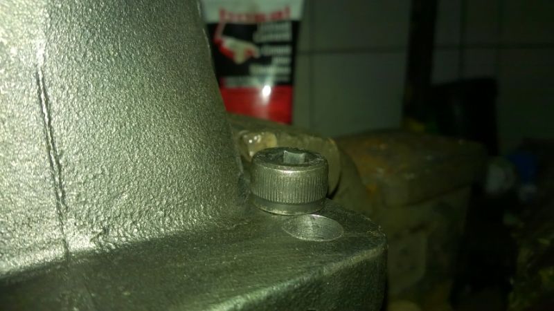

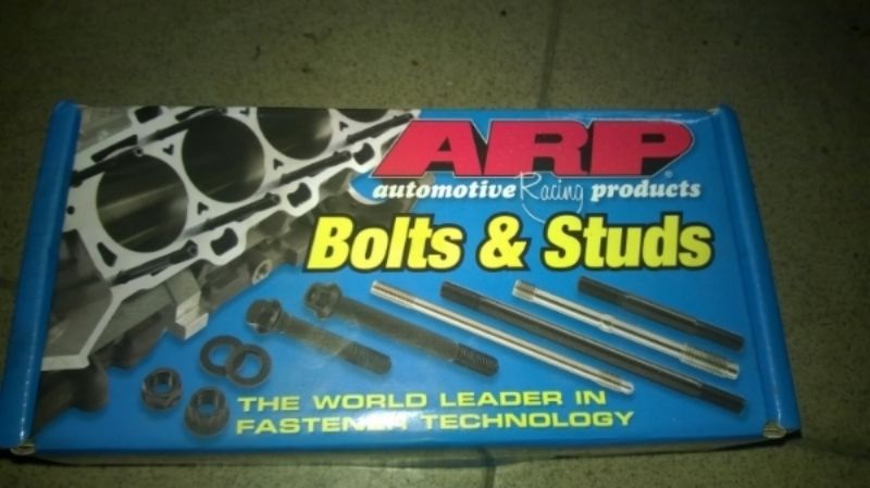

Szpilki Arp 10 mm

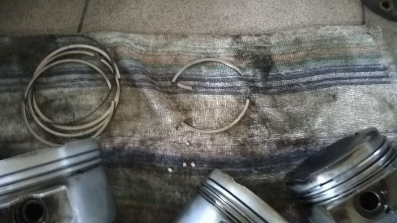

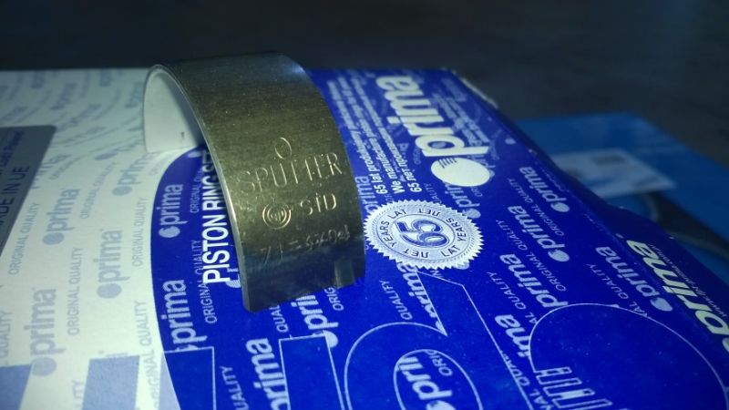

Przy wymianie panewek coś mnie skusiło aby popatrzeć na pierścienie, miałem szczeście bo jeden był pekniety i wpadły wszystkie nówki. Czapka lezy na dwóch uszczelkach 1.75 i 2.05 bez przekładki CR ok 9.0 na początku troche sie martwiłem ale juz dostał troche po dupie i wszystko ok. Jesli przezyje Kamień Śląski przekładki stają sie dla mnie mitem

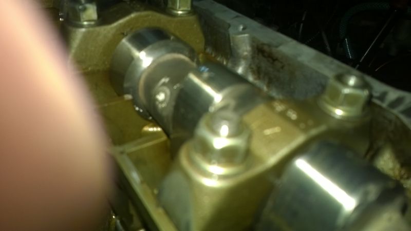

Wałkek ssacy krzywki jak jajeczka

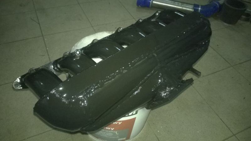

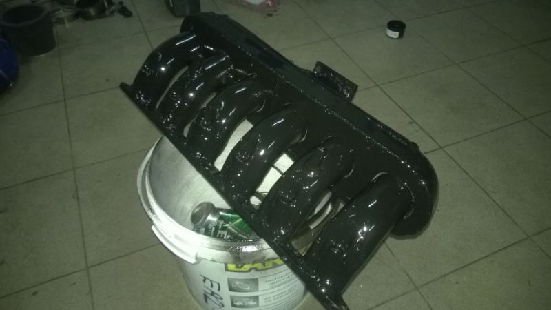

Kolektor ssacy-szczelinowy pożyczony od ., pomalowany na czarno

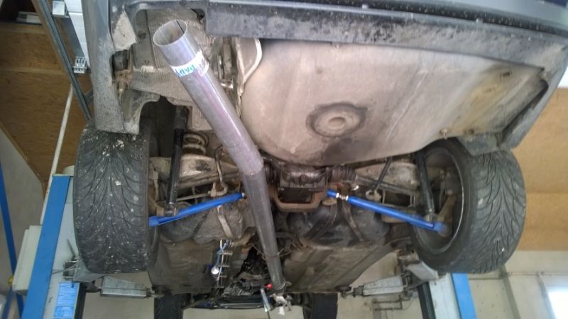

Krótki wydech nie zdązyłem przed strojeniem

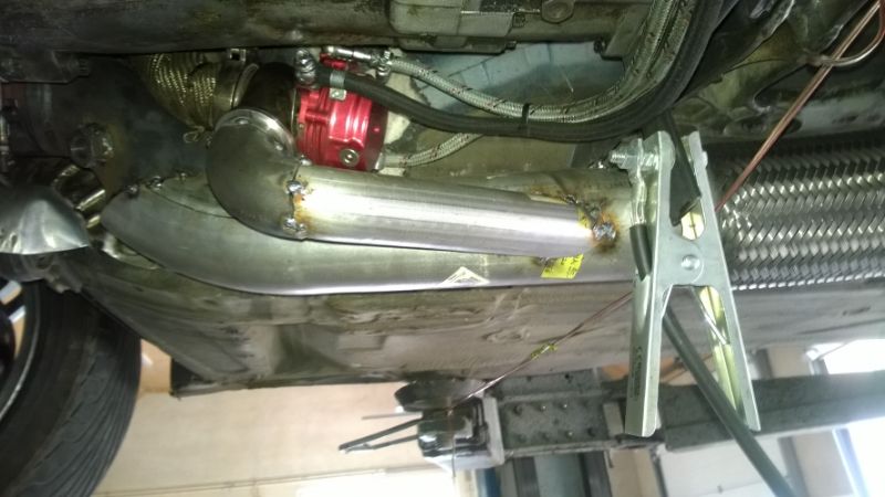

Wydech spawałem przed wyjazdem na węgry łacznie z WG tak wymagał regulamin. Tylko 3,5 Cala

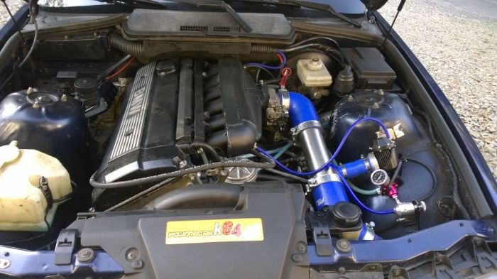

2 fotki mam tylko w tej chwili z Drag hungary przelotem kumpel zrobił

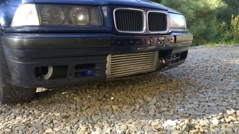

Pod maską na dzień dzisiejszy

Zobaczymy jak narazie jest OK, Arp 140 nm powinno trzymac. Jestem ciekaw kto pierwszy na próbę złoży glowice 2 x 2.05 i standardowo 115 nm ?
