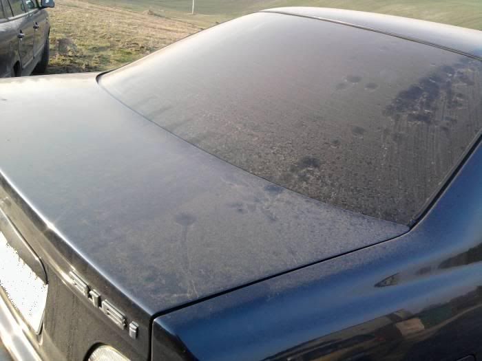

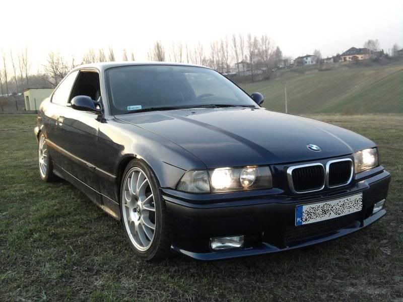

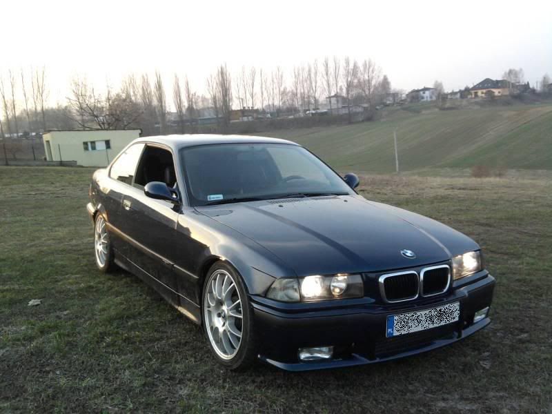

Obudziłem bestię z zimowego snu, heh a sąsiedzi już myśleli że wreszcie będą mieli spokój
. Strasznie zakurzona, 100dni bez dłuższej przejażdżki, jak ja to wytrzymałem

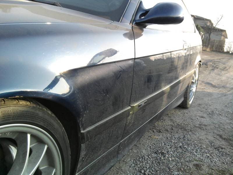

Z nowym kolektorem auto ponownie do strojenia bo trochę szarpie w średnim zakresie obrotów, pewnie inna objętość układu. Dźwięk BOVa całkowicie inny - kopia HKS SSQV syczy bardzo głośno i w każdym zakresie doładowania, COSMO ma większą średnicę, dźwięk jest niższy i mniej donośny, ale to pewnie dlatego że nie przekraczałem 0,8bar, będzie więcej do upuszczania to i dźwięk będzie inny. Lada dzień do wymiany tłumik końcowy który od trzech miesięcy czeka na tylnej kanapie, potem sonda w wydech i heja
Nareszcie wiosna
PS Naprawiłem linki niedziałających zdjęć, dodałem też parę zdjęć których mogło wcześniej nie być tak że warto przejrzeć od początku. Zdjęć z budowy mam może z 1tys, przejrzę je i wkleję parę ciekawych jak znajdę chwilę.

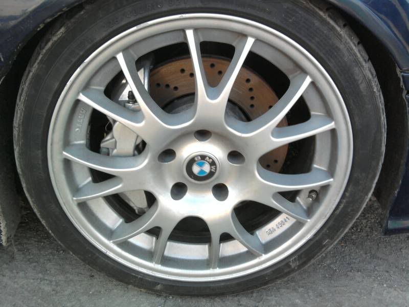

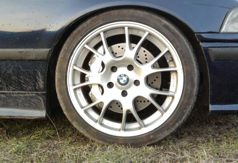

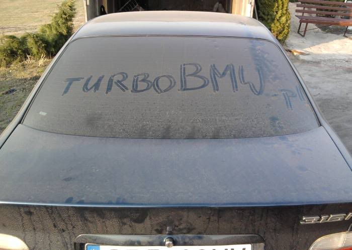

Własnie. w końcu cieplutko...
ile ludzi jeszcze w swoich maszynach łapie się Adamie na emblemat 316i w Twoich rejonach?
No z takimi hamulcami trudno ukryć przeznaczenie auta. Najbardziej lubię jak mnie wyprzedzają, a na wysokości auta po prostu wciskam gazsierRKA pisze:Własnie. w końcu cieplutko...
