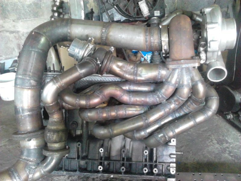

Super kolektor
Moze na zdjęciach taki duży, ale czy on tam wejdze bez problemu? Jaka stal ?

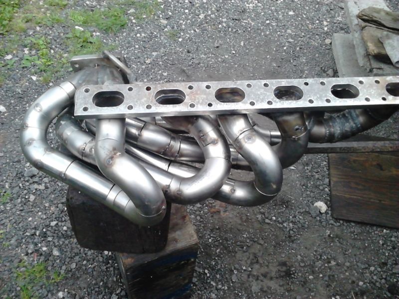

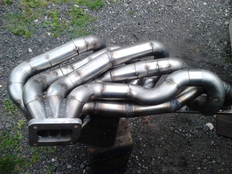

Całość wykonana jest z nierdzewki, flansze 12mm, pod turbo na t4, długość każdego runnera to 65cm...(zeszło jakieś 27 kolanek i 2m ruły
) Co do montażu to wchodzi dopiero jak wykręcę łapę silnika i delikatnie za dźwignę silnik.(jak go strugałem to do 4 runnera jeszcze wchodził bez kombinacji...) Kto robił już kolektor dla siebie to wie z czym to się wszystko je, a jak jest z miejscem w bmw nie trzeba nikomu gadać
. Jak skończę to wrzucę fotki z zamontowanym.

Mistrzostwo świata
Czym to będziesz finalnie spawał?
Bo widzę że jeden runner już objechany migiem

Co do spawów to wszystko lecę tigiem z osłoną gazów od wewnątrz. Lecę na większym amperażu (drutu też nie żałuje) i z zewnątrz może nie wygląda pięknie ale swoją robotę zrobi... Jeden runner ob spawałem na starcie żeby później nie było większych niespodzianek po spasowaniu wszystkiego...

Spawać takiego zawijasa to masakra, sam wiem jak czasami gdzieś ciężko dojść tigiem.

Ładny, tylko czemu nierdzewka? Elementy w gatunku 304/316/321 (w tym "L") mają gorsze właściwości fizyczne w wysokich temperaturach niż dużo tańsza stal czarna, i przez to między innymi są dużo bardziej podatne na pękanie.
Sprawdzałeś czy da się go założyć do auta bez podnoszenia silnika? I jak będzie z dostępem do wszystkich śrub mocujących go do głowicy? U mnie z równoodległościowym kolektorem był dostęp do 23 śrub od góry silnika.

Jak każda rura była robiona to przymierzałem na aucie i jak pisałem przy 5 runnerze stwierdziłem że się nie obejdzie bez dźwigania w celu montażu. Chodź naprawdę brakuje minimalnie i wystarczy lekko brechom dźwignąć i wchodzi. Co do śrub to wszystko pójdzie od dołu kręcić, jedynie mogę mieć problem z górną śrubą przy rozrządzie. (wszystkie rurki się tam schodzą, a inaczej z takim kolektorem nie szło, na początku myślałem żeby od flanszy puścić rułę zbiorczą i do niej równe runnery, ale ostatecznie jakoś wszystko pomieściłem tak jak jest)
Co do materiału to wcześniej też miałem z nierdzewki i problemów nie było, a z innymi nie chcę kombinować. (materiało znawcą nie jestem i nie widzę sensu dyskutować który lepszy/gorszy).

Gratuluję, kawał dobrej roboty; całkiem sprytnie udało się ulokować WG, ciekawe jak będzie wyglądać już w aucie.

Wydech i turbo gabarytowo w porównaniu z silnikiem robi wrażenie

dobra robota, ja sie tylko pytam jak ty to na aucie przykręcisz
