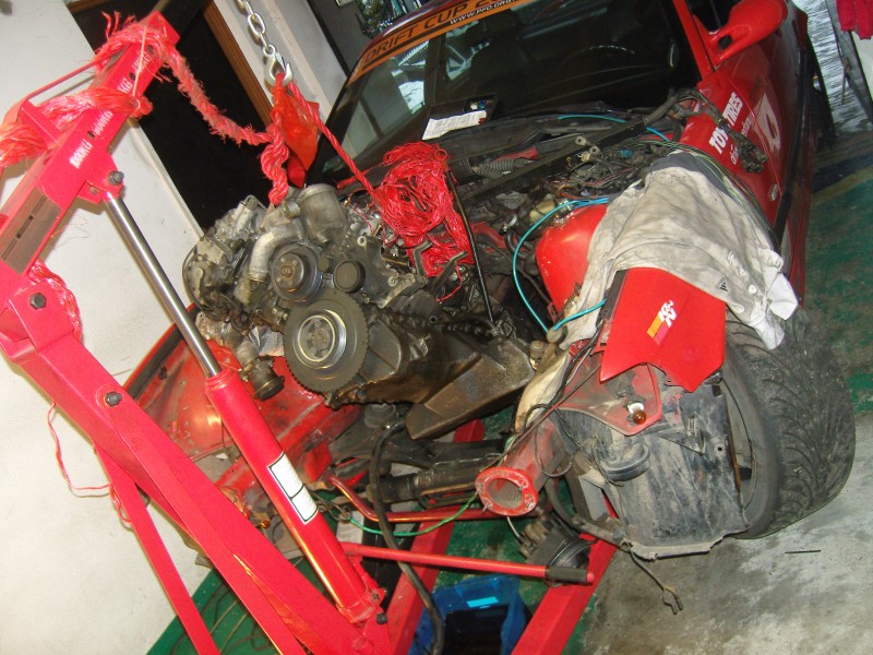

Ostatnie godziny silnika w karoserii
Zaczęliśmy od maski i przodu samochodu
Z pomocą przybył luboński upalator M3 Turbo, bijący rekordy popularności na youtube
Kiedy skończyliśmy ?na górze? zabraliśmy się za układ wydechowy i wał napędowy
Silnik gotowy do wyjęcia

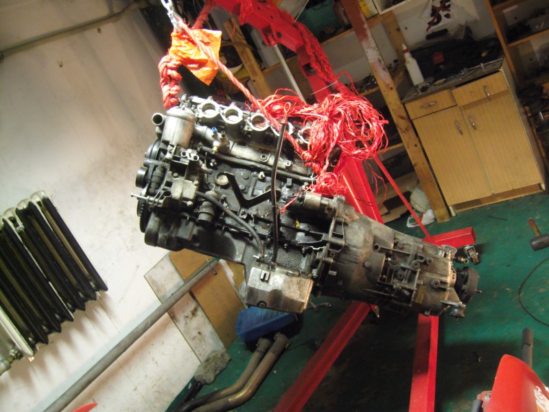

1 stycznia 2010r.
Wyjęcie silnika i początek jego rozbiórki
Nastał nowy rok, nowy dzień, na dworze śnieżnie?
Do pracy wkroczył nasz stary dobry przyjaciel, Pan Żuraw
Już blisko?
Wyciągnięty
Po przerwie na obiad?
? zabraliśmy się za rozrząd
Najpierw Vanos
Potem wałki
... i na dziś koniec.
Cdn.

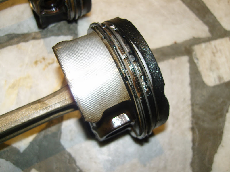

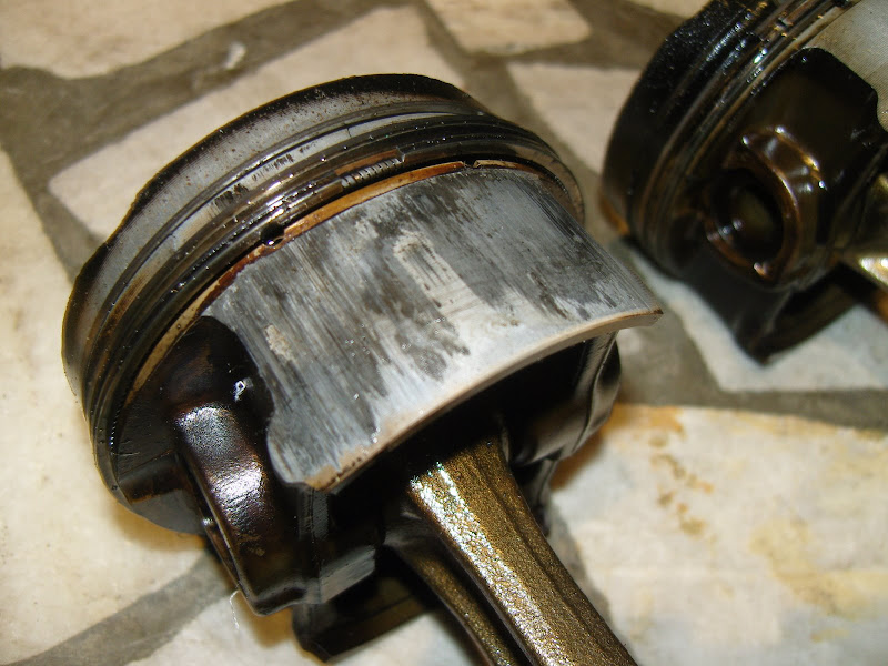

2 stycznia 2010r.
W trzeci dzień proces rozbiórki silnika dobiegł końca. Stan silnika po awarii? Głowica w bardzo dobrym stanie, panewki korbowodowe i główne w bardzo dobrym stanie, wał korbowy w bardzo dobrym stanie, blok silnika nie licząc 1 rysy w bardzo dobrym stanie, 3 tłoki także, 1 tłok zatarty, 2 tłoki bez półek pomiędzy najwyższym a środkowym pierścieniem.
Najpierw górna część głowicy
Następnie dolna i widać już było denka tłoków
Jak dotychczas nie było żadnych oznak awarii, dlatego zabraliśmy się za ?dół?
? aby znaleźć słabeuszy, którzy nie dali rady na 0.7bar
Oto 1. z nich:
? i drugi:
Cdn.
