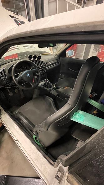

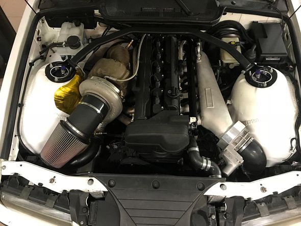

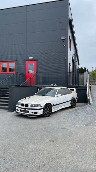

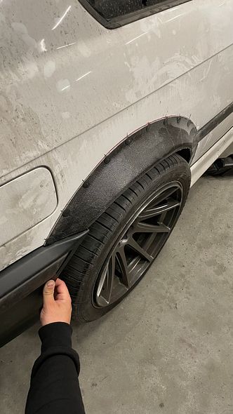

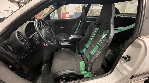

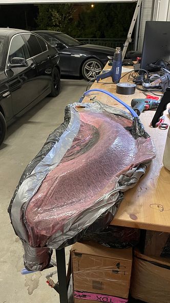

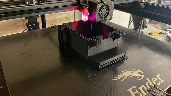

W takiej formie przejeździło do maja 2024 bez większych awarii na doładowaniu 2.3 bar z mocą w okolicy 1000-1100 HP na manualnej skrzyni z E46 M3 w połączeniu z dwutarczowym sprzęgłem od Karola z FTWL (które to zasadniczo stworzyliśmy wspólnie bazując na moim projekcie). Mieliśmy kilka zniszczonych wałów napędowych, urwanych kół zamachowych i innych zabawnych usterek dla tego typu pojazdu. Było fajnie. Czas na reinkarnację po prawie 10 latach użytkowania.
![Obrazek](https://hosting.photobucket.com/images/zz255/filipwwa/0591ea19-00d1-4c3f-aeca-5ca75519d8dd.jpg?width=590&height=590&fit=bounds)

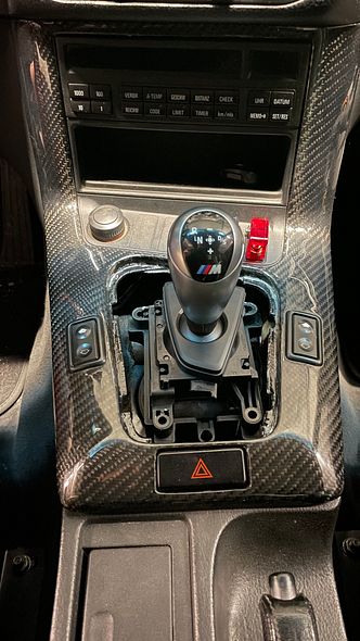

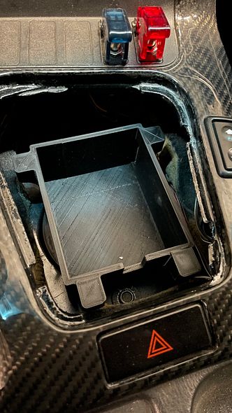

Obecnie przechodzi lekki lifting, tj. wymiana skrzyni na dct, update do emu pro, sprężynki wałków podwójne i serwis motoru. Poza tym lakierujemy nadwozie na nowo.

Skrzynia jest z f82, sterowanie poprzez seryjne tcu
