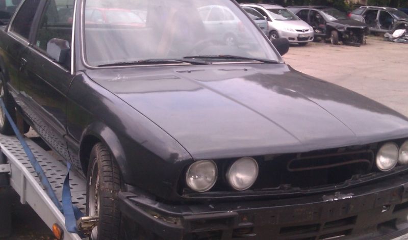

Witam, ostatnio stałem się właścicielem e30 cupe w x wiem, że jest to rzadki model dlatego chciał bym go doprowadzić do stanu "igła" i jeździć po ulicach w tym doładować to do 0.6 bara.
Silnik to m20b25 a tak na dokładnie to 2,7 dół jest od super ety wcześniej jeździło to na dwóch turbach td04l-14t bez żadnej świnki na zwykłej kanapce i na dwóch przepływomierzach (jeszcze nie doszedłem do tego jak to chodziło ).Auto stało 4 lata na parkingu przed blokiem i zostało rozkradzione. Brakuje turba ,komputera, intercoolera , i wtrysków i elementów tapicerki ale to najmniejszy problem.Zapłon jest już elektroniczny jest to 86 rok z czujnikiem na wale.Mam sporo części do cupe i chcę się tym zająć lecz potrzebuje informacji, jakie turbo i wtryski,czy seryjna pompa paliwa się nada,czy seryjna cewka się nada, chciałbym założyć Digital ECU Tuner 3 i problem jest następujący ponieważ został skradziony komputer, kostka jest na 2 rzędy pinów , ale posiadam ecu od 2,5 z trzema rzędami pinów czy można jakoś przerobić wiąske którą posiadam na 3 rzędową kostkę . Czy muszę zakombinować tą z 3 rzędami? Czy będzie problem do podłączenia świnki do komputera 2 rzędowego ? Postanowiłem otworzyć temat ponieważ bardzo mało jest na temat przerabiania takiego modelu. Będę wdzięczny za jakąkolwiek pomoc.

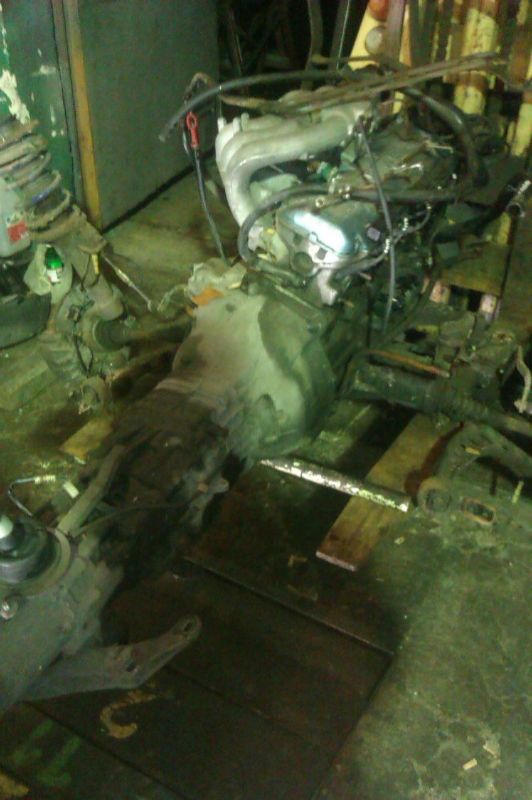

Wrzuć dokładne zdjęcia bo e30 AWD to rzadkość, na pewno wiele osób jest zainteresowanych jak to jest zbudowane. Co do elektroniki polecam temat
http://www.turbobmw.pl/viewtopic.php?f= ... m20#p23095" onclick="window.open(this.href);return false; może coś naświetli. Wrzucaj lepsze jakościowo fotki, będzie fajnie bo auto nietypowe

Na dzień dzisiejszy to już wiem tyle, że kielichy są inne bo jest szerszy niż normalnie napęd jest stały 50 na 50 a tak że kanał gdzie znajduję się skrzynia z wałem jest poszerzony bo skrzynia biegów kończy się wa wysokości łokcia gdy osuniesz fotel do końca i złapiesz a drążek zmiany biegów.Tak że nie da rady włożyć tego rozwiązania do zwykłej budy.

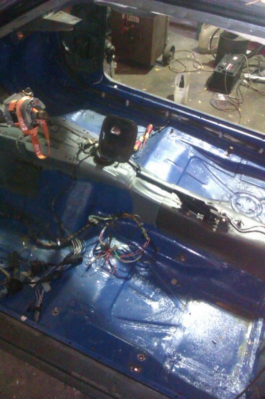

Inne kielichy, amory, zwrotnice, tunel i aluminiowa ława pod silnik. Auto ma również inny magiel i miskę olejową ze zintegrowanym (przykręcanym) dyfrem. Prawa półoś przechodzi przez dyfer. Reduktor działa w oparciu o sprzęgło wiskotyczne i dzieli moment 37% przód a 63% na tył. To tak w skrócie. Do zwykłej budy nie da się tego przełożyć bez przeróbek, ale nie jest to niemożliwe Temat ixów znam bardzo dobrze, jakbyś miał pytania to pisz. Super, że w to wszedłeś bo to może być naprawdę okrutnie szybkie auto dzięki takiemu napędowi.
Podrzuć dokładnie zdjęcie tunelu od spodu i ze środka, tak aby uchwycić całość na kadrze.
