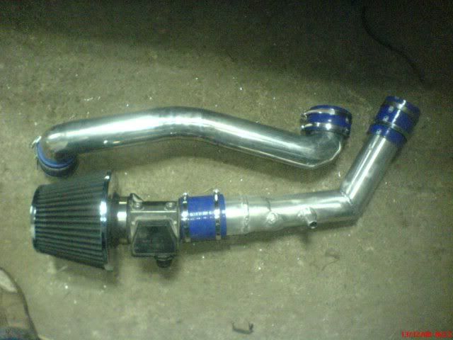

Układ dolotowy: ukończony
- cały dolot wykonany z rur aluminiowych 60mm samodzielnie, częściowo polerowany
- złączki silikonowe zbrojone SAMCO
- intercooler z rdzeniem 700x220x50mm z wyjściami 60mm
- przepływonierz przeniesiony na prawą stronę, podłączony przed turbosprężarką
- odma przerobiona, usunięty filtr węglowy
- zawór DV zintegrowany

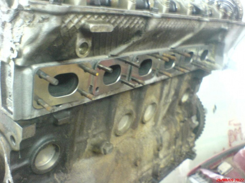

Silnik 2.0 bez vanosa, nieodprężony, wytrzymał kilka tys. po czym zmierzono kompresję i sprzedano, do dziś jeździ w innym aucie.
Dolot w pierwszej wersji:

Silnik który był w moim aucie na stage1, a potem w aucie Bambra, trafił z powrotem do mnie. Przejdzie kurację odmładzającą, jeszcze nie wiem co z nim zrobię, póki co dołączył do kolekcji . Silnik rozebrany w celu weryfikacji jego stanu, przypomnę że zrobił na doładowaniu do 1 bar (chwilowo więcej) ok 20-25tys km, może więcej
- tłoki (M50B25 vanos , MAHLE z metalową wkładką) - czyli najważniejsze - stan idealny żadnych przytarć, a tym bardziej uszkodzonych półek między pierścieniami.
- blok stan bdb, praktycznie w tym samym stanie jak przy składaniu, tylko honowanie mniej widoczne
- przekładka z uszczelkami wytrzymały całą eksploatację bez problemu, śruby były nowe
- panewki główne jak ze sklepu, panewki korbowe niestety już nie wyglądają tak dobrze. Były praktycznie nowe a teraz widać ślady przeciążenia, nie chodzi bynajmniej o rysy tylko o częściowe rozwarswianie się materiału, gdyby przejechać czymś ostrym po jej powierzchni to odchodziły by płatki materiału. Na szczęście do ewentualnej awarii jeszcze było daleko, wał jest w stanie idealnym.
- głowicy jeszcze nie rozebrałem ale coś tam jakiś zawór puszcza (tu już Tomek się przyczynił)
Ogólnie jest dobrze, jak widać da się jeździć doładowanym BMW bez uszkodzeń tłoków
