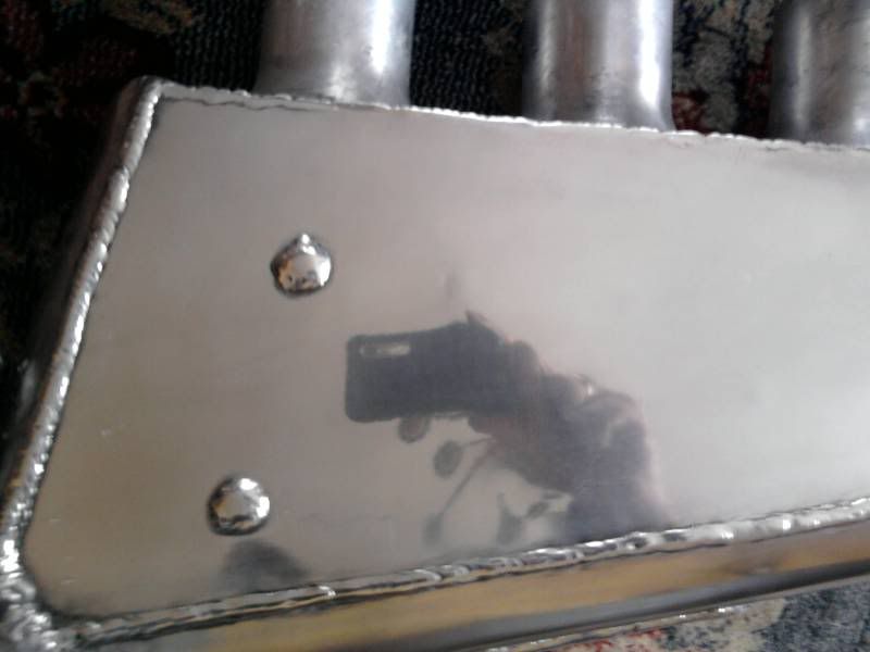

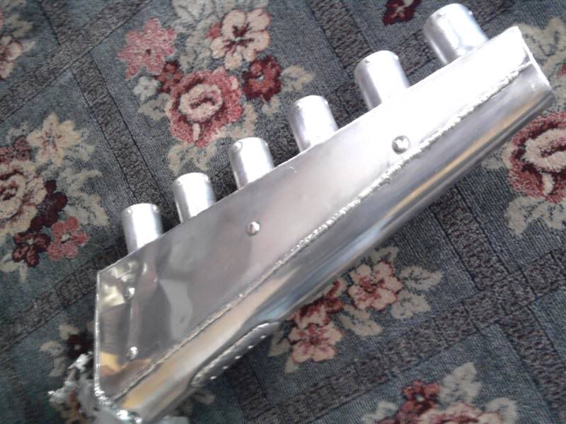

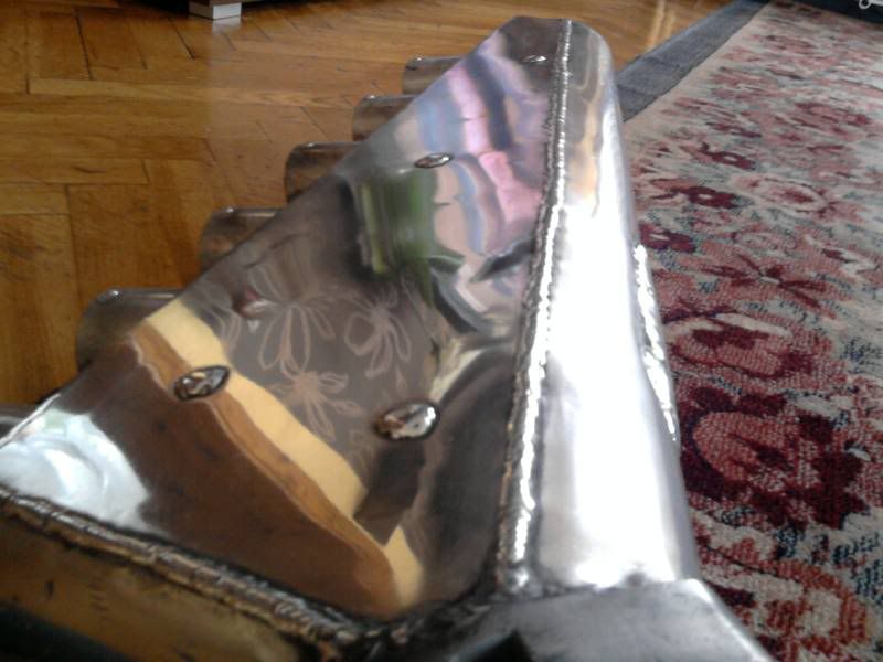

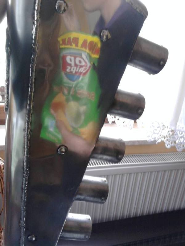

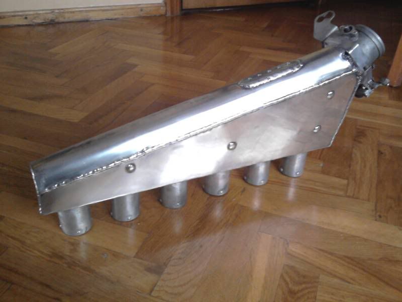

wypolerowany kolektor +15 koni
Jakim specyfikiem i ile czasu zajęło?
woytek13
- Posty: 55
- Rejestracja: 25 paź 2009, o 12:28
- lokalizacja: Lublin
Raczej: ile paczek czipsów z biedronki Ci to zajęło?
aaaaawoytek13 pisze:Raczej: ile paczek czipsów z biedronki Ci to zajęło?

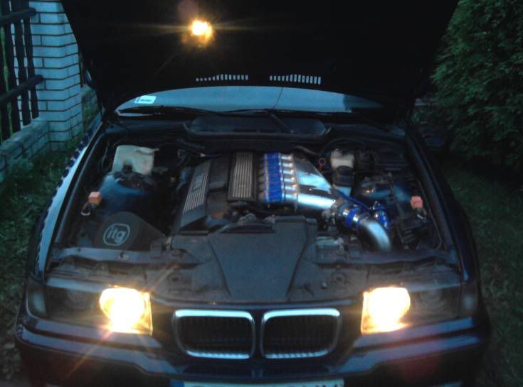

Ciągle leje i mimo tego że kolektor jest w aucie nie ma szans podkręcić doładowania, tzn podkręcić można ale nie wystroić.

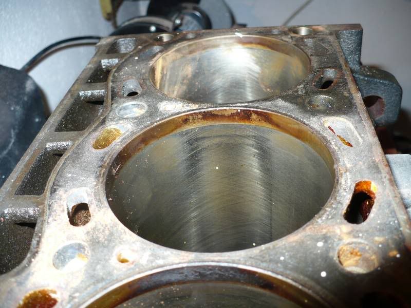

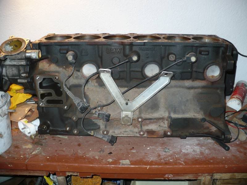

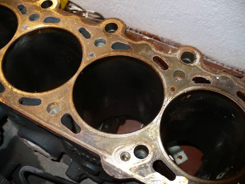

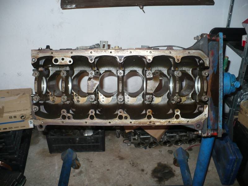

Tymczasem trochę podłubałem przy nowym silniku. Jakieś pół roku temu kupiłem blok z S50B32 w idealnym stanie + parę innych części które były mi potrzebne, pora zacząć to składać do kupy
Blok jest z marca 98r czyli jeden z ostatnich wyprodukowanych S50

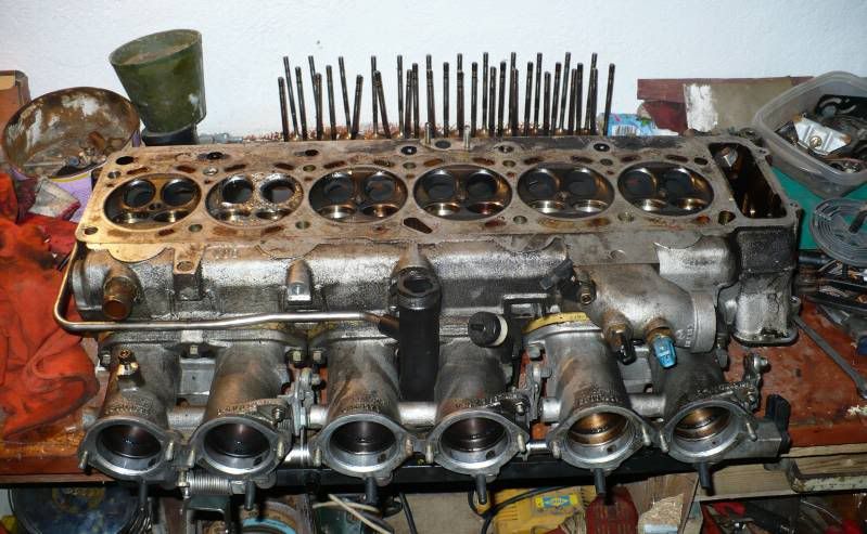

Głowica przeznaczona na części została rozebrana, okazało się że oprócz urwanych zaworów wszystkie zawory wydechowe były pokrzywione
a ostatnio dla PMNa wysłałem cały komplet 24szt do S50B30... Na szczęście mam pokaźny zapas części i póki co zaworów mi nie braknie

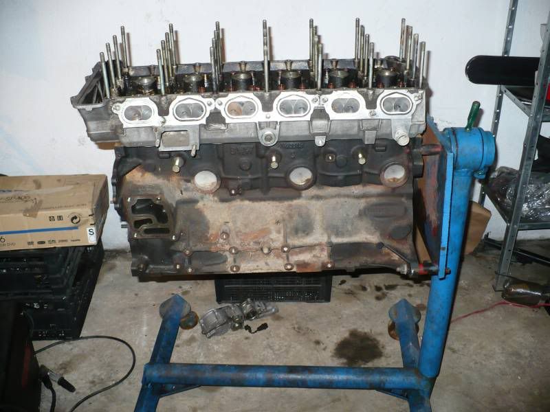

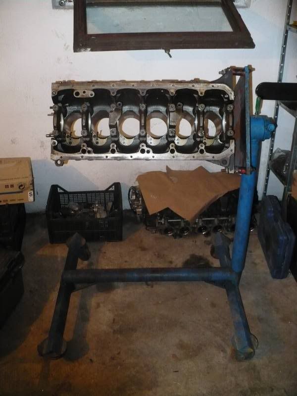

Blok silnika trafił na stojak i tu spędzi jakiś czas, trochę się go odświeży i kilka rzeczy muszę przerobić zgodnie z zamierzonym planem np. przygotować gniazda na grubsze szpilki głowicy

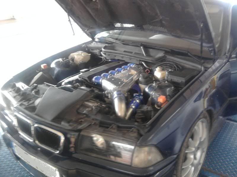

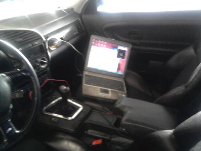

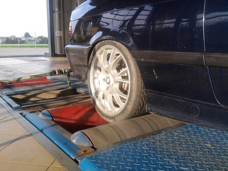

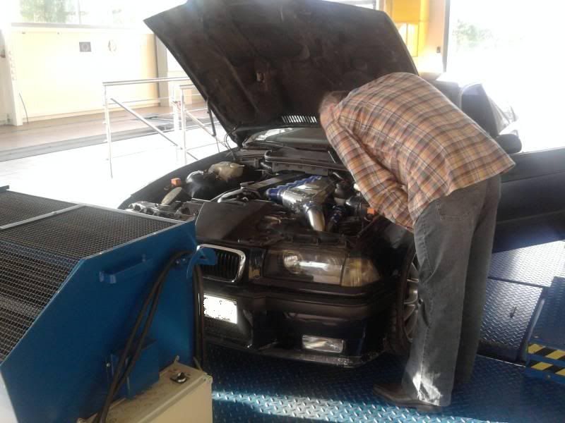

Dzisiaj walczyłem z autem na hamowni. Niestety zakończyło się niepowodzeniem, poślizg kół, niemożność zbudowania doładowania powyżej 0,8bar i ostateczny pomiar przy 0,7-0,8bar do tego do 5500obr... porażka
więcej info jutro
Tak jak pisałem, chciałem wystroić silnik na pełnym doładowaniu i zmierzyć efekty, jednak się nie udało

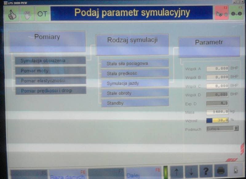

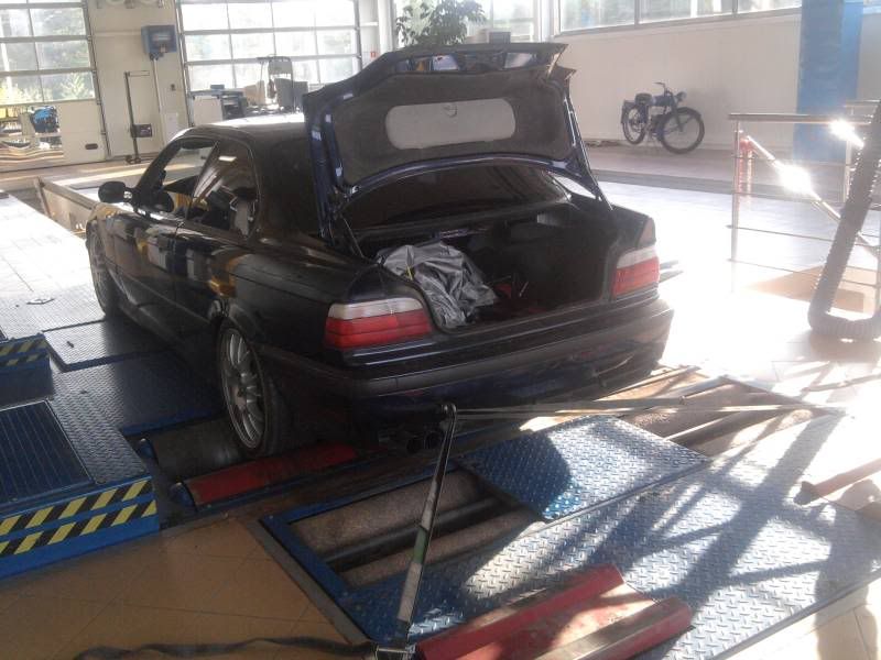

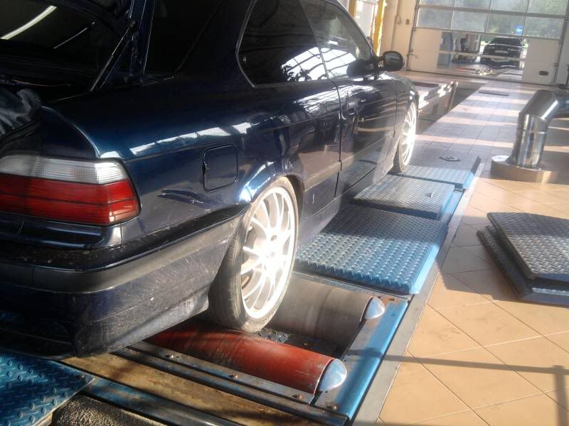

Znalazłem czas, przygotowałem sprzęt i udałem się na hamownię obciążeniową MAHA
Przypinamy auto, długo na to czekałem
Ustawiamy hamownię by symulowała jazdę z obciążeniem, nie wiedzieć dlaczego nie mogę jednak przekroczyć doładowania 0,8bar mimo tego że powinno być 1,5bar
Zwiększamy obciążenie tak jakby auto wjeżdżało na 30% wzniesienie
Sonda w wydech i dalej jazda
Nie, to nie ja

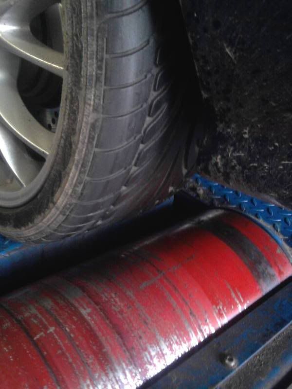

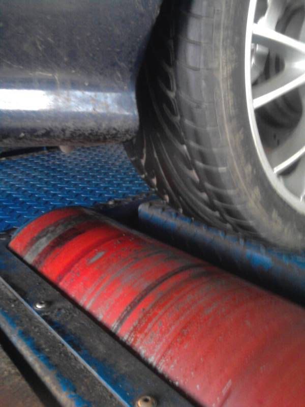

Niestety nic z tego, doładowanie nie rośnie, za to ciągle pojawia się poślizg i dym z obu tylnych opon + swąd spalonej gumy mimo sikania rolek jakimś sprayem.
Do tego w pewnym momencie wysiada EGT nie wiadomo czemu, co jeszcze bardziej utrudnia sprawę. Trudno, nic z tego, wypinamy auto... Jestem tak wk..y że nie chce mi się nawet hamować auta, zresztą po co jak i tak nie ma docelowego bostu. Okazuje się jednak że i tak trzeba płacić jak za pomiar, w końcu pałowałem auto prawie godzinę w okolicach odcinki. Skoro tak się sprawy mają przypinamy auto z powrotem i robimy jeden pomiar przy doładowaniu 0,7-0,8bar.
Podsumowanie: nie mam pojęcia dlaczego na obciążeniówce nie udało się osiągnąć pełnego boostu, po wyjeździe na drogę znowu jest 1,2-1,3bar na 3 biegu (kręciłem przy MBC). Jestem bardzo niezadowolony ze wczoraj, kasa poszła, miało być tak pięknie, najbardziej zależało mi na wystrojeniu a nic z tego nie wyszło...
Nie, to nie ja
W takim razie wpadaj na podpoznańską autostradę, wystroimy na jakim tylko chcesz doładowaniu
... i nawet pomiar na Dynomecie, który ogarnie Twoją moc, też da się załatwić...
hamownia o dupe rozczasc jak nie potrafi dac takiego obciazenia jakie stwarza droga, ja bym nie placil bo za co? za slizganie
no to moze warto zainwestowac w toyo r888 i jednak autostrada
