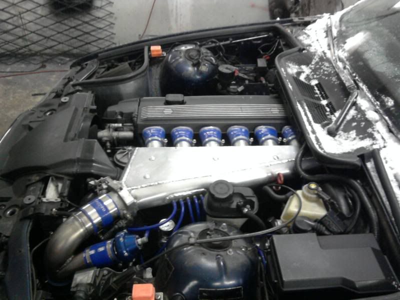

Witam
Mam pytanko dotyczące kolektora, z jakiej grubości płyty alu jest zrobiony? Może jakieś konkrety co do wymiarów (dł, szer, wys)? Czy opłaca się montować taki kolektor w M50B25 non Vanos bez turbo? I jeszcze jedno jak udało Ci się zrobić te trąbki które są elementem końcowym kolektora?
Pozdr.
Pozdr.
Nie, nie warto, będzie tylko strata spowodowana zmianą objętości i długości układu dolotowego który w silniku ssącym musi być dokładnie dobrany. Trąbki wykonane są na prasie hydraulicznej.adser pisze: Czy opłaca się montować taki kolektor w M50B25 non Vanos bez turbo? I jeszcze jedno jak udało Ci się zrobić te trąbki które są elementem końcowym kolektora?

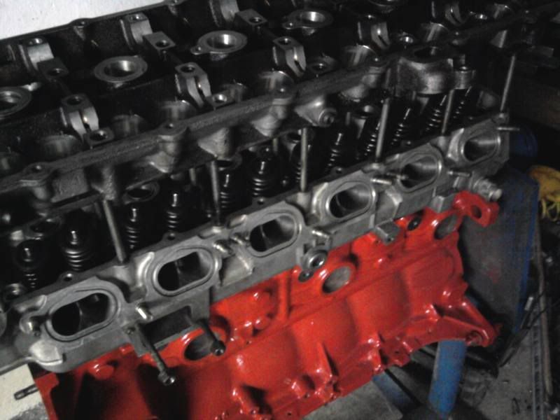

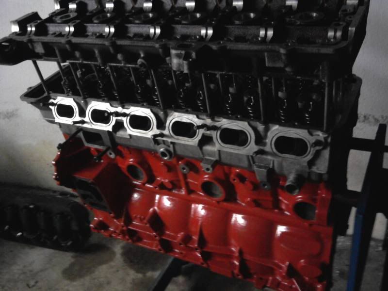

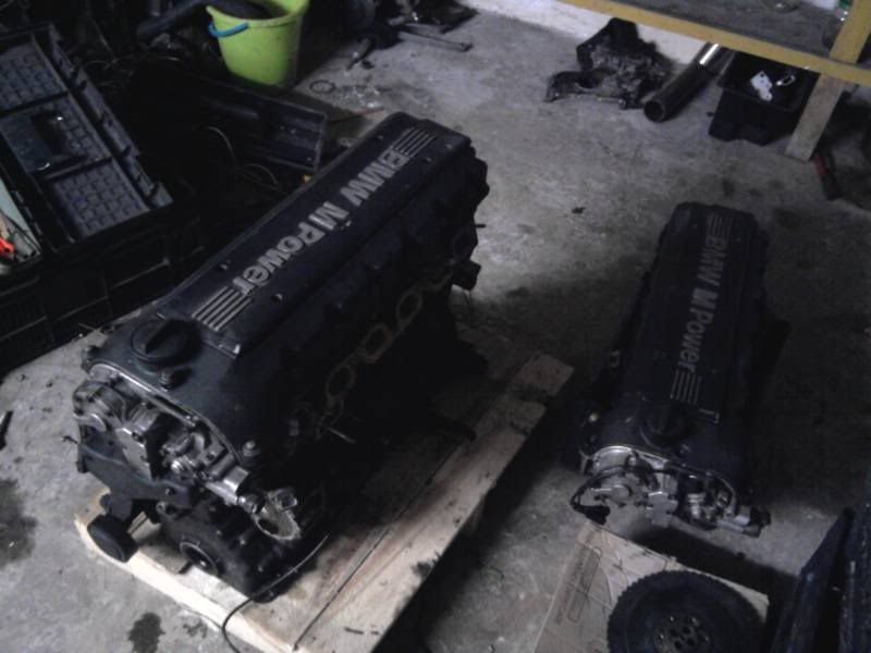

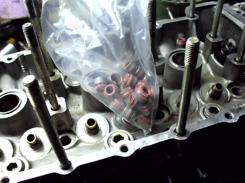

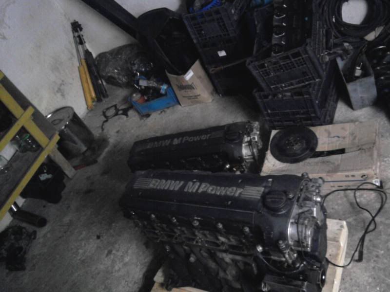

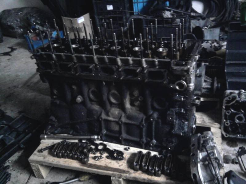

Wracając do tematu; nabyłem kolejne silniki jako zapas części, mam już trzy sztuki S50

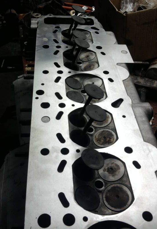

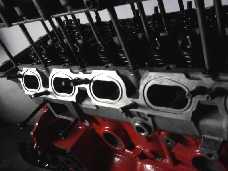

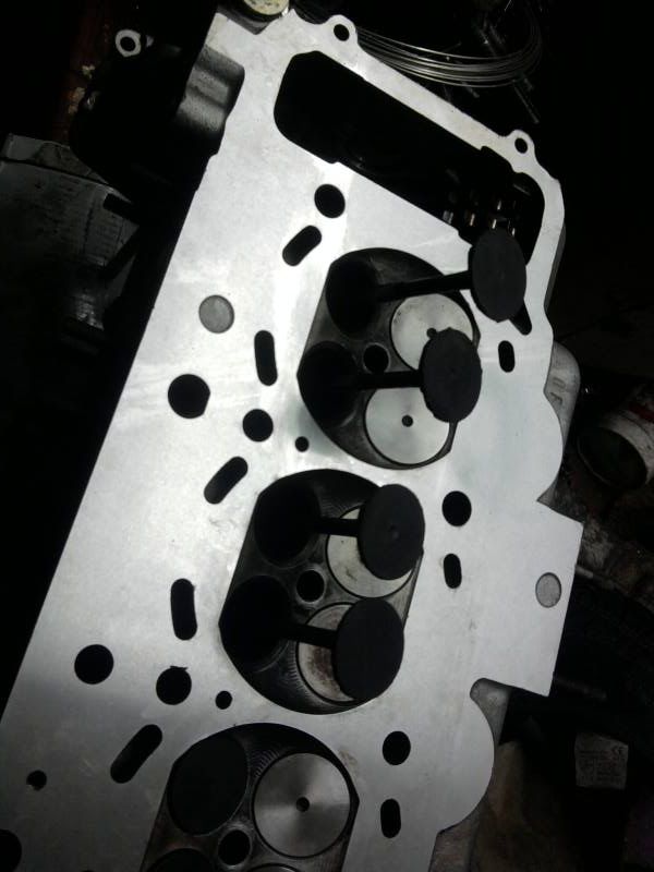

Głowica która trafi do mojego silnika już wyremontowana, czeka na resztę. Zawory i prowadnice w idealnym stanie, nowe uszczelniacze, dotarte zawory, splanowana powierzchnia

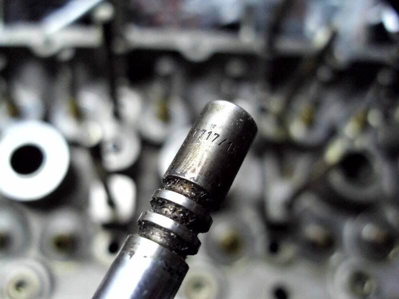

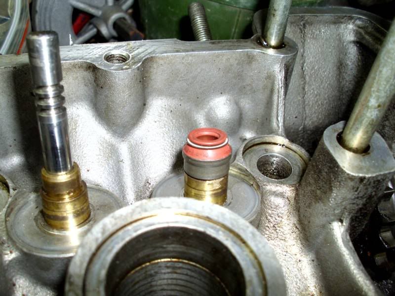

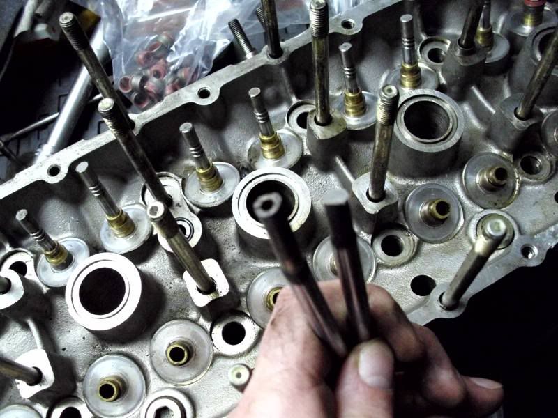

Tu ciekawostka: zawory S50 wewnątrz są wypełnione sodem w celu lepszego odprowadzania ciepła. Na zdjęciu widać zawór od S50 z kanałem wewnątrz i inny standardowy, pełny
Docieranie
I przymiarka

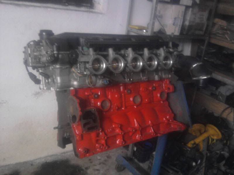

Cały czas trwa zbieranie części, bo mimo że wszystko pasuje z obecnego osprzętu to większość będzie jednak całkiem nowa - oba kolektory, dolot, sama turbina itd. Pracuję też nad przeróbką wału, niedługo okaże się ostatecznie jaki setup będzie na dole silnika

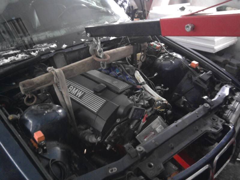

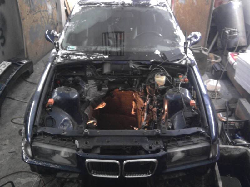

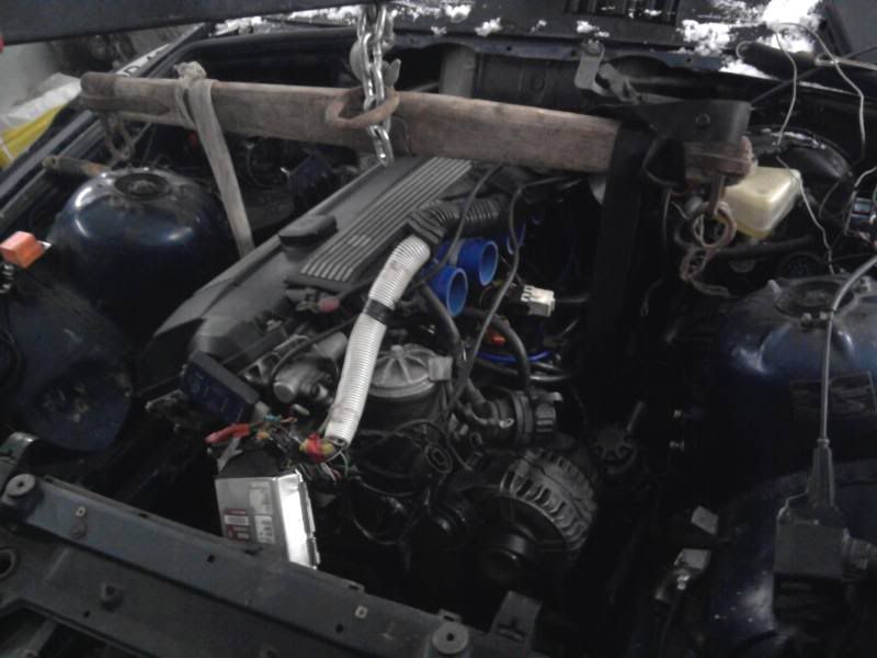

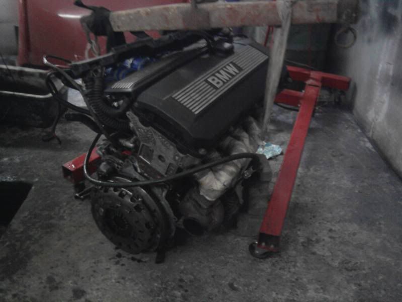

No i stało sie. Stage 2 już nieaktualny, silnik z całym osprzętem od przepływomierza do końcówek wydechu wyleciał dzisiaj z auta. Od nowego sezonu będzie cieszył nowego właściciela - gratuluję zakupu bo sporo serca włożyłem w każdy szczegół, o pieniądzach i pracy nie wspominając.

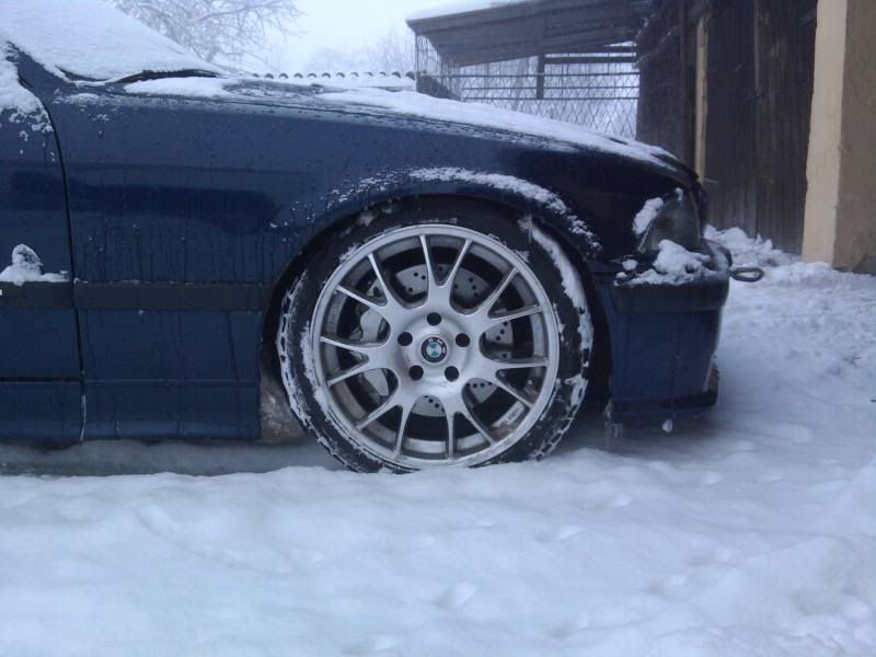

Ostatnia przejażdżka, niestety bez zimówek to raczej toczenie się...

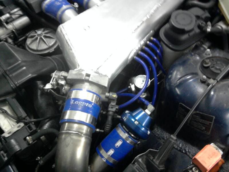

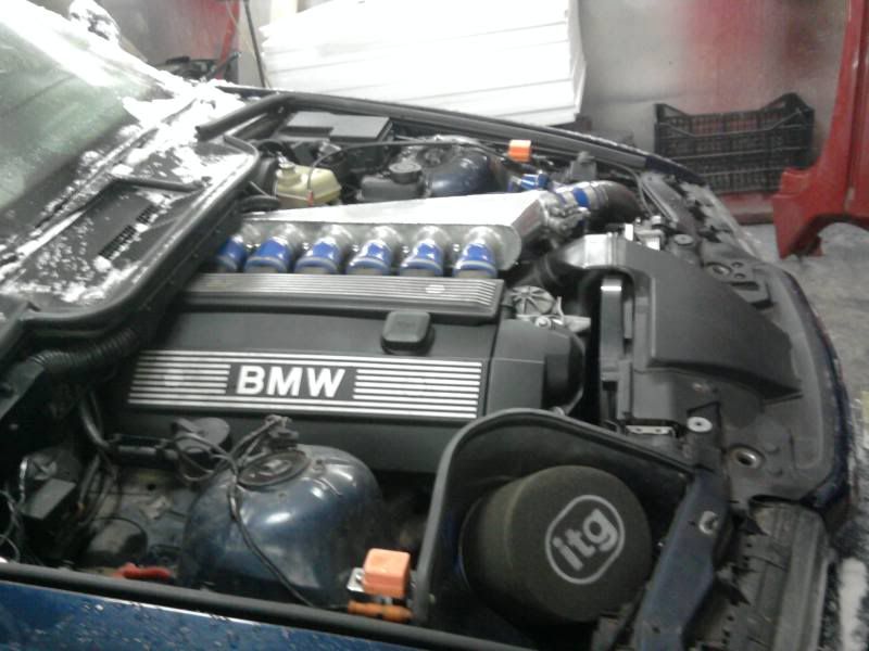

W ostatnie wersji wyglądało to tak, doszła osłona filtra powietrza i regulator ciśnienia paliwa.
No trudno, trochę z żalem, ale w perspektywie nowy setup

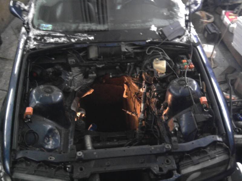

Ale dziura !
Ale dziura !

W czym bedzie jezdzil ten silnik ?
Rozumiem ze Twoja buda zostaje bez zmian u Ciebie?
Widze ze fartuszek troszke trzeba bylo podliftingowac
Hak wkrecony widze - byla potrzeba skorzystania ?
bmw z3 2.8 roadster N/A
owiec
- Posty: 57
- Rejestracja: 24 lis 2009, o 20:48
- lokalizacja: [RJS]
co teraz wyladuje w tej dziurze?
Silnik idzie do cabrio, właściciel mam nadzieję opisze budowę auta na forum. Buda zostaje u mnie, nowy silnik już jest składny, części zamówione
nawet jakiś tir mnie pod górkę wyprzedził... bez haka nie dało rady
Nawt nie mów. Opony letnie + śnieg na drodze (auto miało stać całą zimę nie ruszane), tylny napęd i trylion Nm sprawiły, że odcinek 1,5km pokonywałem ponad 5 godzinpiotres pisze:Hak wkrecony widze - byla potrzeba skorzystania ?
Hehe, noo ostatnio jest ślisko. Fajnie się z zaspawanym dyfrem jeździ, w poślizgu 100% czasu i ruszania z piątki - uwielbiam zimę !
