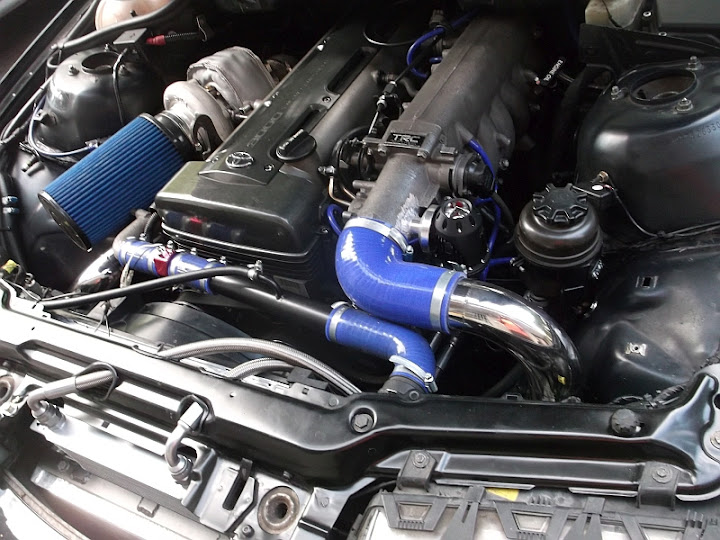

Po off-topicu z E30tką czas wrócić do E46. Po montażu intercoolera mogłem zabrać się za orurowanie układu dolotowego. Najpierw jednak sprawdziłem jak pasuje fabryczna chłodnica z wentylatorem od E46 i przy okazji zrobiłem przewody wodne do chłodnicy.
Dolot od intercoolera do przepustnicy
Od turbo do chłodnicy
Przód z dolotami
W trakcie prac
Teraz układ wydechowy i downpipe 3.0"
Potem dalsza część układu wydechowego
Mocowanie do skrzyni

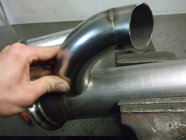

Gwint pod sonde AFR w downpipe

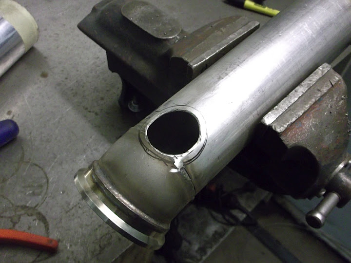

Wyjście z wastegate'a z powrotem w downpipe - w końcu to będzie cichy i cywilny samochód

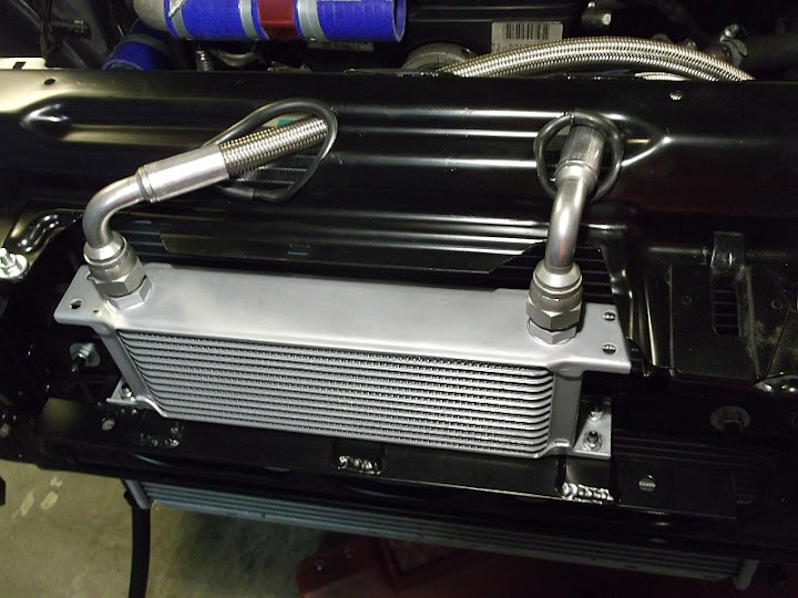

Na powyższym zdjęciu widać było przewody w oplocie do chłodnicy oleju, ona także została już zamontowana
Większy otwór w pasie przednim (na lewy przewód) wykonany w celu łatwiejszego montażu/demontażu chłodnicy

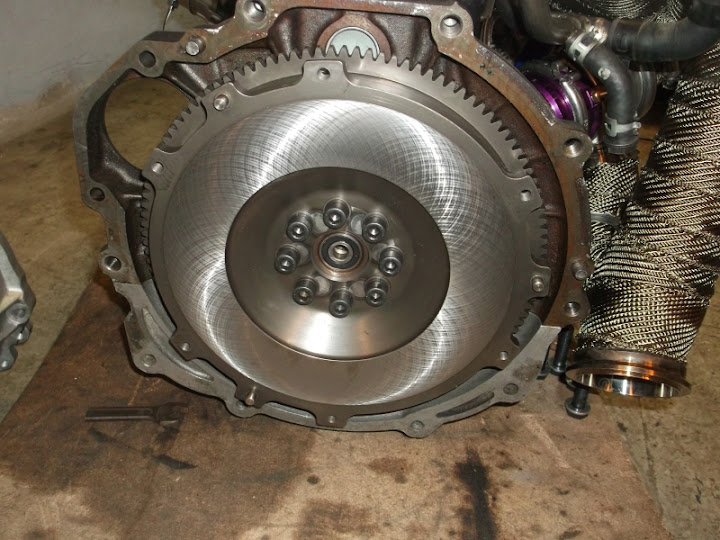

Stalowe koło zamachowe od 7MGTE ze zmienionym rozstawem śrub

Wszystkie chłodnice na miejscu, orurowanie układu dolotowego także
