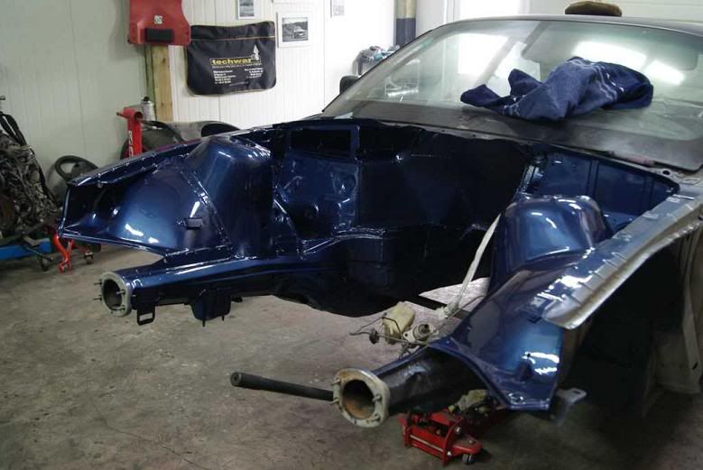

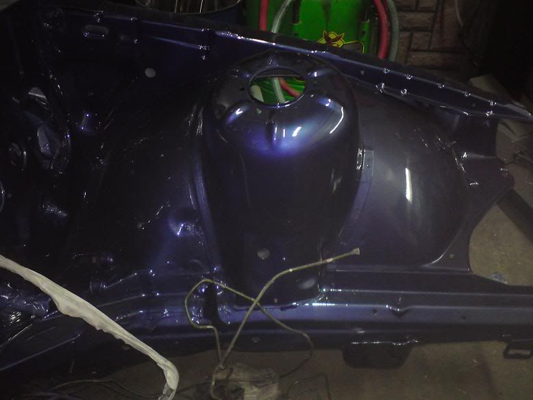

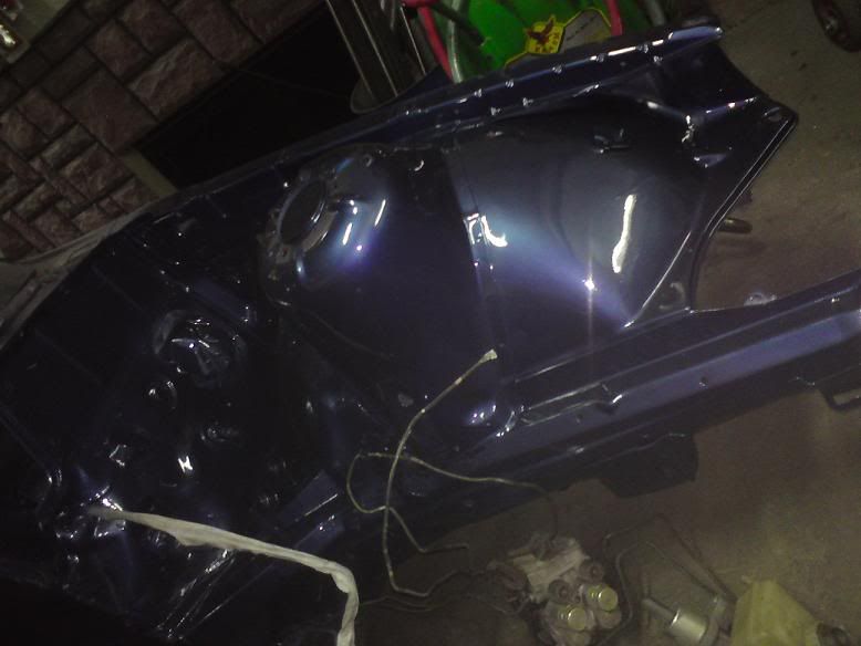

komora pomalowana
kolor wg. wzornika ''alpina indyvidual''
jestem zadowolony, nie ma zadnego zacieku a lakier bezbarwny udalo sie ladnie wylac, swieci sie elegancko
polka pod silnik, wypiaskowana i pomalowana piecowo , mial byc zloty a wyszla troche "sraka" ale z niebieskim wyglada nawet ok

bardzo ładnie zapowiadajacy się projekt ,estetyka na pierwszym miejscu :pasuje: .
własnie kupiłem kompresorek okazyjnie i równiez mam zamiar przed włozeniem motoru odświerzyć komore :piwo:
ta lewa podłuznica ma małe "ała" :wink2: czy żle widze :devill2: ?

mcgiver pisze: ta lewa podłuznica ma małe "ała" :wink2: czy żle widze :devill2: ?
hmm, gdzie to widzisz?
Posty: 1414
Re: E36 cupe
na pierwszym foto twojego dzisiejszego postu ( rzut z lewej strony auta i żaba pod spodem)

mcgiver pisze:na pierwszym foto twojego dzisiejszego postu ( rzut z lewej strony auta i żaba pod spodem)
:heh: wydaje ci sie

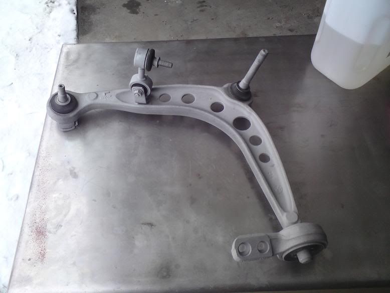

postanowilem ten sezon zaczac na seryjnych wachaczach i zwrotnicach.
przy okazji odswierzylem podwozie auta, wyczyscilem calosc do czystego, lacznie z nadkolami z przodu, pokrylem to warstwa polimerow w kolorze grafitowym. upierdliwosc included :wink2:
wypiaskowalem i pomalowalem wachacze i zwrotnice. amory to biltein b4 i sprezyny kw. powiekszylem skret podkladkami pod magiel i minimalnie zwiekszylem negatyw. Zobacze jak to bedzie sie prowadzic.
