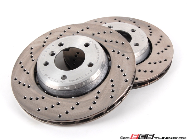

To tez zaciski z MB? Cieniotka ta tarcza(jezeli to te: 34110431905, 34110431906) jak na takie jebitne zaciski (termicznie niepropocjonalna do zaciskow). Jak juz masz srednice tarczy 325 mm, to najsensowniej zalozyc tarcze z e46 m3, bo tam jest sensowna grubosc 28 mm i alu rotory.

Nie kolego to nei te tarcze tu seryjnie siedzi tarcz 325/25mm a będzie siedziałą taka:
czyli taka sama tyle że bmw performance
Tak to zaciski z MB w220, chciałem 6 tłoki z prosiaka ale są zdecydowanie zbyt wielkie i tarcza musiała by mieć pewnie z 400mm.....

Ja u siebie zakładałem takie zaciski i na cieńszej tarczy jak 28mm to może być problem najlepiej była by 30mm , jakie będzesz miał felgi bo ja nie mogłem zamontować innych jak barbet BS bez dystansu ze względu na to że zacisk wystaje bardzej od seryjnego . Czekam na zdjęcia z montażu .

ja będę miał roty grid 19` także zacisk powinien wpaść jak w jezioro, ALE zawsze jest nutka niepewności
Co miało by przeszkadzać w tarczy 25mm? Tłoczki wypadną czy jak? Zawsze mogę dać tarcze z m3 e46 ale nie widzę chyba w tym większego sensu...

Nie wiem jak tloczki, ale te zaciski sa pod tarcze 32 mm. Dla tarcz 28 mm klocek musi miec minimalnie 4-5 mm (wtedy blacha klocka zrowna sie z plaszczyzna prowadnicy), a gdy klocek mialby 2-3 mm to juz bedzie poza prowadnica (grubosc blachy na klocku 2 mm).leo pisze:ja będę miał roty grid 19` także zacisk powinien wpaść jak w jezioro, ALE zawsze jest nutka niepewności
Jak mozna dac tarcze 28 mm zamiast 25 mm to chyba wybor jest oczywisty.
Re: E46 M54 + GT35 by Leo
Wszystko by się zgadzało ale w tych zaciskach klocek siedzi na 2 prętach które nie mają żadnych ograniczeń, jedynie ta blacha sprężynowa z góry która może w pewnym momencie ograniczyć ruch klocka, ale ja też można trochę zwęzić

Te pręty co są na górze to tylko utrzymują klocek na swojim miejscu cała siła z hamowania przenoszona jest na prowadnice . Pytałem się też o felgi ze względu na to że zacisk bardziej wystaje na zewnątrz od seryjnego i nie wszystkie pasują bez dystansu.leo pisze:Wszystko by się zgadzało ale w tych zaciskach klocek siedzi na 2 prętach które nie mają żadnych ograniczeń, jedynie ta blacha sprężynowa z góry która może w pewnym momencie ograniczyć ruch klocka, ale ja też można trochę zwęzić

Zbyt grube tarcze można zawsze przetoczyć do pożądanego wymiaru. Pręty w zacisku tylko utrzymują klocek, a mostek między nimi napręża wstępnie. Klocki mają swoje prowadzenie w zacisku - nie ma prawa wylecieć poza ten obręb. Często zdarza się w kicie 330i/d w e36 że zacisk dotyka felgi (zależności ET), wystarczy dać dystans i kłopot znika.

Z M3 314*28mm nie mogłem dać większych ze względu na hamulce które musiałem dopasować do felg które miałem -16cali

Zaciski z mercedesa już są w fazie przygotowania do malowania w tygodniu myślę że wpadną na auto razem z tarczami z m3 e46 i nowymi klockami.
