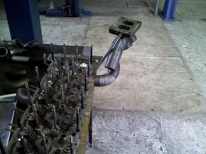

jak ja mam turo wysoko zawieszone,i przy 1 biegach na takich oponach jak dupniesz ze sprzegla to cuda sie dzieja wszystko dostaje takich naprezen ze hoho, a tmp przez 3 lata ognia juz dostalo' na malej turbince to bylo street auto przez rok, za duzo czas probojesz wyprzedzic tyle ci napisze, zrob , pokaz cos fajnego, tylko nie rob tego 4 lata:-) strasznie mnie irytuje wytykanie ciagle komus bledow, a to tak zle. to tak zle. bez urazy ale przemysl to:-) zobacz jak bylo jakis czas temu u mnie , zerknij cos sie dzieje z przy startachhz10 pisze:nie porównuj wyjazdu raz do czasu z codzienną eksploatacją, chodzi o cykle rozgrzewania /chłodzenia a nie na jakich oponach jeździsz.
p.s. nie myslales corey zeby robic twinscroola takiego pelnego? tutaj jednak u ciebie wszystko schodzi sie do 1 rurki ,
calosc byla podyktowana poprostu mega ciasnotą w e46?
ja bym tak walił , skoro masz umiejetnosci , czas i miejsce do robienia kolektorow

Jaka waga wyszła?leo pisze: lekkie koło dwumas przerobiony na jednomas
Re: E46 M54 + GT35 by Leo
8,5 kg
Co do kolektora to ja chciałem Down Mounta i stad tak a nie inaczej to wygląda.
Może kiedyś będzie top ale to na pewno nie prędko bo nie mma takiej potrzeby,
ladnie
Nic sie nie schodzi do jednej rurki, sa dwie i jest to pelny twinscroll, tak samo wyjscie na wg jest dzielone do konca. Przyjzyj sie zdjeciom - wszystko widac.
