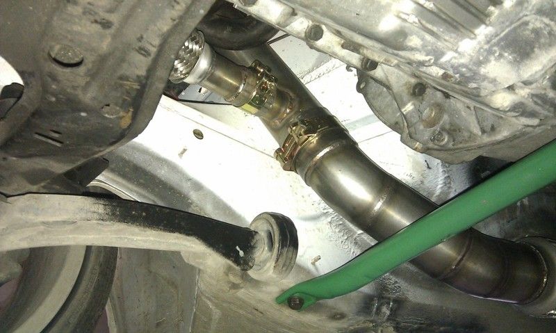

Wydech na v bandach to dobry patent. Żadne chu**** flansze :). Jeszcze jednym fajnym rozwiązaniem jest to które ja stosuję :
Od dawna też go stosujemy, głównie w autach do driftu/rajdów, bo łącząc wydech w ten sposób jest o wiele mniejsze ryzyko, że pęknie z czasem. Zawsze sobie trochę pracuje, u siebie w moim E36 nie dałem nawet obejmy. Trochę popierdzi przy odpaleniu, potem się zatka spalinami i można jechać.

Przepraszam za off ale nie wiem czy dobrze widzę. Łączone jest to tak że rura o mniejszej średnicy wchodzi w rurę o delikatnie większej średnicy i ściśnięte to jest opaską? Nie ma problemu z dostaniem rur o tak małej różnicy średnicy ? Czy po prostu rozcina się kawałek tej samej rury i potem zespawuje po nałożeniu?
Re: BMW E34 M5 3.8 Turbo GT4088R dla Jerzego
pluto pisze:Przepraszam za off ale nie wiem czy dobrze widzę. Łączone jest to tak że rura o mniejszej średnicy wchodzi w rurę o delikatnie większej średnicy i ściśnięte to jest opaską? Nie ma problemu z dostaniem rur o tak małej różnicy średnicy ? Czy po prostu rozcina się kawałek tej samej rury i potem zespawuje po nałożeniu?
seryjne samochody tak maja czesto .

Jest takie sprytne urządzonko, zwane rozpierakiem które wkłada się w rurę, kręci i rura się rozszerza :) bardzo fajny tani patent.

nie zawsze da się rurę rozszerzyć. kolejna sprawa to gładkie przejście między rurami gdy jest naspawana a nie rozszerzona :). a patent stary i dobrze znany w pewnych środowiskach he he
