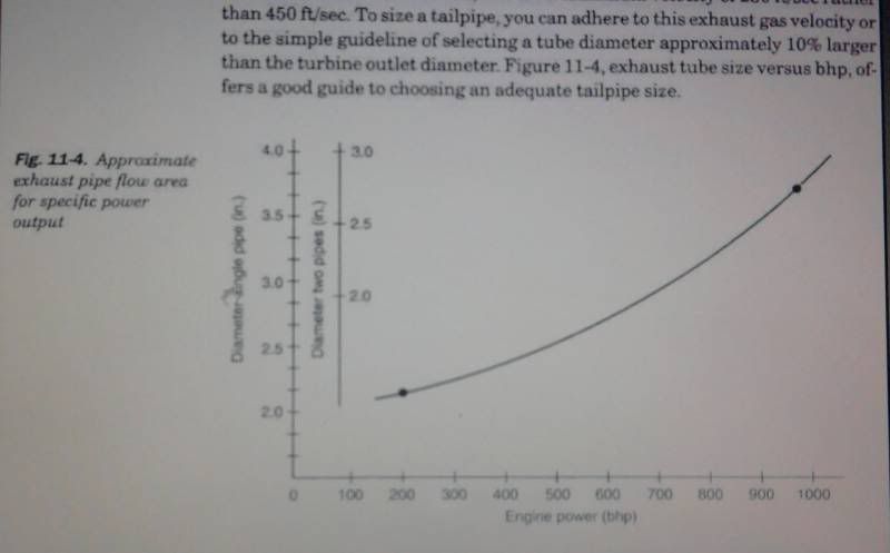

Też mam takie wrażenie, że wydech jest za ciasny. Trzeba będzie zmieniać, spawać, ciąć i giąć.
Re: E36 Coupe M50B25@holset hx35 by jendrek
No bez przesadyMario pisze: 320Km to dobry wynik ale 2.5 cala to za mało pod tą moc.
Wal 3" a KM powinno troche dojść na tym setupie
źródło: "Maximum Boost"
Mario jak do tego się ustosunkujesz ?
Niektórzy mają 4 cale all the way a do tysiąca kuni im daleko. Jak to interpretować ?
Nie wiem o co chodzi z takim wykresem ale ma się nijak do rzeczywistości mimo że to dobra książka.
Wydech 2.5" jest o.k ale pod 300KM potem trzeba dać większy.
Na racingforum wielokrotnie były opisywane przypadki restrykcyjności ukł. wydechowych pod konkretne moce.
Absolutnie nie jestem zwolennikiem układów wydechowych średnicy rynny ale ponad 300KM na 2.5" to trochę mało.
Seryjne M3 e46 ma układ wydechowy 2x 2.5 cala a z tego co widać na wykresie 1x 2.25 był by wystarczający
Mario ma trochę racji, wykres faktycznie trochę zawyżony. Niby najlepszym wydechem przy turbo jest brak wydechu (czyli czym luźniejszy tym lepiej) ale jakieś granice rozsądku między wielkością rur, oczekiwaną mocą i poziomem hałasu trzeba wg mnie zachować, masz czas możesz próbować, jakiś chociaż minimalny przyrost mocy pewnie będzie.
