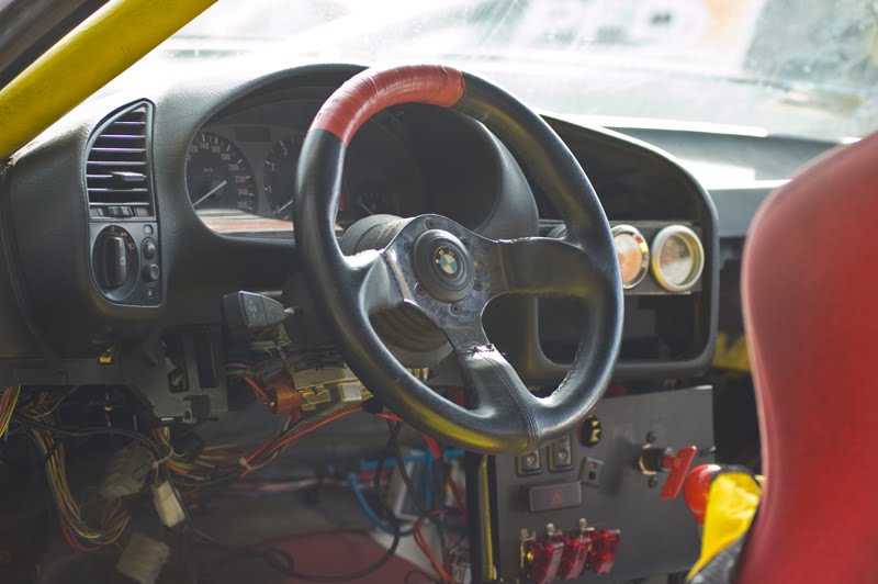

Poniżej dwa zdjęcia mojego kolegi z soboty ? jak nudziło się nam podczas czekania na moją kolej. Przedstawiają one moje spartańskie centrum dowodzenia:

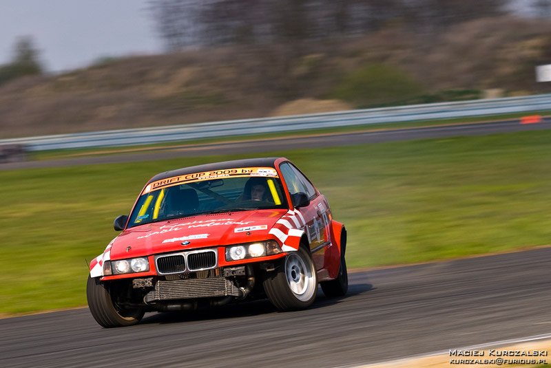

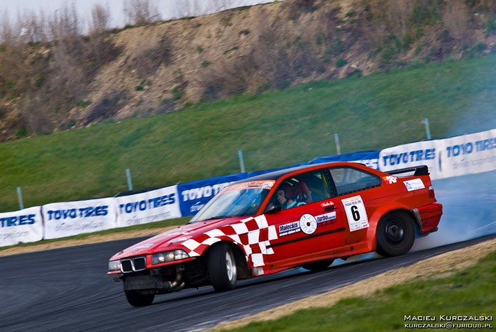

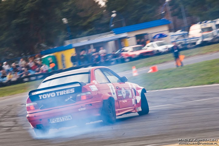

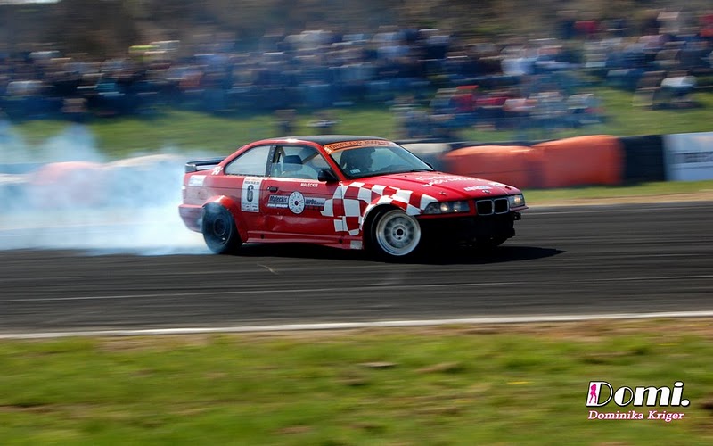

Aby uatrakcyjnić post, to dodam parę zdjęć z zawodów:
