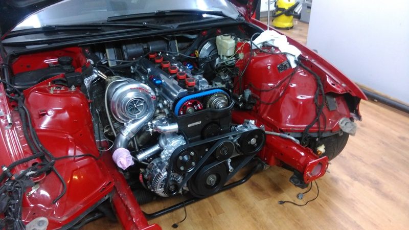

ja nie wiem czy to tylko tak na zdjęciach wygląda ale ten silnik jakiś mały w tej komorze
Re: E46 2jz+BW300sx on board by Leo
Obejzyj jakiekolwiek projekty z silnikami BMW w pionie i też nagle robi się masa miejsca

Wrzucam paczkę zdjęć, przepraszam że zdjęcia nie po kolei ale obrazują mniej więcej ogrom pracy jaki już włożyłem żeby to wszystko tak wyglądało jak wygląda
Obecnie działam nad wydechem, bo nie mam kolektora ssącego i chyba sobie misję jak wyprawa Krzyżowa zrobiłem
No ale zobaczymy co z tego będzie
Trochę specyfikacji
silnik 2jz GTE VVTi
-panewki główne King Racing
-Panewki korbowodowe King racing
-ARP do wału
-ARP na korby
-wałki Brian Crower 264/264
-pojedyncze sprężyny zaworowe Brian Crower
-kółko wydechowe TOMEI
-tytanowe talerzyki na sprężyny
-tylna miska z supry
-kolektor wydechowy równoodległościowy
-turbo hybryda Borg Warner a billetcie race
-kolektor ssacy plenum
-wtryskiwacze bosch 630ccm/3b ok 1000ccm/7b
-regulator paliwa Aeromotive + ukł paliwowy 10AN
-elektronika EMU black + el. przepustnica 90mm
-sprzęgło dwutarcz od Karola na customowym kole zamachowym
-skrzynia biegów s54
-wydech DP 3,5 cala + 3cale ->2x2,5
-dolot 2,5 cala->3 cale
-pompa wspomagania zostaje z bmw (luk lf30)
-chłodnica oleju 12 rzędów + usunięty wymiennik z ukłądu
No i chyba tyle
