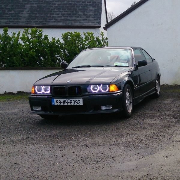

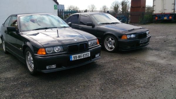

MODEL:
BMW e36 318is m44b19
1999r -czarna
zewn
pelny mpakiet
wewn
pelny m-pakiet,vadery po regeneracji z m3e36
TURBO znane z Kamila . projectow gt3530 .63
- intercooler 600x300x76mm+3 cale dolot +blow off replika hks 4+kolektor ssacy seryjny+przepustnica seryjna
- kolektor wydechowy zeliwniak na dole turbo+zawór WG 44mm replika tiala chlodzona wodą+wydech seryjny wybebeszony bez katów(ori 328i)
od turba 3 cale potem przelot 2x50 mm
Układ wtryskowy:
- wtryski 630 siemens deka+regulator na listwie 3,5bar /seryjny+zmieniona pompa paliwa
Elektronika:
- ECUMASTER DET 3 z wbudowanym mapem+czujniki EGT+BOOST+EBC+cis oleju
Silnik to m50b25 nv w pelni przebudowany przez . -niech on zrobu opis bo lepiej pamieta co i jak.
Skrzynia biegow -m54b30 6biegow
troche fotek
