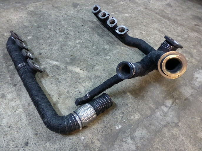

- Customowy kolektor wydechowy, odpuszczony i sfrezowany.
- v-band 51mm.
- Zawór upustowy spalin 50mm
- Wydech kolanko nierdzewka 76mm puszczony nad maskę.
- Rura WG puszczona nad maskę w miejscu znaczka
