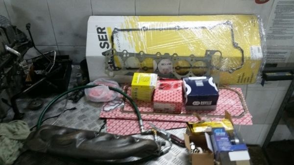

Części
Głowica
Blok w czerwieni plus 5 power horse
Magiczna przedłużka do żeliwnego kolektora
