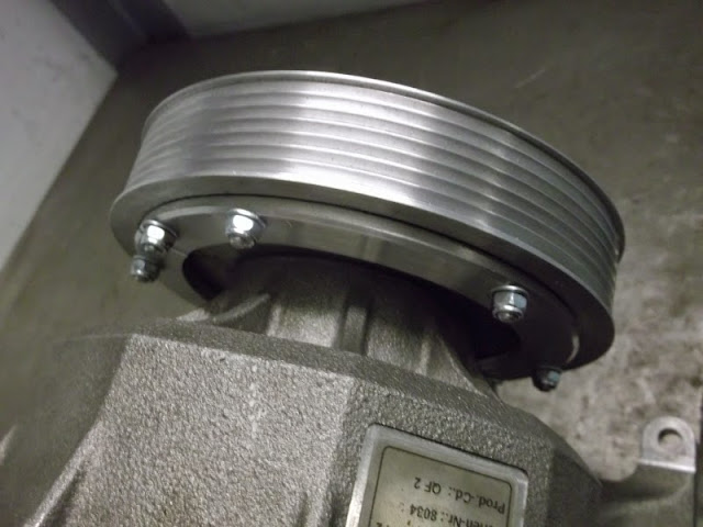

Fabrycznie kompresor Alpiny posiadał koło pasowe z rowkami bardzo blisko siebie (najpewniej zaprojektowanymi pod specjalny pasek Alpiny, który kosztuje krocie), dlatego trzeba było je zmodyfikować. Przy okazji można było dobrać odpowiednią średnicę pod nasze zapotrzebowanie.
Fabryczne kółko okazało się niedemontowalne, dlatego wprasowaliśmy aluminiowe koło po zewnątrz zabezpieczone pierścieniami z obu stron.

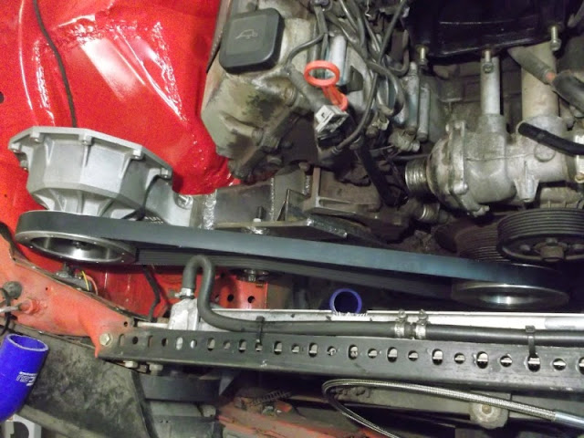

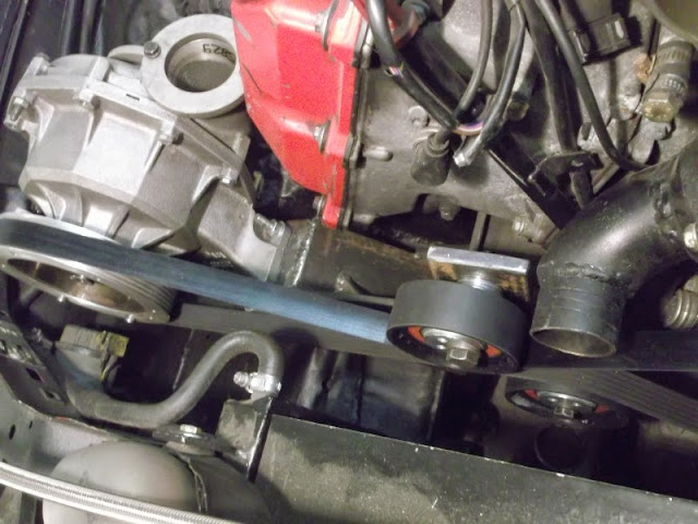

Następnie zajęliśmy się pasowaniem kompresora względem układu pasowego.
W przypadku silnika Romana wykorzystaliśmy fabryczne kolanko aluminiowe.

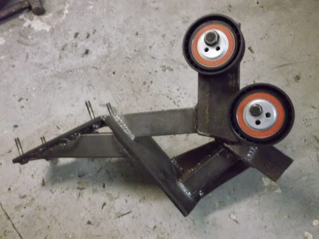

Po zrobieniu mocowania i spasowaniu z układem klinowym koło kompresora musieliśmy złożyć w całość.
Surowe mocowanie na gotowo

Musieliśmy również zmienić mocowanie zbiorniczka wyrównawczego wody, poprowadzić inaczej przewody do chłodnicy wody, ale to już drobnostki. Całość na gotowo prezentuje się tak:
Na 0.45bar ciśnienia doładowania silnik osiągnął 373KM i 527NM na hamownii Dynometu.

Następnie zabrałem się za drugą E30tkę. Nie będę powielał zdjęć, gdyż sam projekt jest bliźniaczy do powyższego. Wrzucę tylko kilka dodatkowych zdjęć.
Dodatkowe koło pasowe na wale korbowym.
Konieczne było zrobienie dodatkowego miejsca przy nadkolu, aby zmieścić kompresor z mocowaniem.
Mocowanie
Układ pasowy
