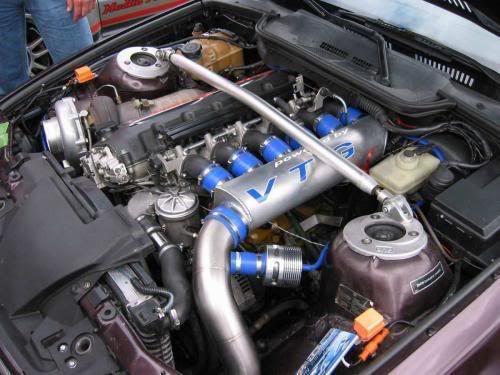

FMIC,
Spiekło,
Topmount z kwasówki,zaprojektowany specjalnie tak by jak najczęściej pękać w trudno dostępnych miejscach, niemal niezdejmowalny:

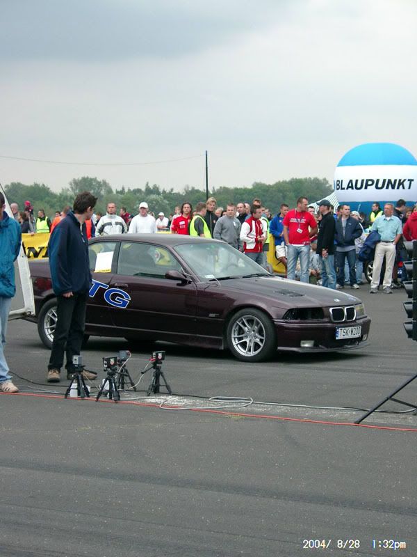

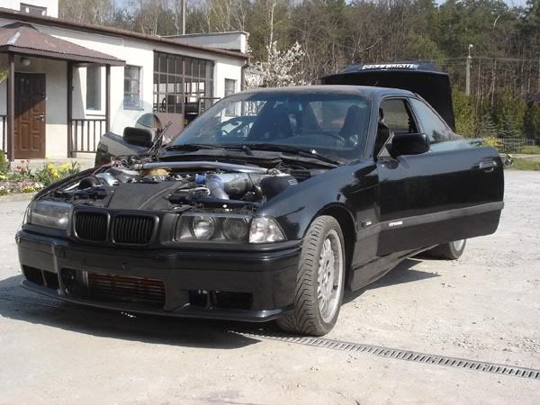

Tak to drzewiej wyglądało. Turbo T3/T4, strojone SMT6:

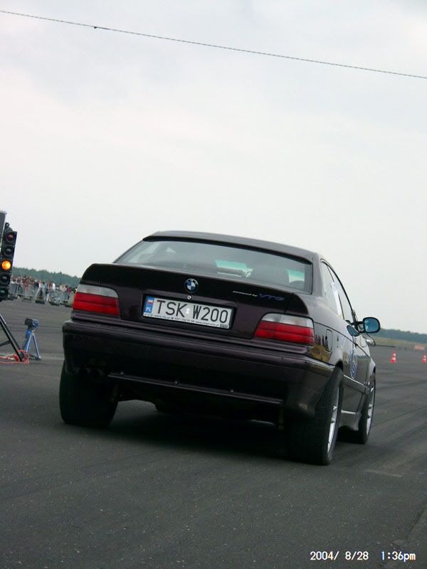

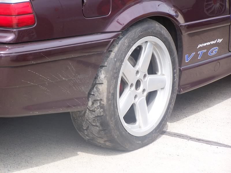

Slicki? Jakie slicki? Średnie 13s jeździło prosto z ulicy,wtedy to było całkiem nieźle :)
Musiałem to wkleić. E36 tak działało, wierzcie lub nie ;)
Później, wąskie rajdowe slicki to był czad:

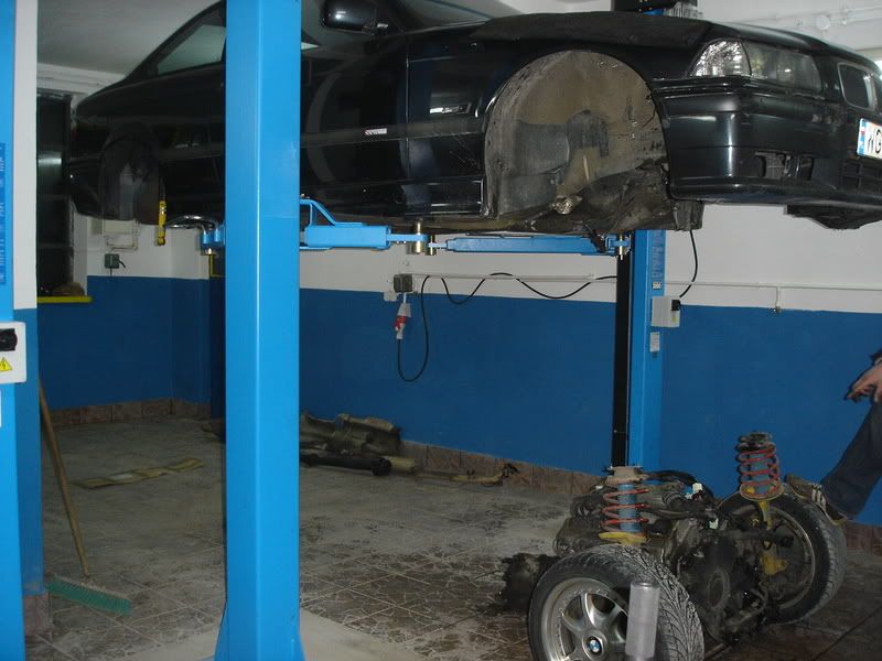

M50B25 wyleciało i wstawiliśmy komplet (układ napędowy+całe zawieszenie) z M3 3.0

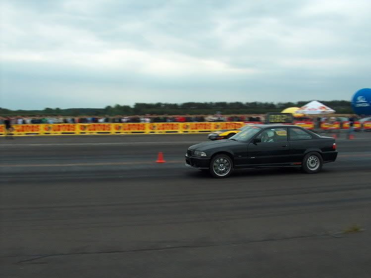

Z hamowni prosto na kołach na tor Poznań. Na 1/4 wyszło 12.3 na widocznych wcześniej rajdowych slickach. Totalny brak przyczepności i ciągłe mielenie kołami.

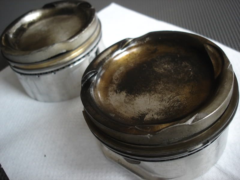

Następnego dnia były jazdy po torze, M3T wytrzymało kilka okrążeń bardzo dzielnie, aż wreszcie straciło moc, rzuciło pod siebie olejem i powiedziało: dość! A konkretnie chórem zawołały tłoki (rozleciały się półki).

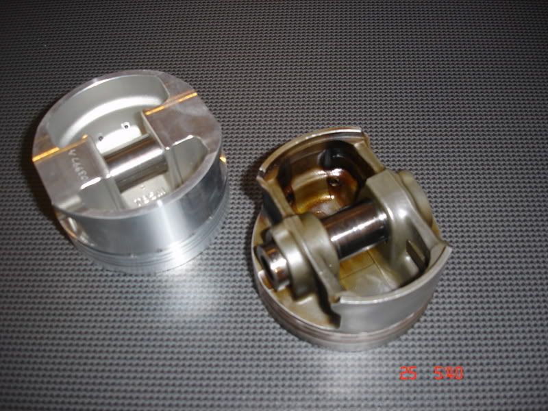

Wymieniliśmy tłoki na kolejny kompet seryjnych, a Blacha udostępnił drag radiale z Typhoona. Niestety, skończyliśmy składać auto ok.6rano przed zawodami i wciąż był problem z zapłonem. Ewidentnie czuć było brak mocy. Znów niskie 12s...

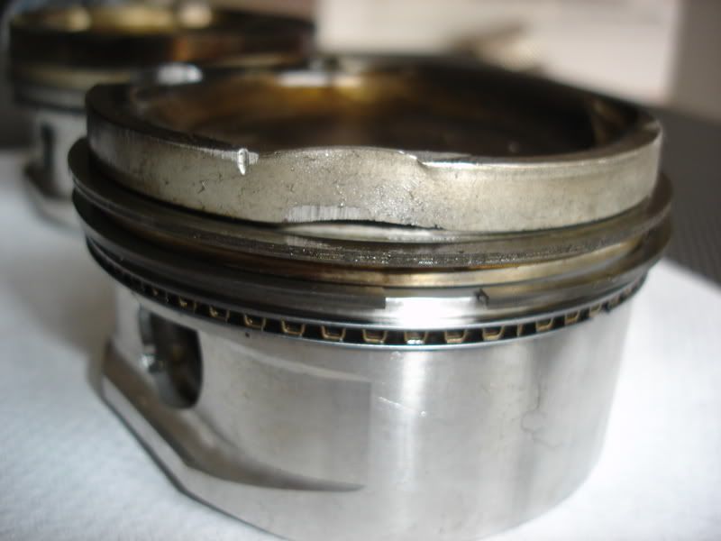

Były jeszcze jakieś próby, ale efekt zawsze ten sam. Popękane półki między pierścieniami. Obwiniałem za to nierówną dystrybucję powietrza (home made kolektor dolotowy), ale teraz sam już nie wiem.

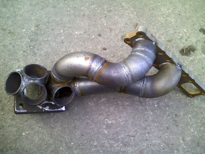

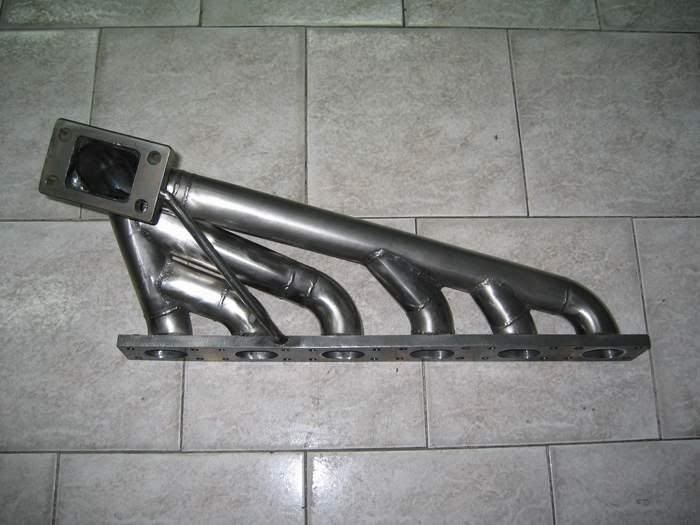

mozna zobaczyc fotki nowego kolektora z s50 z zwyklej stali? (byl mocniejszy bo ze zwyklej stali?)
dlaczego stary pekal? mozna widziec w ktorych miejscach?

Jeśli chodzi o kolektor z kwasówki, to z tego co pamiętam pękał na łączeniach. Być może gdyby wstawić mu podpórkę pod turbo, żeby nie wisiało jedynie na rurach byłoby OK. A może przy okazji było za gorąco...
Odn. doładowania w 2.5, nie chcę kłamać ale były to okolice 1b. Więcej baliśmy się na seryjnych tłokach.
Zdjęcia kolektora ze zwykłej stali zaraz wrzucam, choć to raczej przykład jak tego nie robić :)

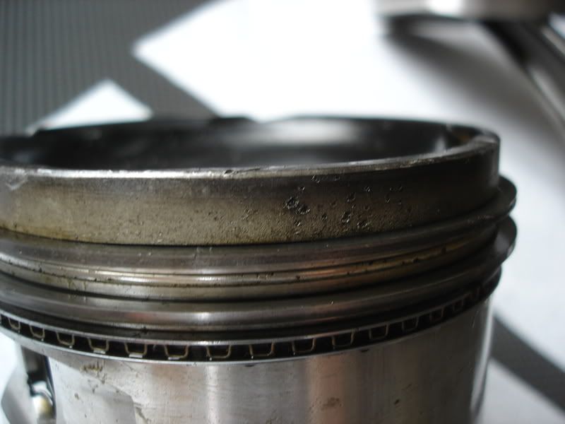

Bardzo szybko popękały półki między pierścieniami. Firma w której robiłem modyfikację uparła się, że poprzedni dół silnika był słaby. Kupiłem drugi dół M52B28, został rozebrany, sprawdzony, złożony na wszystkich nowych częściach i... umarł po ok.30min na hamowni. Diagnoza - projekt z nosa, nie miał prawa działać. Diagnoza u mnie w garażu - niedokręcona pompa oleju, silnik się zatarł. Żadnych walk z tunerem nie było. Silnik powędrował na półkę, obok poprzedniego M50B25...

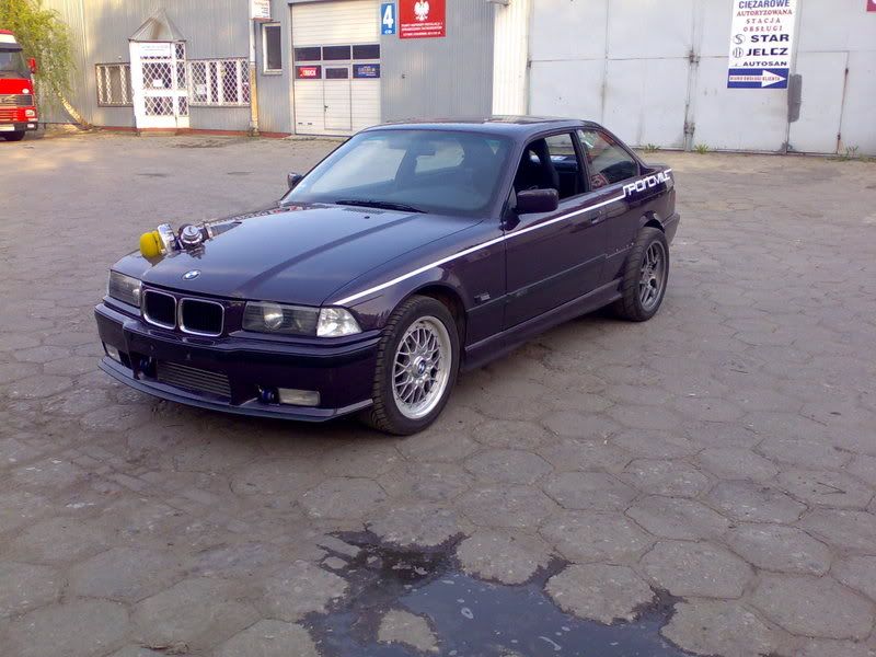

Otworzyliśmy swoją firmę - KSR motorsport i postanowiliśmy zrobić swoje projekty od nowa.
Kupiłem kolejne E36, tym razem 318is z oryginalnym M pakietem.

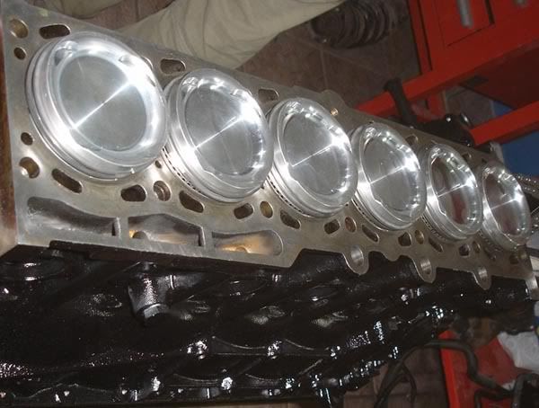

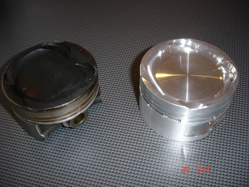

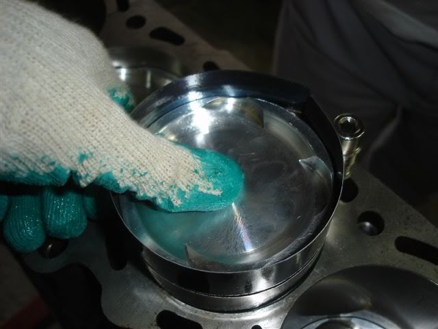

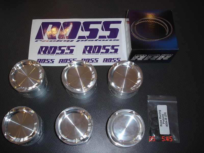

Koniec z seryjnymi tłokami. Wysłałem do Ross'a swój frezowany tłok z S50B30EU (bo nie mieli wzoru), a oni odesłali mi to:
Wyglądało na to, że będzie działać. Seria vs forged:

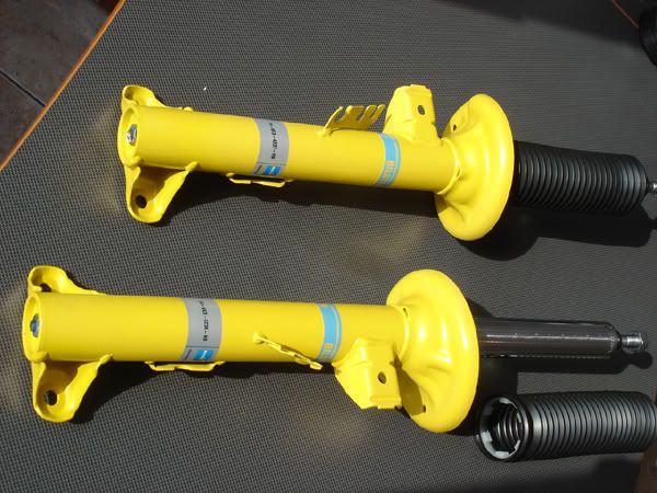

Bilstein B8:

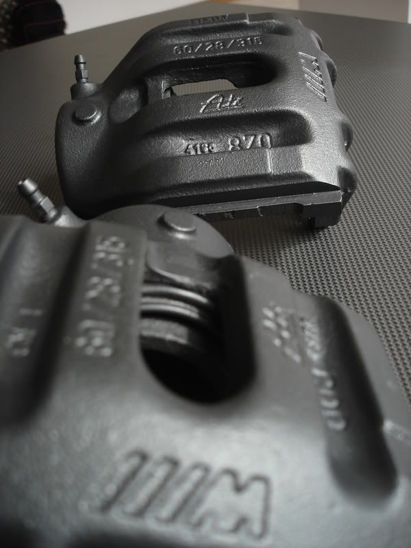

Odświeżone zaciski:

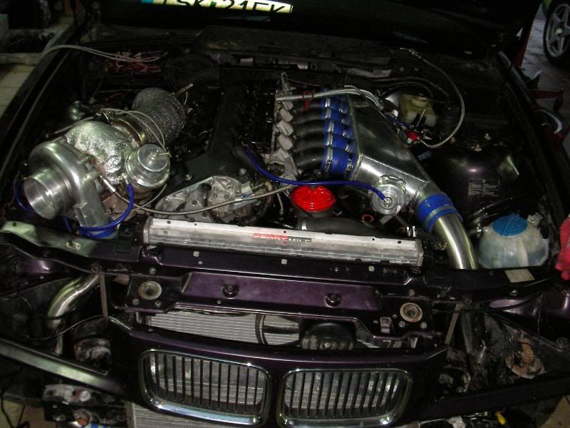

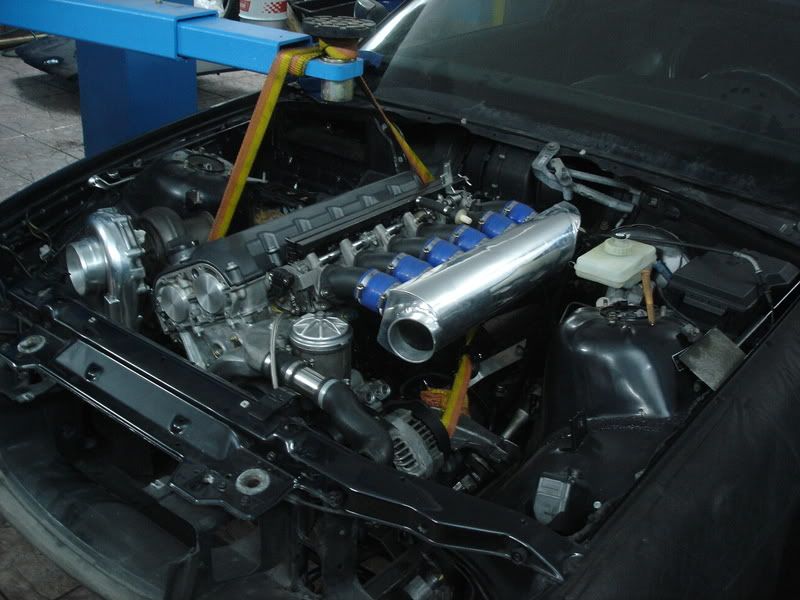

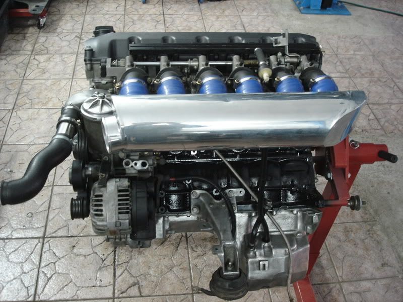

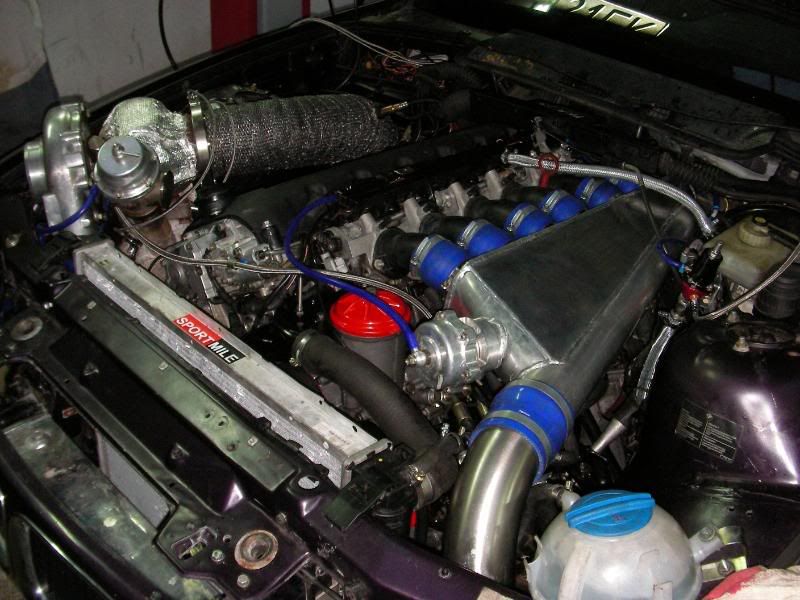

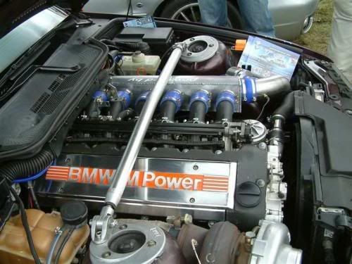

Kolektor dolotowy został ten, który był robiony w VTG, jedynie z dospawanym przedłużeniem z tyłu, co naszym zdaniem miało pomóc uniknąć dostawania się większej ilości powietrza do ostatnich cylindrów:
Wspominany wcześniej wastegate:

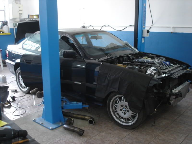

I zestaw wlatuje:
Vanos usunięty:

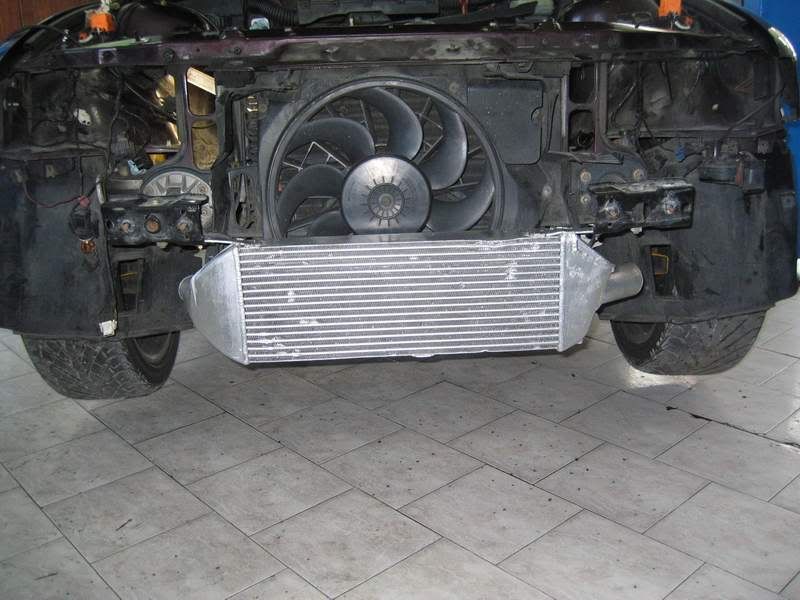

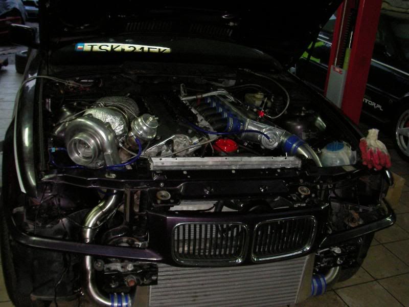

Widać większy FMIC, obok auta downpipe i kawałek wydechu.
Pierwszy wyjazd z nowym silnikiem:

Wytrzymała jeszcze krócej niż seria.

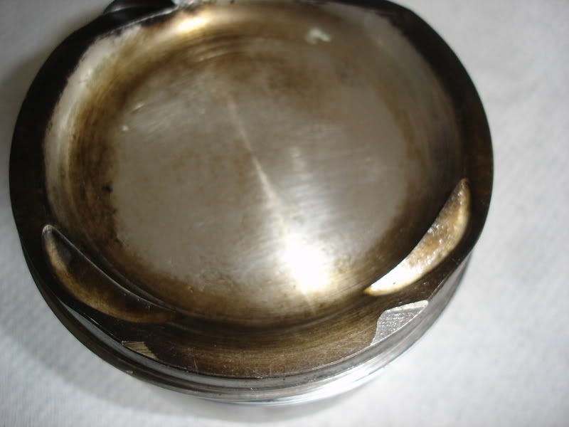

Podczas strojenia był problem z utrzymaniem stałego AFR. W baku zainstalowane miałem (jedną, albo dwie, nie pamiętam już) Walbro 255lh, i zmienione przewody paliwowe na większy przekrój. Wtryski to coś ok. 8xxccm. Okazało się później, że winne było odpowietrzenie baku. Po strojeniu ciężko było odkręcić korek wlewu paliwa! Dlatego robiło się coraz bardziej ubogo. Po rozebraniu silnika piękne tłoki wyglądały tak:

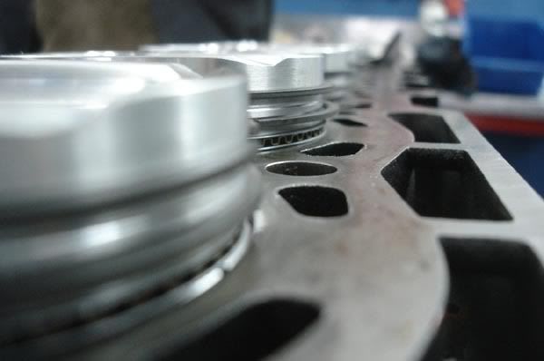

Bok denka podniósł się i zaczął uderzać w głowicę:
Co ciekawe, na denku nie było śladu spalania stukowego, natomiast boki tłoków wyglądały tak:

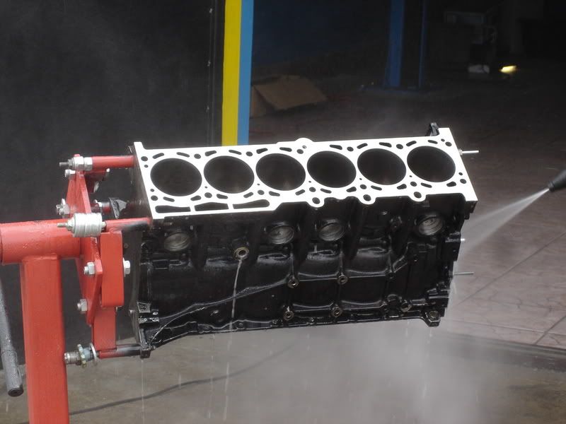

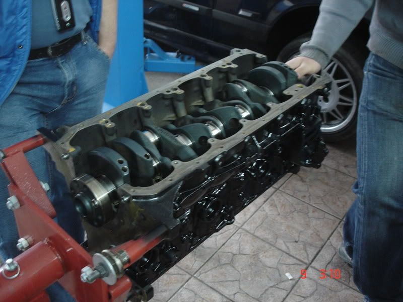

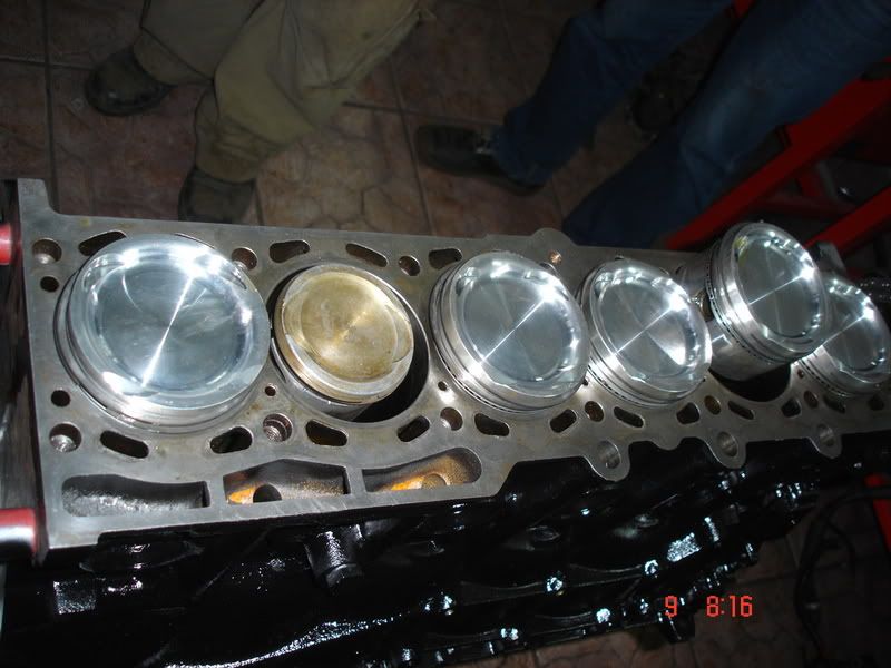

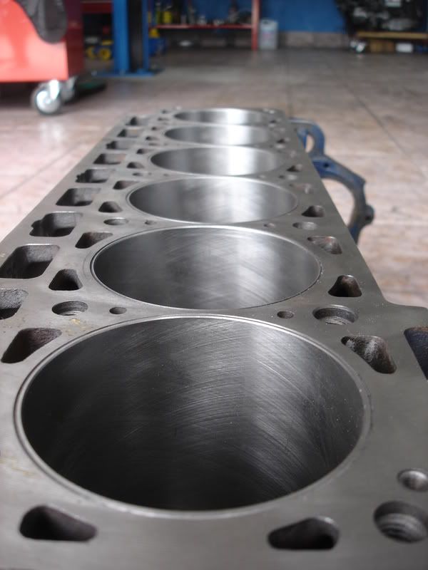

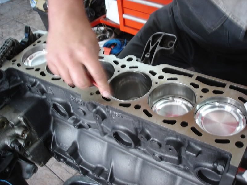

Blok do obróbki, zamówione nowe tłoki:

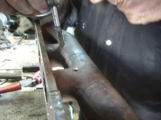

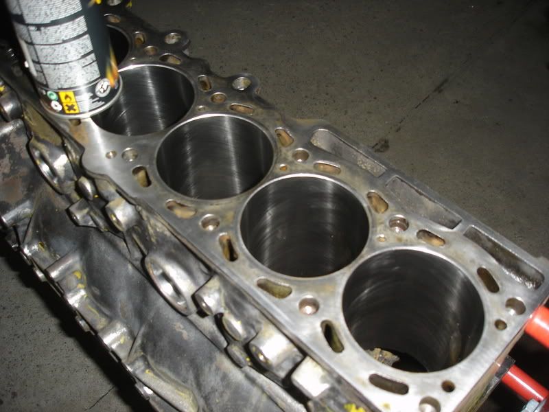

Wzorem szwedów, zdecydowaliśmy się oringować blok, żeby zapobiec wydmuchiwaniu uszczelki:
Struny kupiłem w sklepie muzycznym :)
Strasznie mało materiału między cylindrami w tym S50...

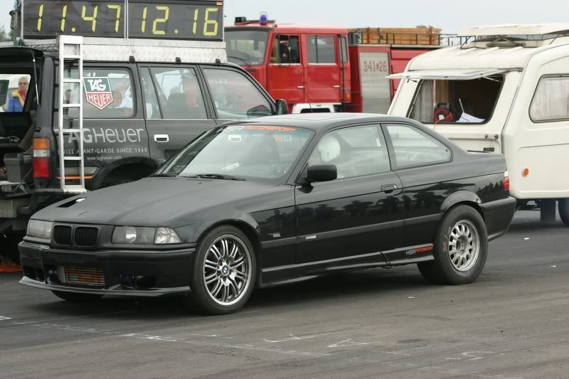

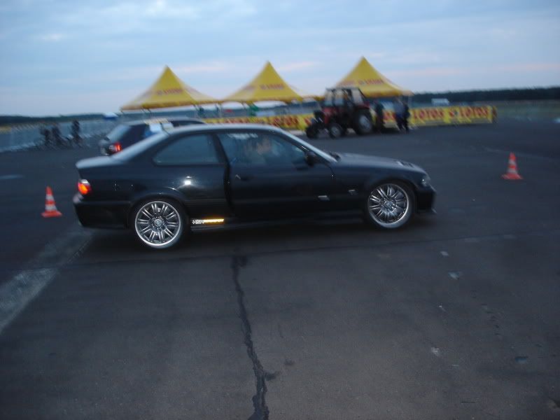

I znów gorączka zawodów. Docierałem auto w drodze z Warszawy do Białej P., po czym na lotnisku (wieczorem przed zawodami) GS wziął się za strojenie:
Najpierw okazało się, że na górze obrotów brakuje paliwa (prawdopodobnie jedna pompa padła), równocześnie nie mogliśmy logować z jakiegoś powodu AFR, a na koniec sprzęgło zaczęło się ślizgać.
Postanowiłem nie startować, ale rano nie wytrzymałem i stanąłem na kresce. Sprzęgło ślizgało się strasznie. W najlepszym przejeździe, gdzie przytrzymało całkiem nieźle udało się zrobić 11.4 (mam gdzieś nagrany ten przejazd). To był ówcześnie najlepszy czas dla BMW w PL :)
Grzenio jeździł wtedy najlepiej 11.6
To dość słabo widać na zdjęciu, ale za autem widać lejące się paliwo. Naprawiony odpowietrznik okazał się nienaprawiony i jechałem z odkręconym korkiem i wciśniętym zaworem... :oops:

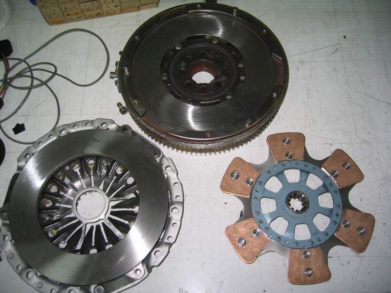

Zmieniliśmy sprzęgło i pojechałem do domu. Zrobiłem ok. 250-300km jadąc bardzo spokojnie, z rodziną. Nagle, przy równej jeździe ok.90km/h silnik stuknął i stanął. Myślałem, że jakaś drobnostka - czujnik wału padł, czy coś w tym stylu... Niezupełnie.

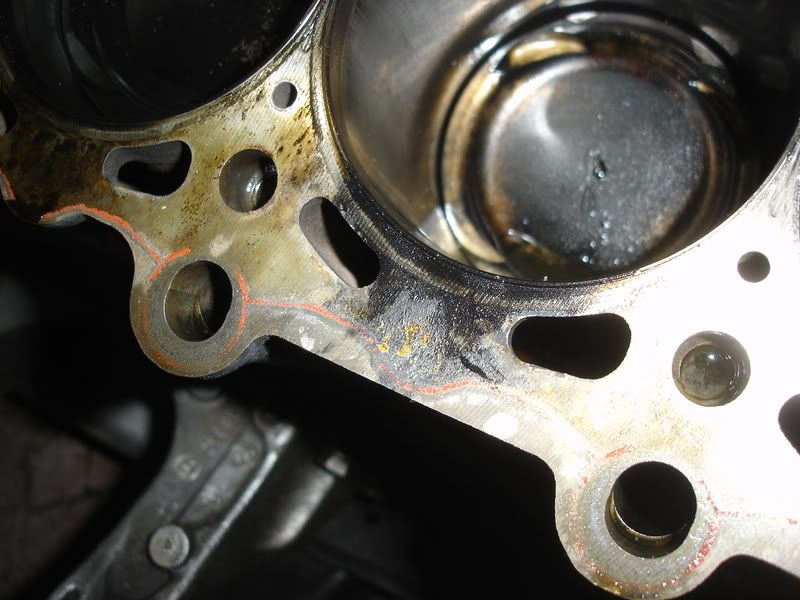

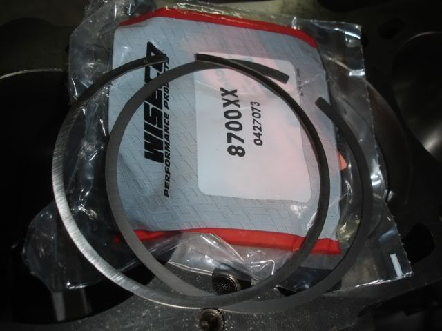

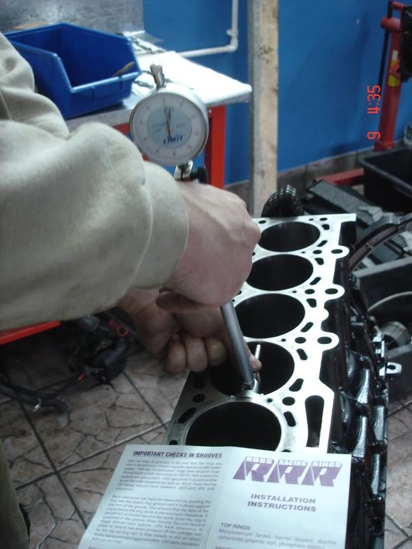

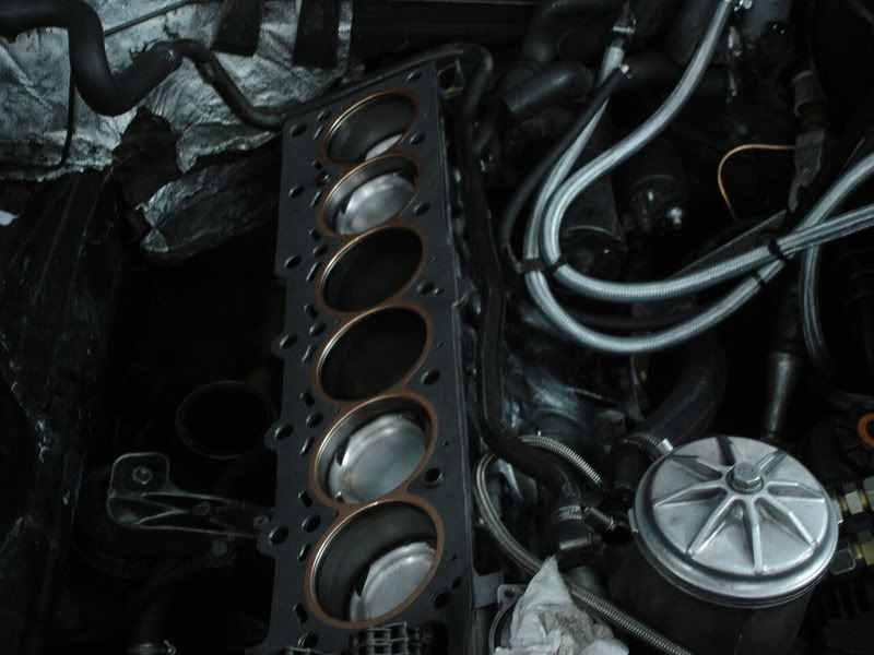

Znów wracamy do pasowania tłoków. Moje były złożone na 0,2. Podczas upalania wszystko było pięknie. Natomiast kiedy jechałem spokojnie, tłok nie był mocno rogrzany/rozszerzony i zaczął kołysać się w cylindrze. Późniejsze pomiary wykazały bardzo dużą owalizację cylindrów. Tłoki zaczęły krzywić się tak, że uderzały w głowicę, aż w końcu kawałki tłoków odłamały się i zrobiły bałagan.
Co więcej, po zdjęciu głowicy okazało się,że oringowanie nie trzymało:

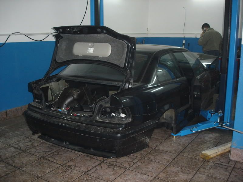

Zapomniałem wcześniej wspomnieć, że kupiłem również rozbite M3 E34 3.6
Plan zakładał zakucie, uturbienie i włożenie tego silnika do E36. Jednak finalnie silnik wylądował w M3 E30, gdzie pasował znacznie łatwiej niż do E36 (miska).
Kolejne E36 - już trzecie i aktualne:

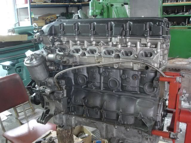

Tymczasem miałem problem ze znalezieniem nowego silnika S50B30. Postanowiłem użyć starego bloku.
Po pierwsze trzeba było go mocno rozwiercić, dlatego zamówiłem tłok 87mm.
Kolejny problem to dziury po oringowaniu. Blok musiał być mocno splanowany by je usunąć.
Fabrycznie w S50B30 tłoki w GMP wystają lekko ponad blok. Bałem się by nie uderzały w głowicę, dlatego zamówiłem tłok o CR 8.8:1, ale niższe o 2mm od seryjnych.
Silnik składaliśmy w wolnych chwilach z moim Dziadkiem (niesamowity człowiek), w garażu. Tłok musi wejść przy użyciu nacisku jednego palca :)

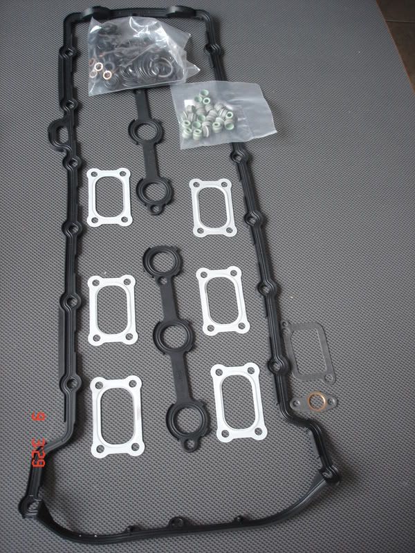

Wszystkie uszczelki, śrubki i najmniejsze pierdółki były kupione w ASO BMW. Nie przepuściłem nawet papierowym uszczelkom i zapinkom wszystko nowe i oryginalne.
Korbowody pozostały seryjne.

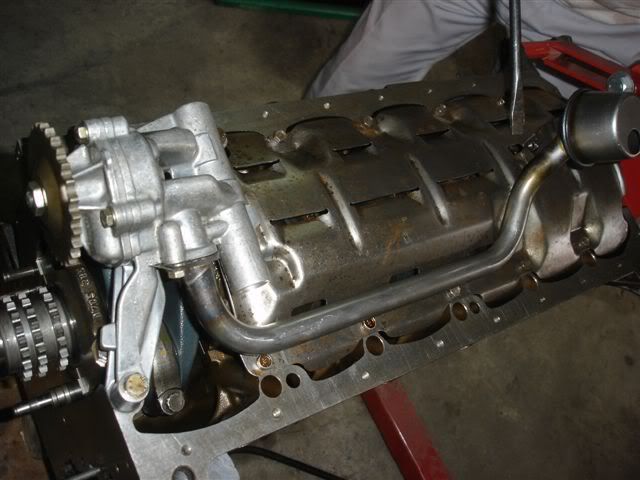

Kupiłem nową pompę oleju, niestety S50B30, a nie 32:

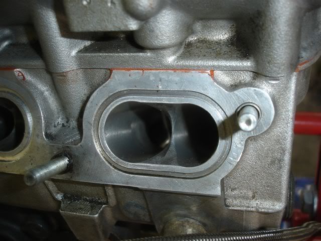

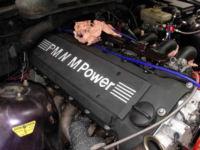

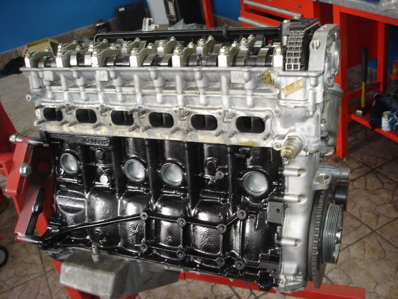

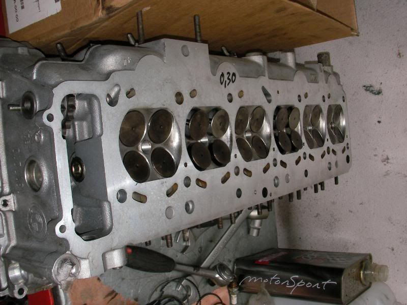

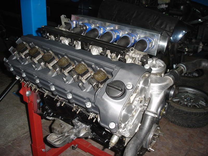

Trochę poprawiona głowica:

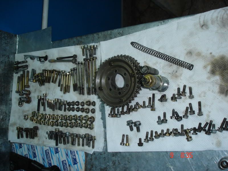

Silnik gotowy:

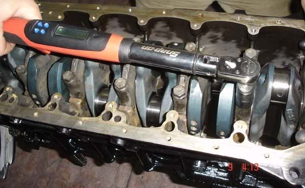

Tu ważna notka. Silnik był składany super czysto. Każda część myta po stokroć i odtłuszczana. Zakładanie głowicy jak w laboratorium, a podczas każdej przerwy na kawę czy obiad silnik szczelnie przykrywany. Do środka nie miał szans dostać się nawet najmniejszy paproszek.

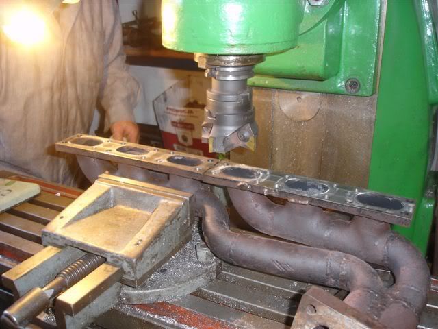

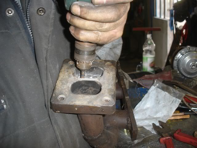

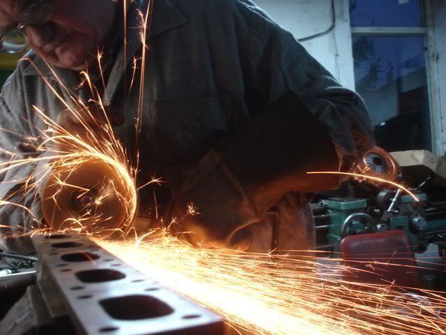

Próbowaliśmy ratować wspominany wcześniej kolektor:
Rozcięliśmy flanszę, by wyrównać naprężenia:
Zrobiliśmy gwinty pod 6 czujników EGT:

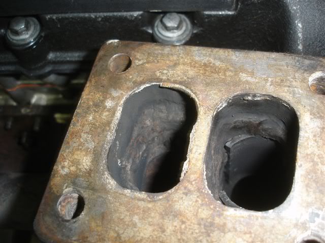

Ale kolektor nadal był do bani. Zobaczcie jak wyglądał w środku...
Teraz zastanawiam się po co wogóle z tym się męczyliśmy.
Tragiczny kolektor. Dopiero po złożeniu wszystkiego na silniku zobaczyłem jak wyspawany jest spływ z turbo (kolektor+spływ turbo wykonane w jednej z dużych firm tuningowych). Ogarnął nas śmiech :D :
Odkręciliśmy i wyrzuciliśmy ten kolektor i spływ oleju.

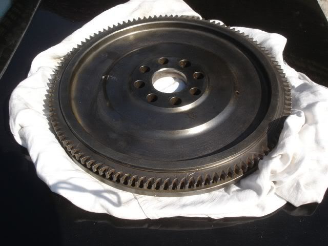

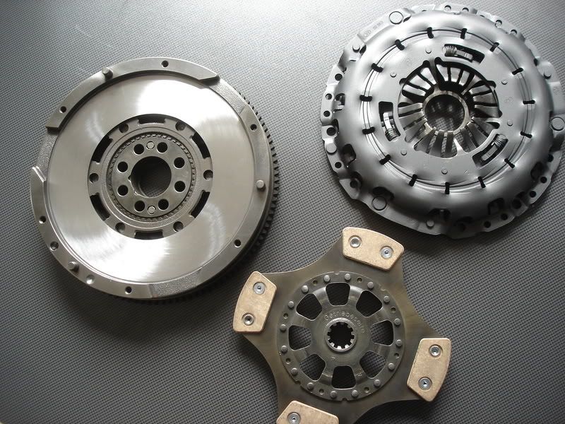

Tu jednomasowe koło zamachowe od M20 lub M30 (zestaw z diesla, poddał się przy poprzednim E36 na slickach):

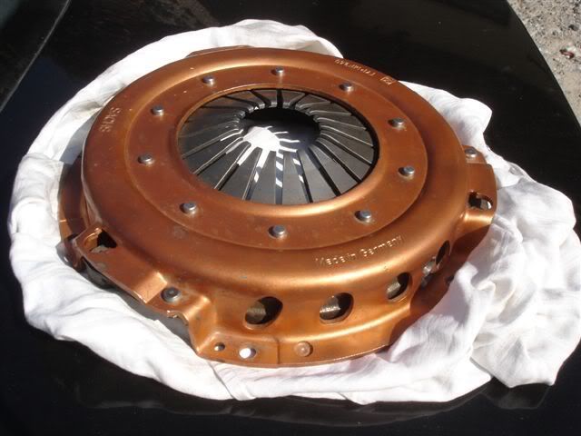

BMkowy docisk z podwójną sprężyną by Radzikowski:

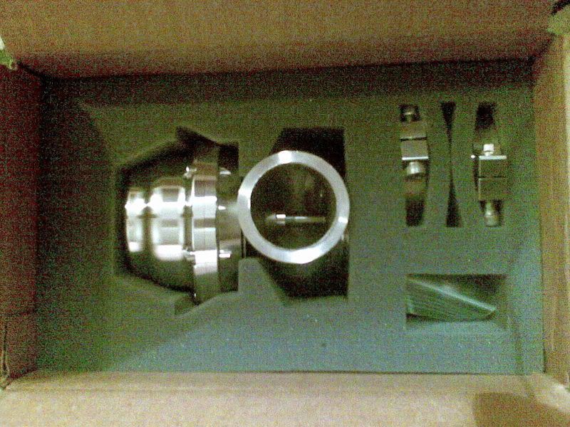

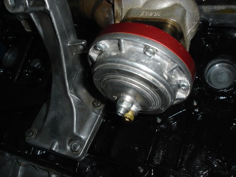

Wastegate i Blow-off TIAL:

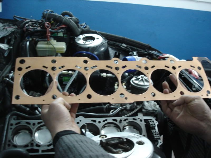

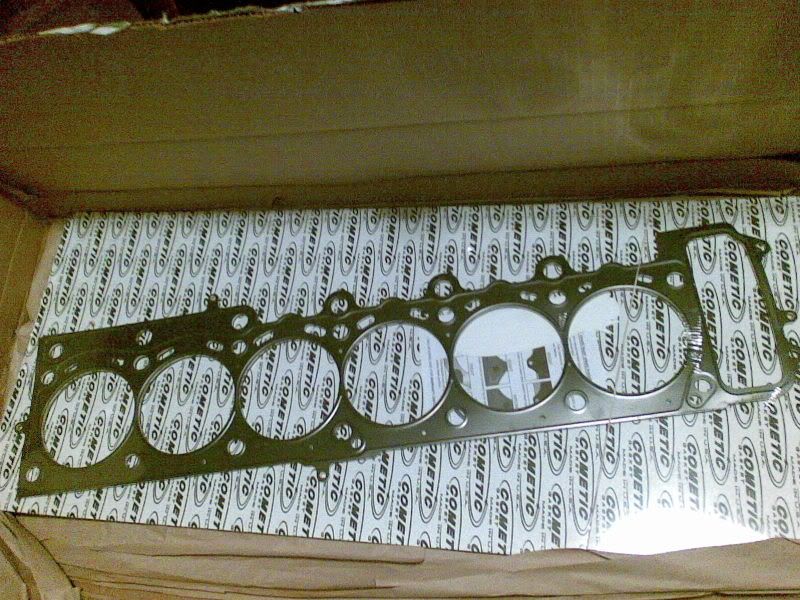

I wtedy Cometic zaczął produkować uszczelki do S50B30. Silnik był już złożony na seryjnej uszczelce...
Prędko kupiłem HG Cometica i położyłem na półkę.

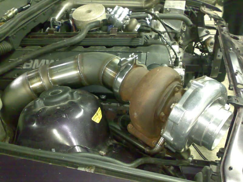

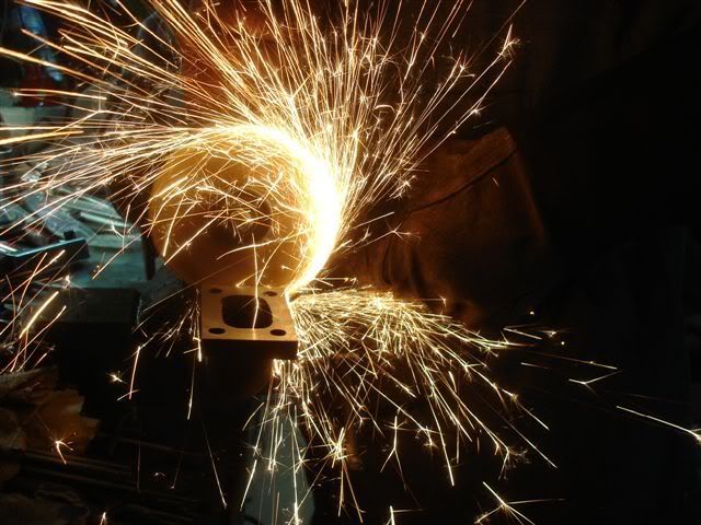

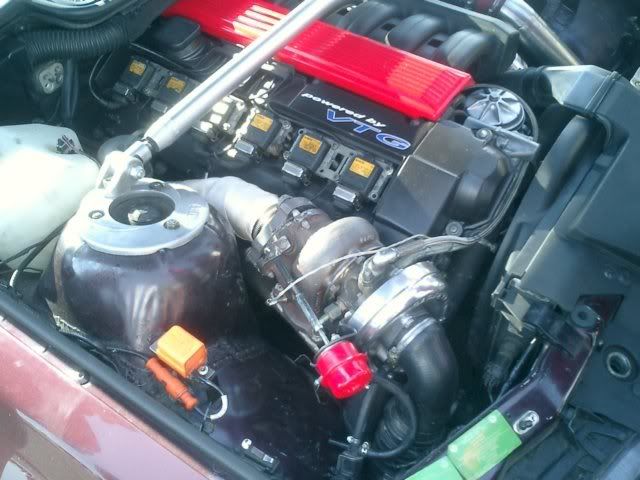

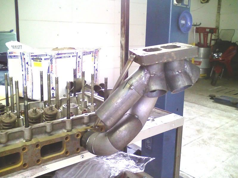

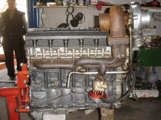

Prace nad nowym kolektorem powierzyliśmy pewnemu podwarszawskiem spawaczowi. Ogólnie spawa b.dobrze, jedynie termin wydłużył się coś o ponad 2miesiące i cena wzrosła w trakcie prac. Uparłem się na Topmount z niezależnymi kanałami, żaden skrzynkowy nie wchodził w grę:

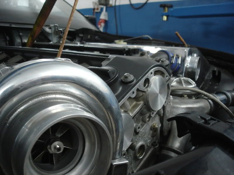

Sprężarka to Twin Scroll.
Głowica na stole jest zapasowa, akurat się przydała :)
Tak wyglądało w samochodzie - obeszło się bez klepania/wycinania kielicha, czy zwężania DP. Wydech 4" all the way :)

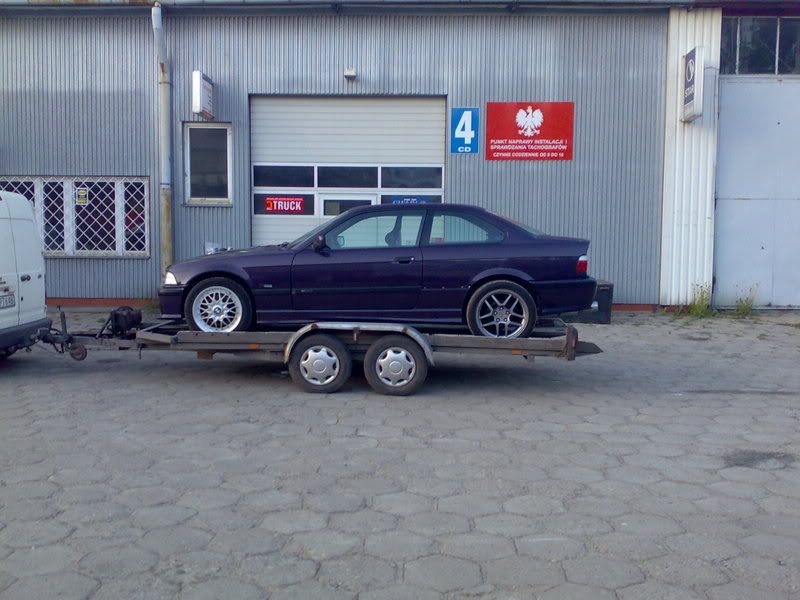

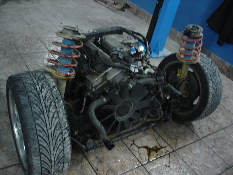

W związku z tym,że nie miałem u siebie warunków by włożyć silnik, auto zostało przewiezione do Sportmile i tam złożone. Silnik przywieziony osobno z zaślepionymi wszystkimi otworami, dodatkowo zabezpieczony.
Silnik włożony. Tylne koła z Corvette C5Z06 -thx Krzyś B.

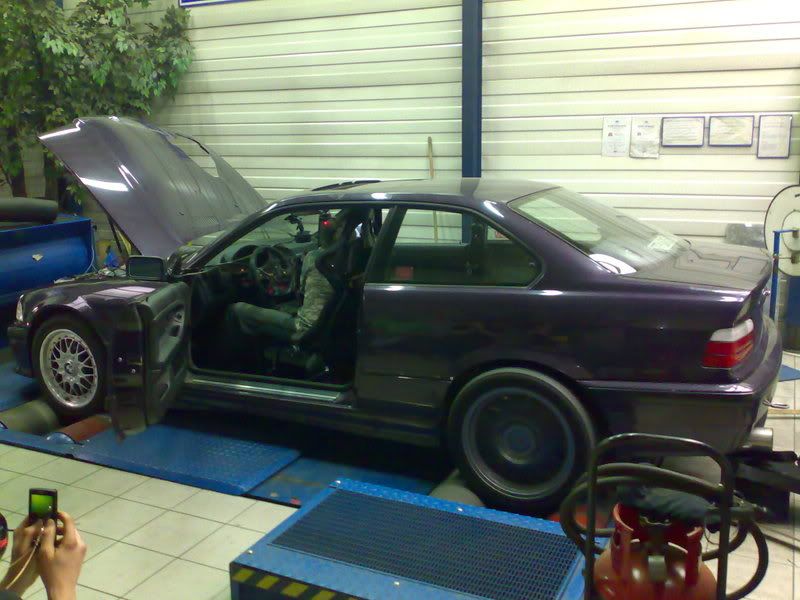

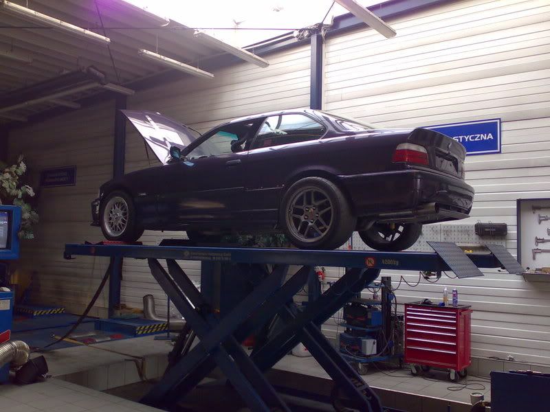

Na lawecie do Wrocławia na strojenie w Jetronic'u:
Był to 2008r.

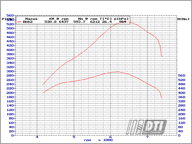

Zdecydowałem zostawić Vanos'a. Wymieniłem Stand Alone z Autronica SMC na nowszy i lepszy model SM4. Niestety, mimo, że miało być inaczej na miejscu okazało się, że SM4 nie potrafi sterować Vanosem. Pomiar odbył się w wyjściowym położeniu Vanos'a (nie mam seryjnego ECU i seryjne wiązki), na seryjnej uszczelce.
Wyszło 488HP @ 5800RPM przy 1bar. Po ok.5800RPM wykres załamywał się gwałtownie i nie udawało się nic więcej wystroić, mimo kręcenia silnika do 8200RPM. Nos na kwintę bo w sumie słabo. Z drugiej strony potencjał jest tylko trzeba uruchomić Vanos. Plan zakładał wymianę uszczelki na Cometic i opanowanie Vanosa.

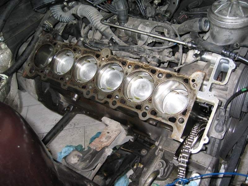

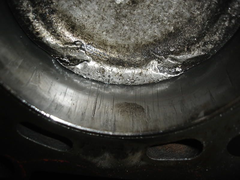

Zdjęliśmy głowicę, żeby wymienić uszczelkę i okazało się, że fabryczna uszczelka jest OK! Nigdzie nie puszczała. Natomiast...
ściany cylindra są bardzo, bardzo porysowane! Później okazało się, że i panewki nadają się na szmelc. Co się stało? Czyja wina? Ja jestem pewien, że złożyliśmy silnik super czysto, sterylnie! Moim zdaniem coś musiało wpaść do cylindrów przy składaniu, lub co bardziej mnie przekonuje - brud, jakieś elementy, przetopy pozostały w nowym orurowaniu/kolektorach (dolotowy również jest nowy) i wpadły do cylindrów.
Ogólnie - silnik szmelc.

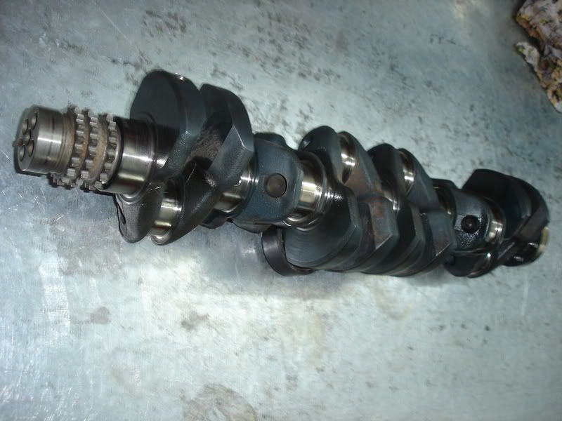

Seryjne korbowody ustąpiły miejsca kutym ze śrubami ARP 2000 bolts z PPF.
Cometic zamiast seryjnej uszczelki.
Szpilki głowicy ARP 11mm
Tłoki Wiseco 8,5CR

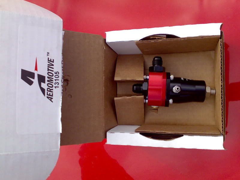

Regulator ciśnienia paliwa Aeromotive
Dwie zewnętrzne pompy paliwa Bosh
Bezpieczny bak z gąbką RCI
Wtryski 860ccm
Autronic SM4
Cyfrowy wzmacniacz iskry Autronic CDI
Tial 44mm WG
Tial BOV
Do tego masa przewodów, złączek i innych gadżetów, które pojedynczo kosztują niewiele, a po zsumowaniu dają spore kwoty!
Panowie zrobili mi małą niespodziankę :)
Nowy kolektor dolotowy, w związku z dużą powierzchnią, rozszczelniał się. Później zostały wstawione w środek pręty usztywniające.
Jeszcze nie poskładane na gotowo:
No i kolejny wyjazd lawetą do Wrocławia. Spędziliśmy tam chyba kolejny tydzień, i Vanos (z pomocą Ian'a z Autronica) zaczął pracować, niestety tylko o 3stopnie. Wynik na hamowni mega słaby - przy 1.4bar wyszło 450HP, znów przy ok.6kRPM wykres się załamywał, choć tym razem udało się go utrzymać w miarę płasko do 7kRPM. Nie było sensu kręcić wyżej.
Wydaje mi się, że problemem był ponownie Vanos oraz zbyt mało wydajny FMIC (75st w dolocie), na co wskazuje kolejny wynik.
Po zalaniu C16 udało się uzyskać 650KM przy 5900obr/min i 900Nm przy 4300RPM -doładowanie 1.6 schodzące do 1.4b.
1bar już przy 3400obr/min.
Na takich ustawieniach pojechałem do Olsztyna sprawdzić auto. Niestety udało mi się zrobić jedynie dwa przejazdy, bo jakiś pajac w Skylinie po tym jak zrobił falstart zaczął kręcić bączki po sprzęcie pomiarowym!
Znów pojawił się problem ze sprzęgłem, uślizgiwało się. No i chciałbym więcej mocy!
Udało się pojechać tak (nawet bez porządnego rozgrzania opon - ślizgające się sprzęgło).

Zabraliśmy auto do Warszawy i przy okazji sprawdziliśmy ciśnienie w cylindrach. Po zdjęciu głowicy okazało się, że jakkolwiek Cometic raczej trzymał, to przepaliło tuleje między cylindrami.
Silnik śmietnik.
E36 M3 Turbo @ 10.2s ET
100-200km/h - 5.9s@1bar

nie no chłopie nad Tobą wisi chyba klątwa :cry: .
blok mówisz śmietnik , skrzynia też , a reszta gratów zyje? co dalej ?
