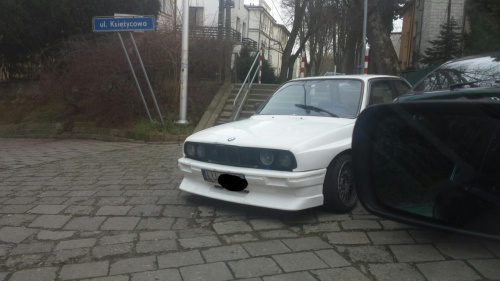

Tym razem mega low budget project , głównym założeniem było coś co szybko wstanie i nie będzie bardzo puchło górą , auto do latania bokami oraz co ciekawe dojazdów do pracy , chociaż z kreski już wiele aut zostawiło z tyłu i to bardzo szybkich . Dyfer niestety psuje zabawę bo niestety siedzi tam mała głowa i tylko taki udało się znaleźć w garażu ( poprzedni zmieliło ) a ma baaardzo krótkie przełożenia . Projekt kosztował tylko co dobre turbo do innych projektów także proszę o wyrozumiałość
Doładowanie 1.5 bara opadające do 1.1 przy odcince i to jest max seryjnej pompy paliwa . Wydech kosmicznie cichy !
Na początku dłubaliśmy m20b25 z wolnossaka wyszło tylko ale szybko okazało się ,że to za mało ...
Model: BMW E30
Modyfikacje:
swap na m50
M50b20 na osprzęcie siemensa ms40.1 , odprężony kanapką , reszta seria
Intercooler turbo worksa (na początku siedział z tida saaba ale go rozerwało na plastikowych łączeniach) , kolektor ssacy m50b25
Turbosprężarka td05 z subaru GT z przespawanym wlotem na wprost , kolektor wydechowy zrobiony z seryjnych kolektorów m52 , downpipe 3 cale , reszta 2.75 na końcu tłumik z bmw e46 330i .
Układ paliwowy / wtryskowy:
Pompa paliwa seryjna z m20 , wtryski 350cc + regulator 3.5 bar
Elektronika / wskaźniki:
Det 3 podpięty w trybie świnki
seryjna chłodnica z m20 + spal z przodu , na montaż czeka nowa chłodnica z diesla e30
Tarcza 228mm nabita kewlarem , seryjna dwumasa , na montaż czeka odelżony zamach z m20 do 6kg
Zawieszenie
Zawieszenie gwintowane weitc przód i tył z bmw e46 , maglownica bmw e36 , wahacze bmw e46 + tuleje acentryczne tył pełne (M) , cały tył na poliuretanie , hamulce z e46 330i do tego nowe tarcze i klocki ( hamuje zacnie ! ) .
Wnętrze seryjne , body kit błotniki laminat przód z poszerzeniami Mki , przedni zderzak laminat na wzór mki .
A tutaj jak jeździ (tak jak mówiłem cała zabawę psuje krótki dyfer ale właścicielowi na razie nie przeszkadza bo auto budowane głownie do latania bokami )
