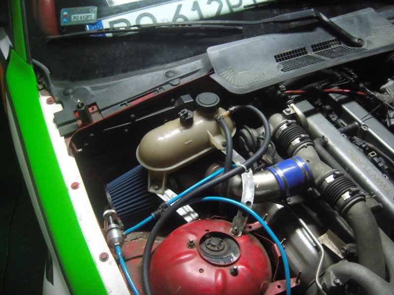

Niestety z powodu mojego wypadku podczas pracy nad samochodem klienta mój projekt stał w miejscu. Nie wystartowałem w zawodach w Toruniu, gdzie bardzo chciałem wziąć udział. Ominęło mnie także kilka treningów, ale powoli wracam do gry. Przed wypadkiem zabrałem się za usprawnienie układu chłodzącego mając w planach wyjazd do Torunia. Zdemontowałem seryjną chłodnicę E36 z wbudowanym zbiorniczkiem wyrównawczym i układ oparłem na zewnętrznym zbiorniczku z E30. Dotychczas układ chłodzenia miałem dosyć skomplikowany, pełno przewodów tu i tam. Mając teraz więcej wolnego czasu, w końcu wszystko uporządkowałem i umieściłem zbiornik jak najwyżej. Najwyższy punkt układu chłodzącego w 1JZ?ecie to jednocześnie najwyższy punkt całego silnika, dlatego dosyć problematyczne było odpowietrzenie układu. Dzięki zewnętrznemu zbiorniczkowi jest już na szczęście o wiele lepiej. Dodatkowo dołożyłem drugi wiatrak elektryczny - ten jest umieszczony za chłodnicą.
