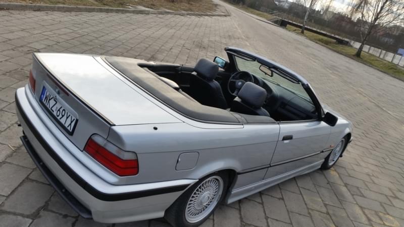

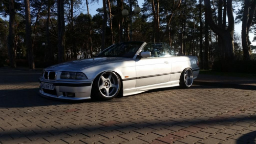

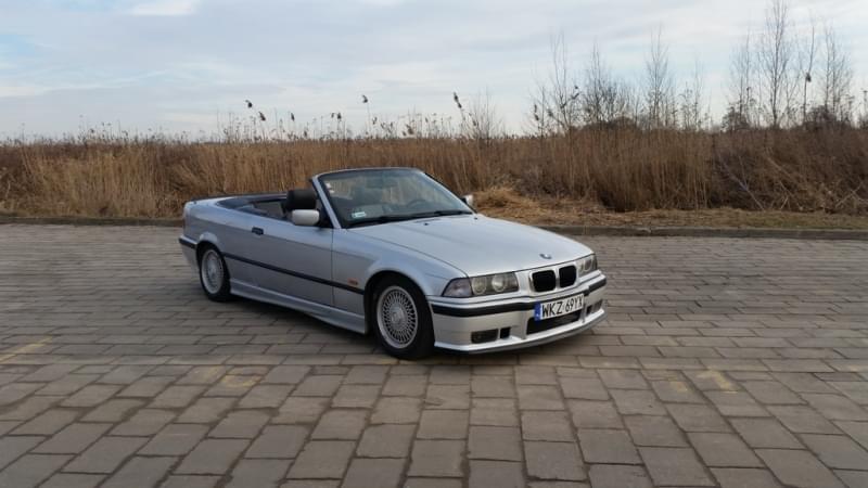

Witam Wszystkich
Chciałem przedstawić mój projekt jakim Jest BMW E36 Cabrio. BMW z fabryki wyszło w 1998r z potężnym silnikiem M43 :śmiech: Jako że mój brat jest w posiadaniu E30 Cabrio turbo którą sam zrobił też postanowiłem zrobić coś żeby i moje auto lepiej jeździło. W grę nie wchodziły żadne swapy na 2.5 czy 2.8 postanowiłem że też uturbie swoją z pomocą brata. przeglądając od dłuższego czasu forum i przejrzeniu prawie wszystkich projektów postanowiłem zmienić silnik bo z seryjnego dużo by nie wydłubał, więc nabyłem tanio kompletne M50B20 w razie jakiegoś nie powodzenia silniki jeszcze nie są drogie :)

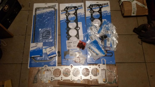

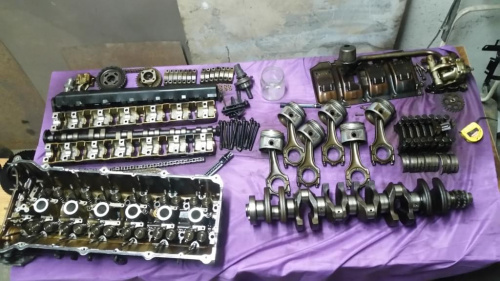

- planowany swap na M50b20 T
- zmiana koloru nadwozia home made
- felgi Brock B1 17" 8,5 i 10J opony 205/40 i 215/40

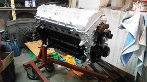

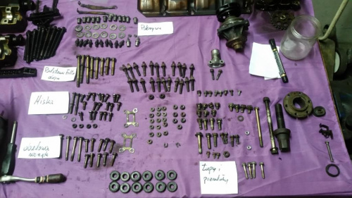

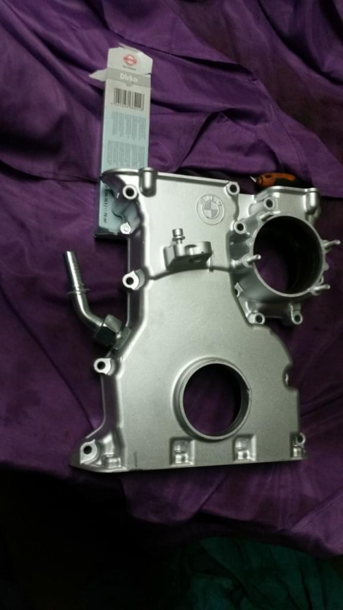

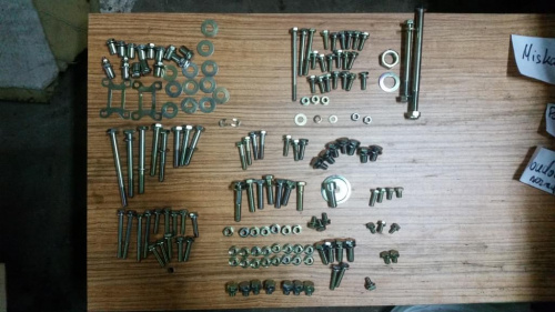

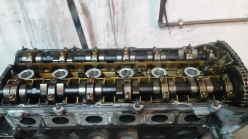

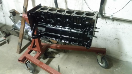

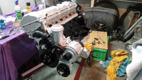

- M50B20 rozebrany do ostatniej śrubki
- odmalowane wszystkie elementy
- nowe panewki korbowodów
- odprężony przekładką od FTWL i dwie seryjne uszczelki
- Blok przerobiony pod śruby M11 dobrane z innego seryjnego wozu

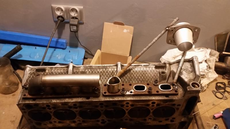

- zasilanie turbo z pod czujnika ciśnienia oleju
- spływ z Turbo w obudowę rozrządu
- dopiero w planach

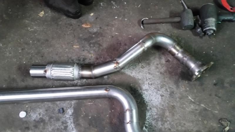

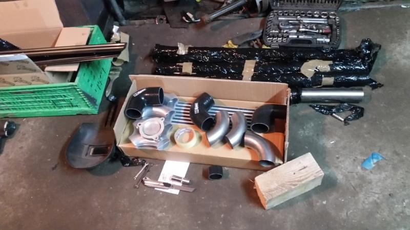

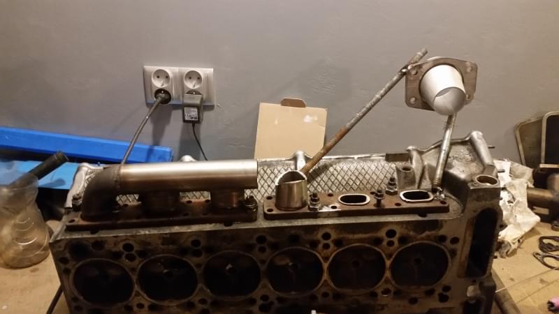

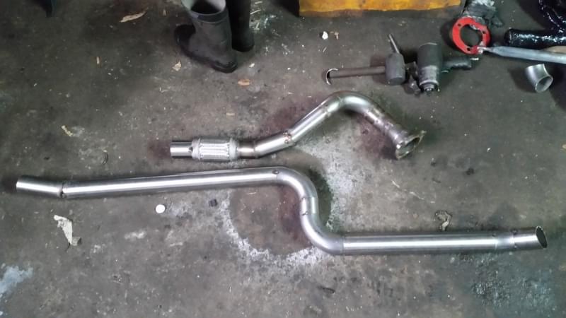

- rury będą wyspawane z nierdzewki
- cooler jak i złączki wpadną od fmic

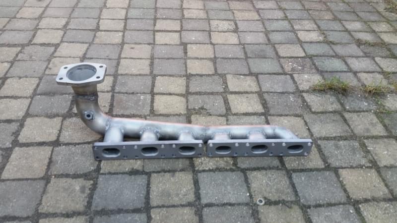

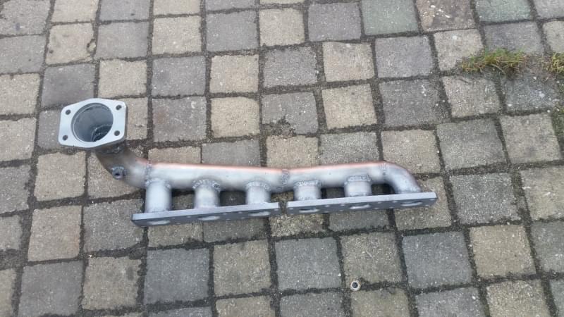

- kolektor wydechowy przerobiony z kolektorów M52
- wydech przelot prawdopodobnie 2,5" + seryjny wydech końcowy z 2.8
- Turbo Volvo TD04HL - 16T
Układ paliwowy / wtryskowy:
- Wtryski z Volvo z końcówka 831 lub 023 ciągle szukam
- regulator 3.5 bara
- jak seryjna pompa paliwa nie wyda wleci jakiś zamiennik
Elektronika / wskaźniki:
- ecumaster det 3 w trybie fit
- EGT autogauge
- boost Autogauge
- ciśnienie lub temperatura oleju albo oba zobaczymy w trakcie prac
-zostanie seryjny lub wpadnie chłodnica od wersji z klimą
- Skrzynia 5b getrag
- dyfer 3,15 duża głowa + półoski jedna gruba z 2.8 jedna z 2,5
- jednomas M50 do przerobienia pod tarcze 240mm i docisk z M57

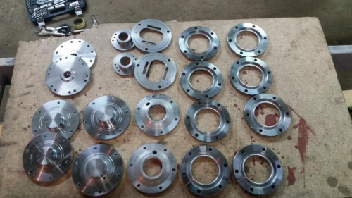

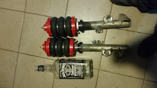

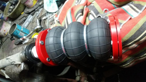

- gwint MTS przerobiony pod Air Ride home made
- M pakiet
- wnętrze seryjne skórzane
na tą chwile wszystko tak się przedstawia samóch jeszcze nic nie ruszony nadal działa z silnikiem 1.8 na razie planów dużo, w tej chwili zakończyłem składanie silnika i czekam aż tata zwolni garaż i zezwoli na grubsza robotę, składuje brakujące elementy coś tam zawsze dokupuje
teraz mam panowie kilka pytań planowane jest zrobić okolice 300km
- czy wtryski z Volvo z końcówka 831 i regulatorem 3.5 bara wystarcza ?
- czy to turbo które już mam też sobie poradzi przy tym silniku?
no i kilka fotek

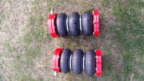

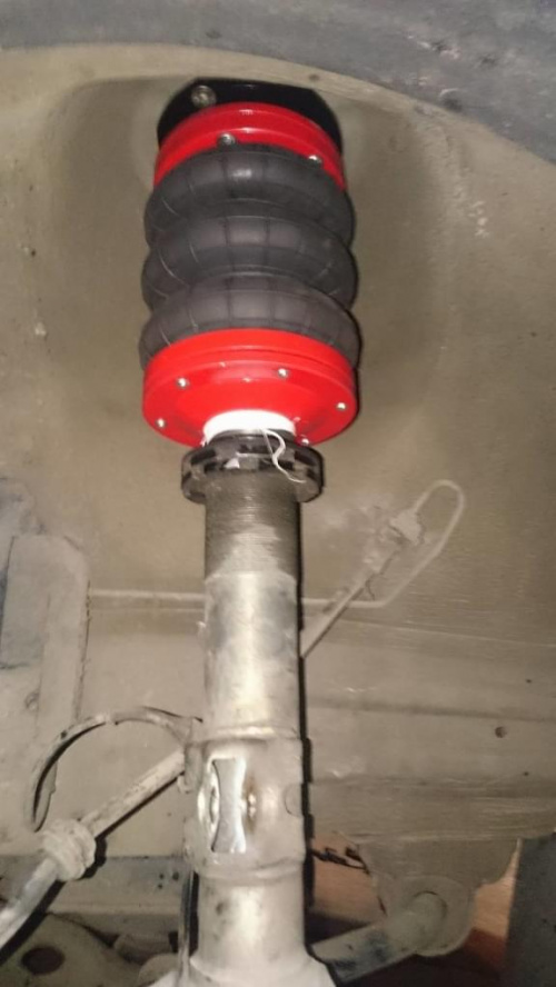

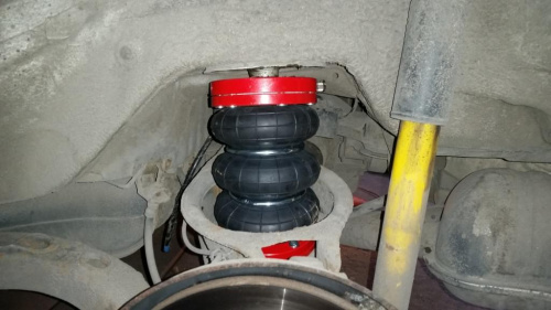

pokaż fotki zawiasu :D i jak sie sprawuje taki air na mts jak z stabilnoscia auta ;) pilnie bede sliedził :)

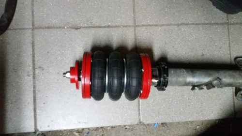

proszę bardzo fotki Air'a , ja nie narzekam tylko trzeba sobie dobrze zrobić żeby nie jeździć przy maksymalnych ciśnieniach bo wtedy jest bardzo twardo, ja latam mniej więcej w okolicach 3,5 i 4 bar. jazda trochę inna niż na normalnym gwincie bardziej że tak powiem podskakuje ale prowadzi się dobrze, na ostrych zakrętach jak się za szybko wchodzi to w sumie zachowuje się jak seryjny wóz trochę bardziej się przechyla na bok, ale cabrio nie służy do latania bokiem po torze przynajmniej moje :wink2:

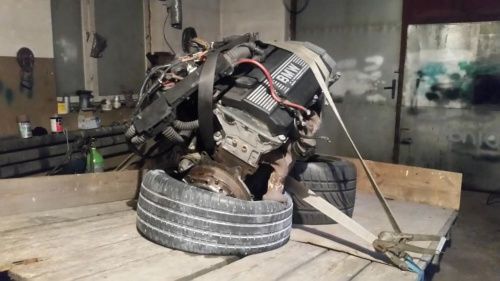

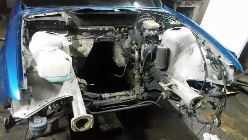

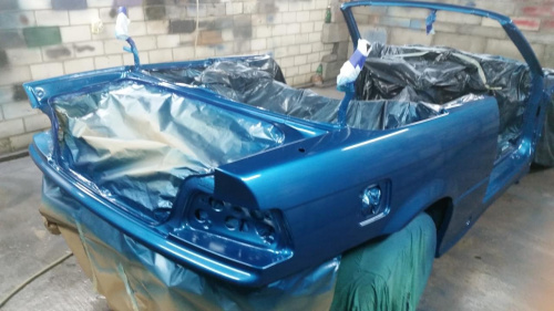

kolejna aktualizacja

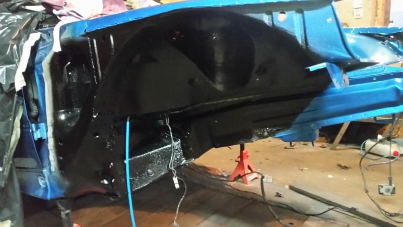

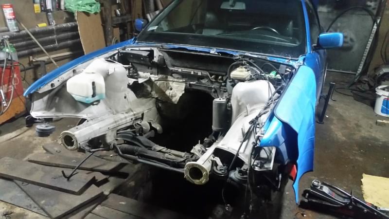

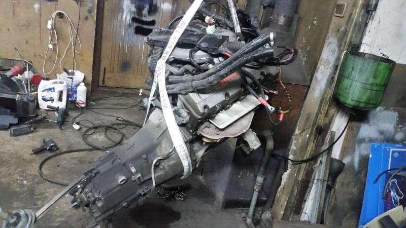

stary silnik opuścił miejsce które zajmował od 1998r :)

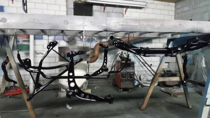

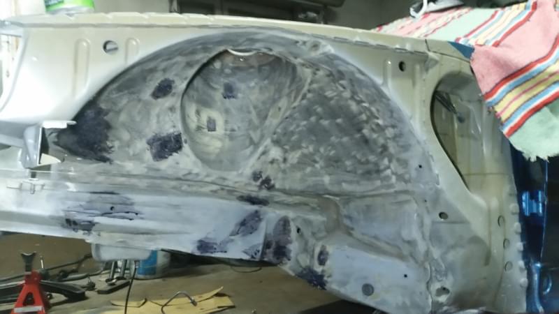

wyleciało też całe zawieszenie przednie w celu odnowienia wszystkiego i poprawieniu Air-Rida

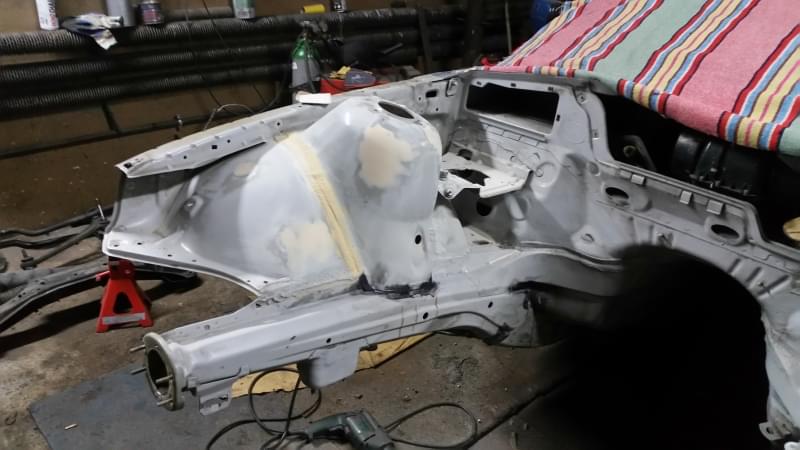

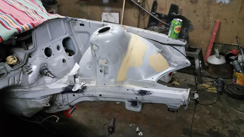

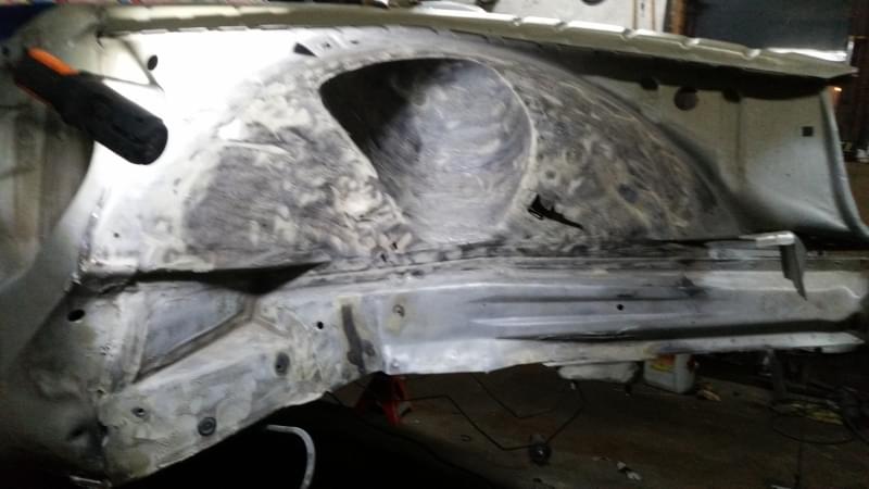

zostały wycięte niepotrzebne mocowania

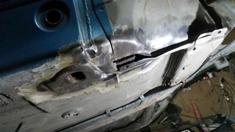

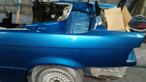

usuwanie każdego zalążka korozji, konserwacja nadkoli i połowy podwozia reszta innym razem razem z tylnym zawieszeniem
kilka fotek z prac;

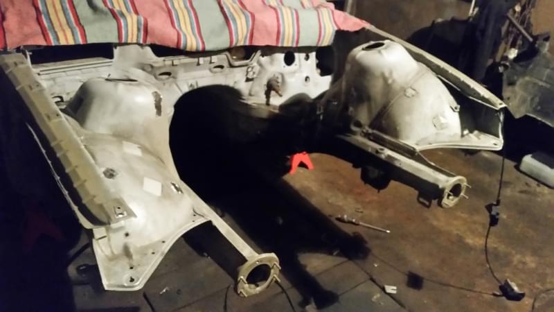

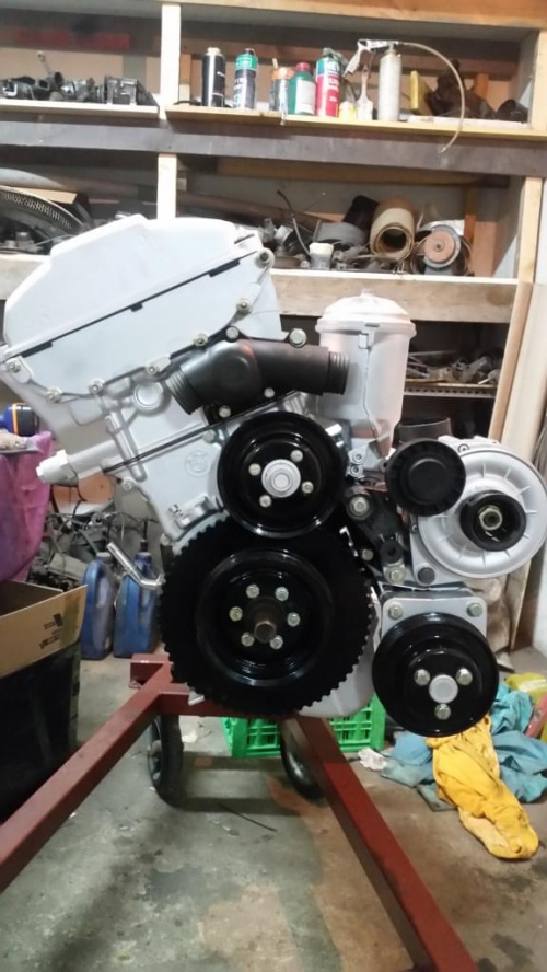

Wojtek_E36
Posty: 17
Rejestracja: 24 mar 2016, o 10:59
lokalizacja: Kozienice
Re: BMW E36 Cabrio 318-->M50B20 T
Post autor: Wojtek_E36 »

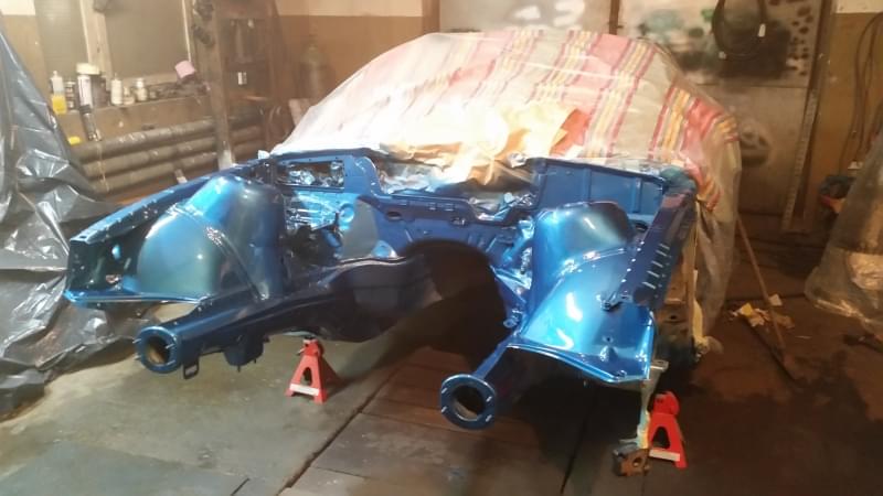

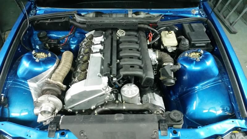

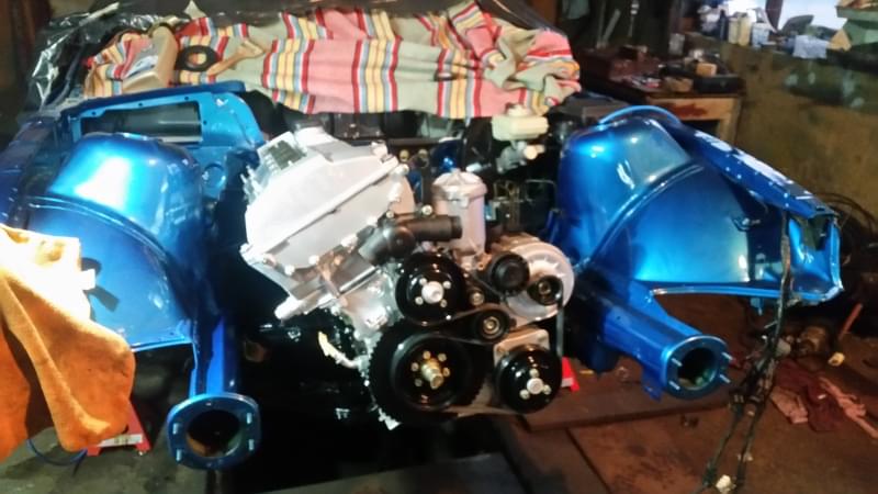

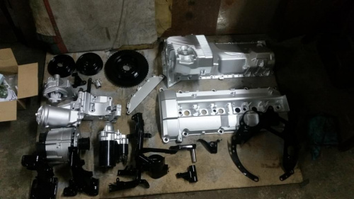

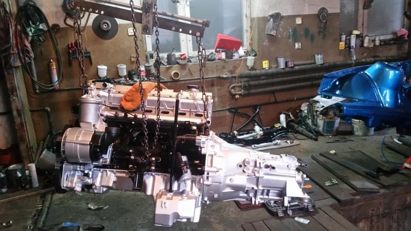

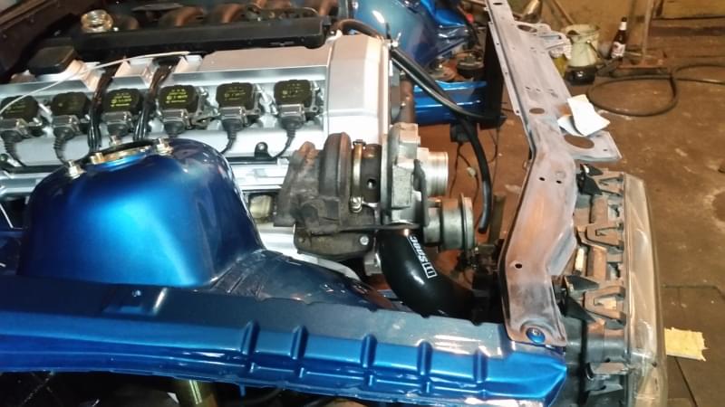

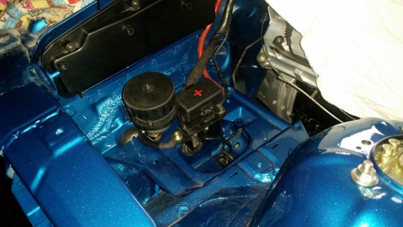

spora aktualizacja w projekcie
- komora silnika wymalowana, nadkola podwozie zakonserwowane
- zawieszenie wymalowane na czarny połysk

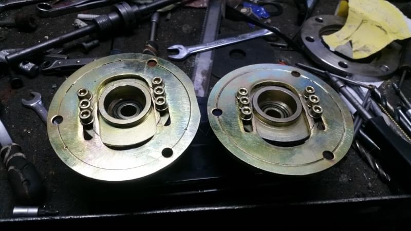

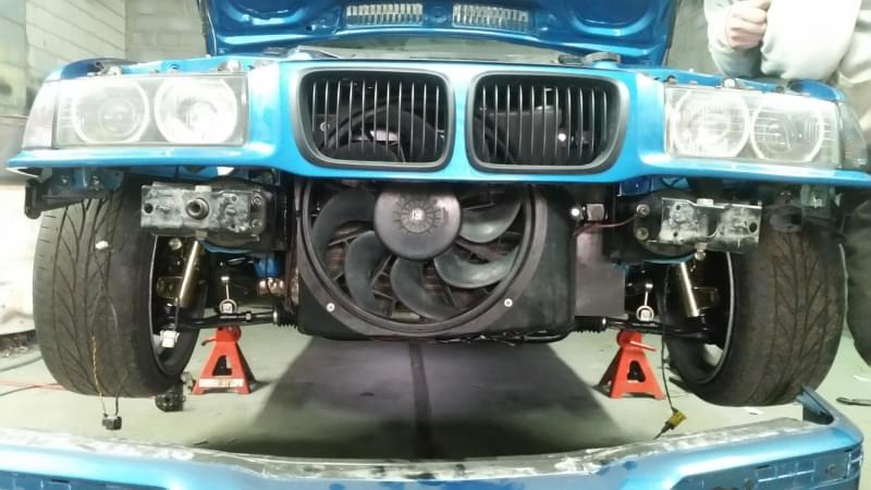

- nowe amortyzatory przód MTS + camber home made
- wiazka silnika była po automatycznej skrzyni, wyciete niepotrzebne kable dołozona kostka do wstecznego biegu

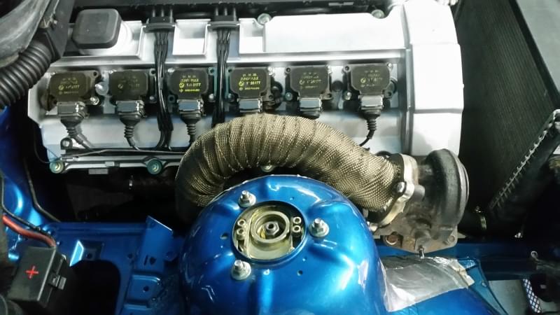

- silnik siadł na swoje miejsce, odpalony bez problemów
- skrzynia została z 1.8 wybierak przerobiony
- dyfer duża głowa 3,15, jedna półoś z 2.8 gruba jedna pewnie z 2,5 bo jest cienka
- chłodnica z wersji od klimy (wieksza) dołozony wentylator elektryczny na razie bez wisko
- Sprzegło jednomas, docisk M57 , kevlar spasowane przez K. Otocki
- kolektor wydechowy z nierdzewki, flansze z oryginalnych M52
- wydech 2,5" z jednym tłumikiem końcowym ori 2.8

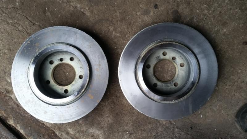

- hamulce z e46 330 przód i tył, tylne tarcze przerobione pod szczeki w e36 tuleja wbita i zakołkowana w trzech miejscach

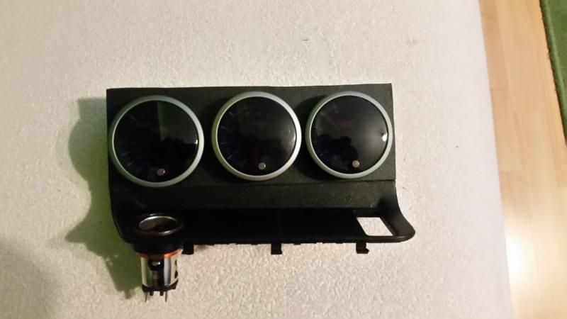

- zegary Autogauge SM peak boost, EGT, cisnienie oleju
Mam też parę pytań
- zegar ciśnienia oleju podłączyłem w miejsce gdzie idzie przewód do vanosa, czy to dobre miejsce? czy lepiej by było na trojnikach z oryginalnego czujnika, bo stąd bede brał smarowanie turbo?
- na zgaszonym silniku zegar od cisnienia oleju miga mi na pomarańczowo/czerwono i piszczy czy tak ma byc, czy da się to jakoś ustawić? dzwięk potrafię wyłączyć. mi sie wydaje ze miganie w tym przypadku informuje o braku cisnienia i tak musi zostac?
- czy oryginalny kolektor ssacy trzeba w jakiś sposób przerobić pod turbo? odma będzie w atmosfere to trzeba zaślepić krócce od niej tylko czy jeszcze jakieś inne mody?
z góry dziękuje za pomoc
troszke fotek z prac

Gdzie dostane tę folię termiczną, którą masz na kielichu ?

ProxRox pisze:Czysto poskładane :ok:
osłony termiczne znalazłem na allegro razem z bandażem, bardzo dobra sprawa okleiłem maskę od spodu nad turbo i wydechem i jak wcześniej nie można było dłoni położyć bo taka gorąca była to teraz jest sporo chłodniejsza nie mam już obaw o lakier.

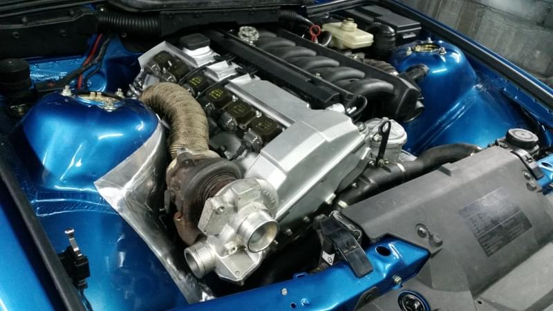

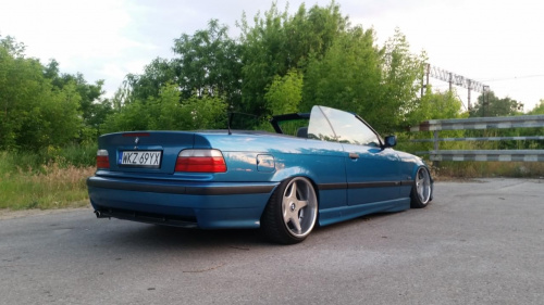

auto zostało już finalnie wystrojone wielkie dzięki dla użytkownika MIŚ za ogarniecie tematu bo nie obyło się bez problemów.
z autem jako wolnossace nie działo się nic złego, po podłaczeniu turbiny i podczas strojenia zaczeło coś się z nim dziać złego mianowicie
przy full otwartej przepustnicy i ciagnieciu do konca obrotów powyzej 4tys(nie zawsze przy tej samej predkosci obrotowej raz wyzej raz nizej)
auto bardzo mocno strzelało w wydech aż za ktorymś razem rozerwało seryjny wydech koncowy :eee: a w tym czasie DET3 widział bardzo znaczny spadek obrotów,
a przy spokojnym dodawaniu gazu auto bardzo ładnie przyszpieszało do odcinki, wiec pierwsze co przyszło na myśl czyjnik położenia wału wymieniony na inny dalej to samo, podmieniony sterownik od m50b25 strzały w wydech ustąpiły ale pojawił sie inny problem zegary zyły własnym życiem w miejscu poprzednich strzałow i auto lekko podszarpywało a DET3 nadal widział te same problemy spadajace obroty silnika. rozrzad sprawdzony dobrze ustawiony, była nieszczelność w dolocie nie zaślepiłem w przepustnicy jednego wyjscia ale to tez nie pomogło. koło foniczne wyczyszczone, czujnik przyblizany oddalany nadal bez skutku, swiece wyjmowane ładne. DET3 zamieniany na inny nic jej nie pomagało.
w końcu wymieniłem cewki z innego auta i problem ustał.
teraz na mocno rozgrzanym motorze czuć że wypadają zapłony ale podczas stojenia i hamowni nic się nie działo. wymiana fajek myśle ze powinna pomóc ewentualnie jeszcze inne cewki oraz muszę zamontować osłone termiczna dla cewek bo temperatura napewno źle na nie wpływa
